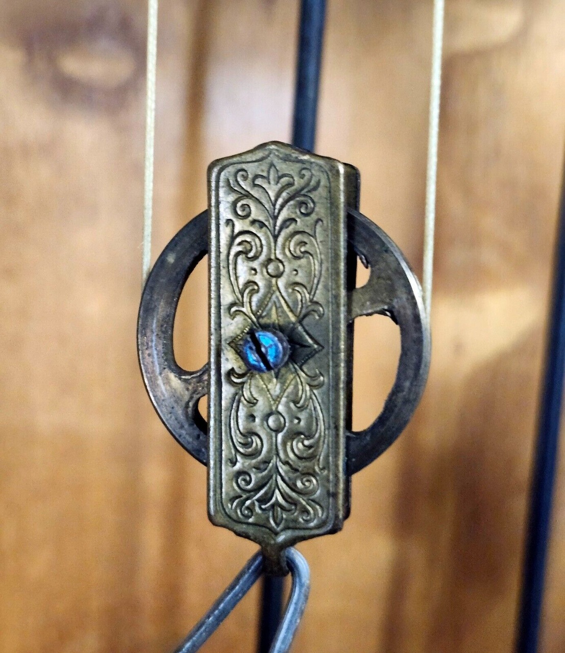

Сообщение от koshky Посмотреть сообщение
А вот, кстати, интересная тема: оригинальность блочков для жильных часов.
У австрийского GB весь период производства блочки не менялись:
