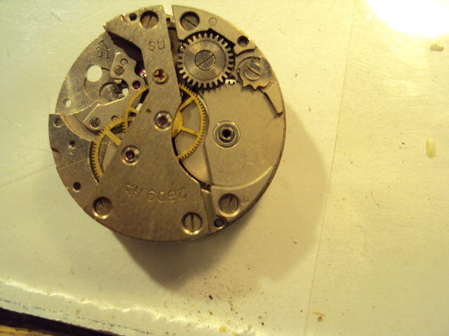

На Ракете 2609.Н действительно стоит втулка из полированной стали, хотя я за все время работы никогда не встречал выработки как в самой втулке так и карэ. Разная сталь также имеет и разный коэффициент трения.
В условиях мастерской изготовить полированную стальную втулку гораздо сложнее, чем бронзовую. На некоторых калибрах были в барабанный мост установлены камни.
С ув.Александр
