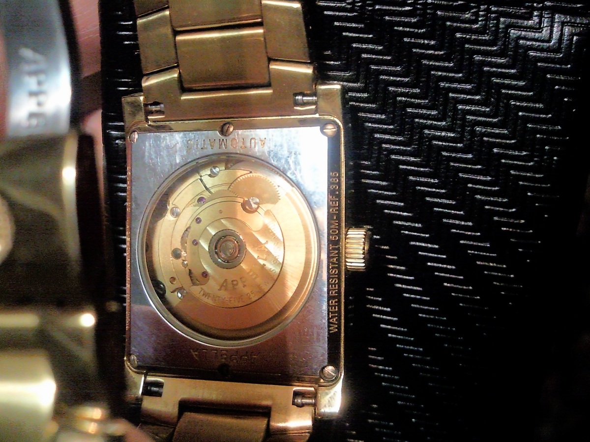

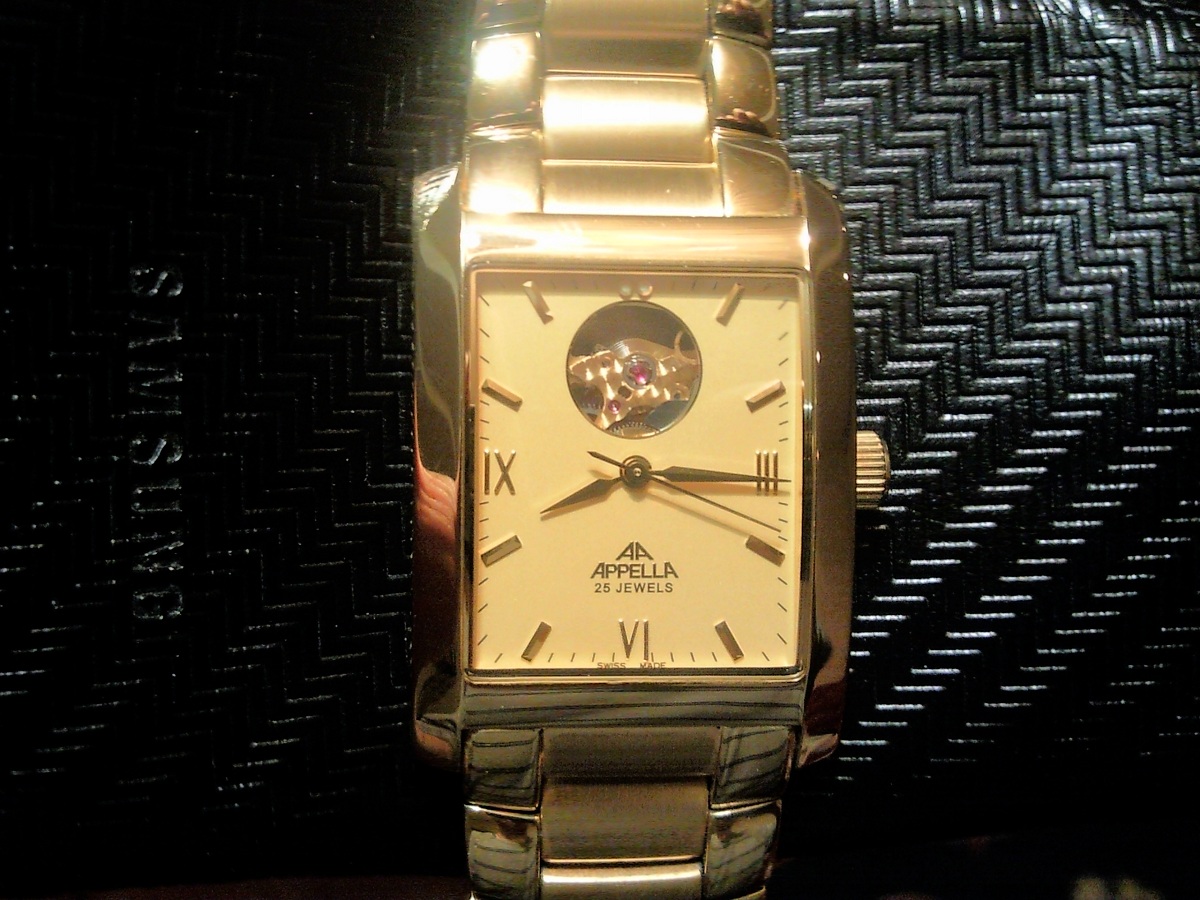

У меня апелка на 2824. В коробке пролежали 6 лет. Достал, поносил точность 1-2 с. Часы не дорогие, но механизм весь позолоченный (наверное это покрытие позолота) с узорами, которые видно через заднюю прозрачную крышку и прорезь на циферблате.

Вот так выглядит мех аппелки. Сейчас приобрел Tissot на 2836-2 точность 11 с. Чувствую зацепила часовая болезнь и покупка коаксиальной омеги неизбежна.
