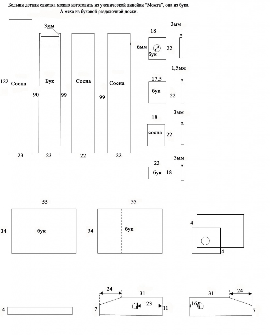

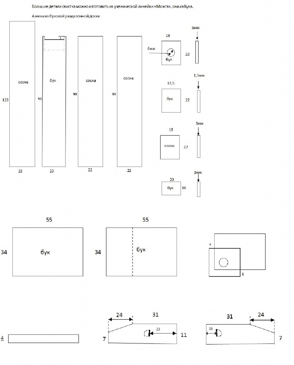

Благодаря этому посту изготовил для своей кукушки свистки. Но вот попала в мои руки Сердобская кукушка со свистками. И я сделал чертёж с размерами и материалом из которого сделана определённая часть свистка. А так же указал на каком расстоянии в мехе стоит петелька, они в левом и правом стоят на разном расстоянии от зева меха.

Вот чертёж по чётче, удалить из сообщения не смог.
Завтра добавлю фото свистков.
У рогатой заготовки размер выступашириной 2мм, а высотой 3мм, как раз получается ширина свистковой щели, но этот выступ можно и не делать. Видимо на конвеере с таким выступом проще зазор соблюсти.

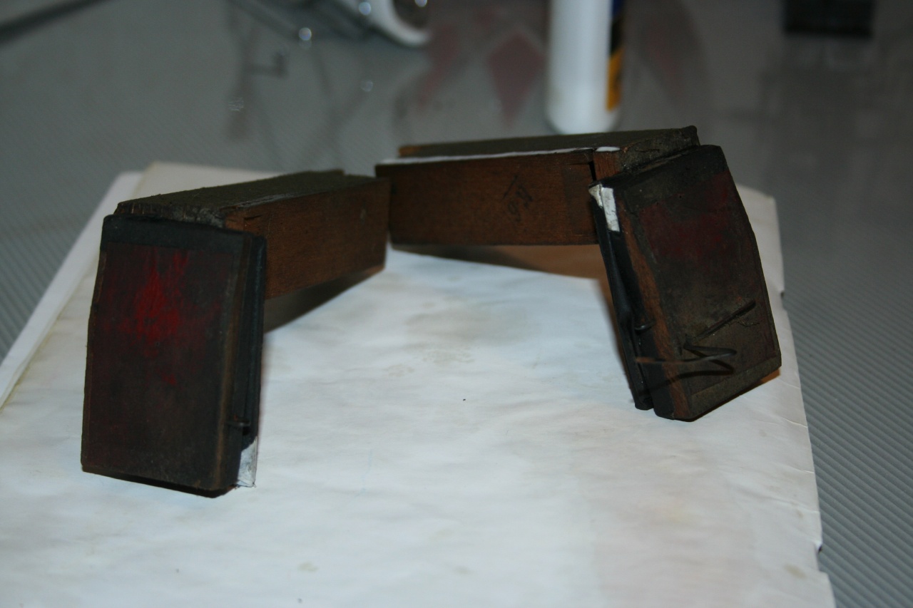

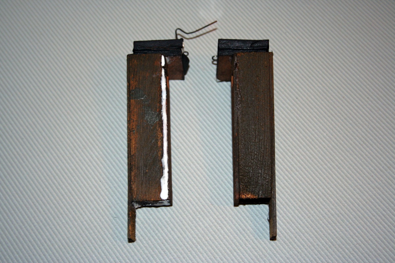

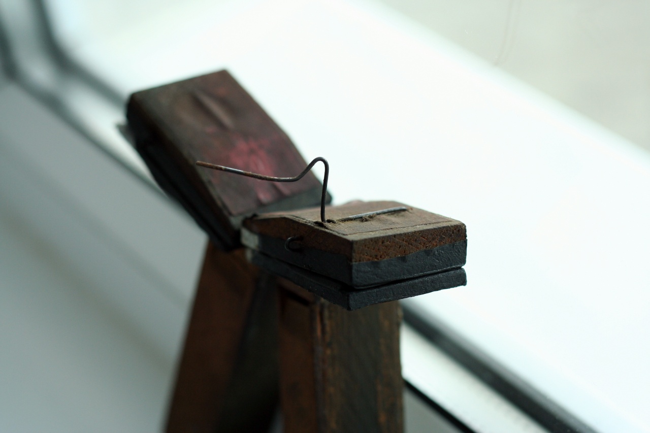

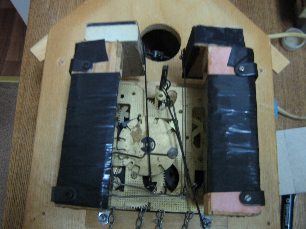

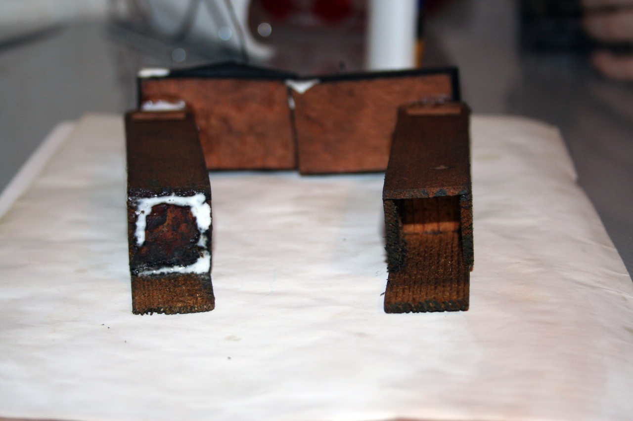

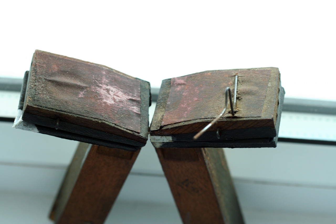

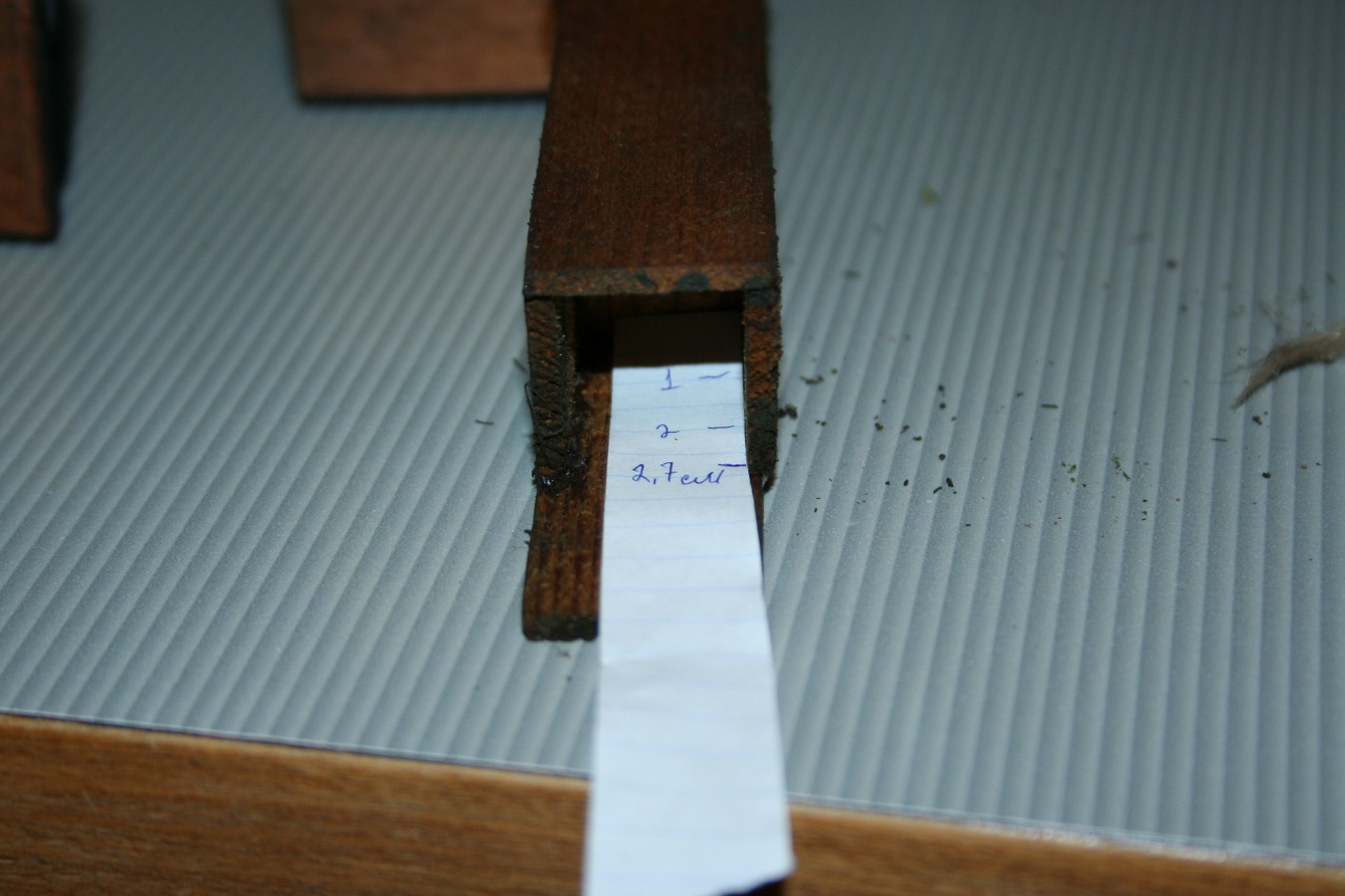

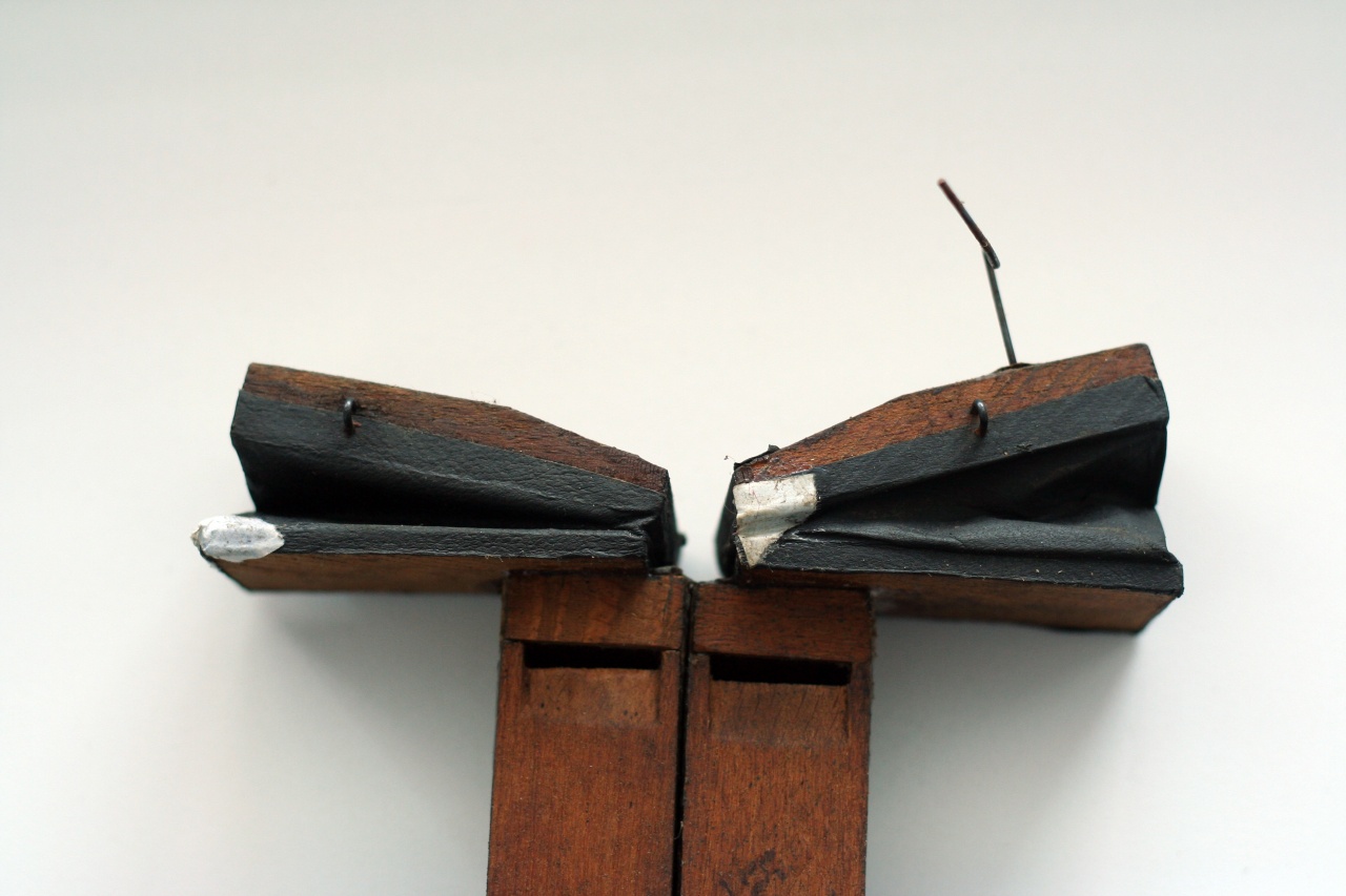

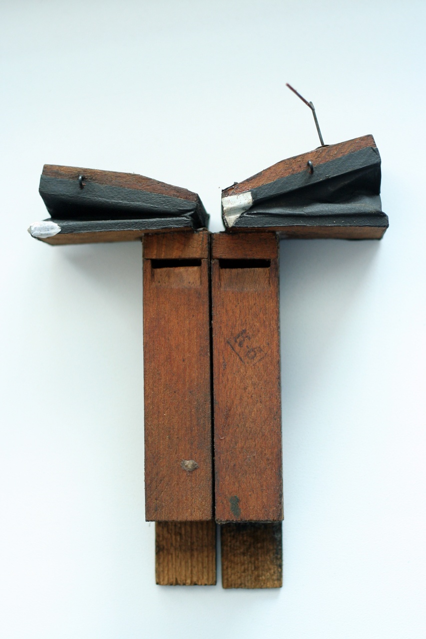

Вот фотографии свистка Сердобской кукушки на крышках видно отверстие под бумагой. Видимо, регулятор засыпали или вкладывали.

Уточняю: донце у свистка, который кукует первым, вклеивается на 28мм от нижнего края, а у второго свистка вровень с нижним краем. На пятом фото хорошо видно.
Кожа в мехах действительно очень тонкая, как бумага, раза в 2-4 тоньше чем кожа перчаток. Подклеивал и тетрадным листом и кусочком от 50 рублёвой купюры.

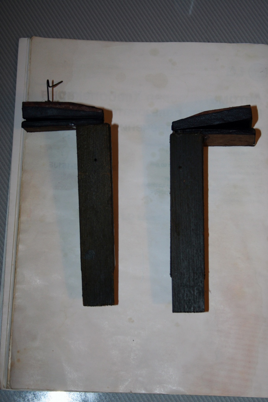

Вот фото свистка первого свиста с вложенным листком, показывающим глубину установки донца. А у свистков часов Маяк хвостов нет, а все остальные размеры такие же.

Здравствуйте. У меня есть свистки, но истлели меха. Решил поменять, сейчас в поиске материала для мехов.
Дую в свисток с донцем которое утопленно , свисток издаёт звук похожий на кукушку.
А дую в свисток с донцем которое в ровень со стенками, то нет никакого звука.
Вопрос: клеить новые меха или с начала добиться звучания?

В былые времена использовал бумагу черную в которую была упакованна бумага для фотопечати(фотобумага) ее можно спросить там где делают фотографии кодак наверняка у них есть подобная, но та что была в СССР временах подходила отлично и работает до сих пор. А вот с регулировкой звука у самого проблемма тк тот свисток что с утопленным дном издает звук, а второй кроме шипа воздуха ничего не издает и так видимо еще с завода было тк никто его не разбирал. Кто сталкивался с таким и как исправить?

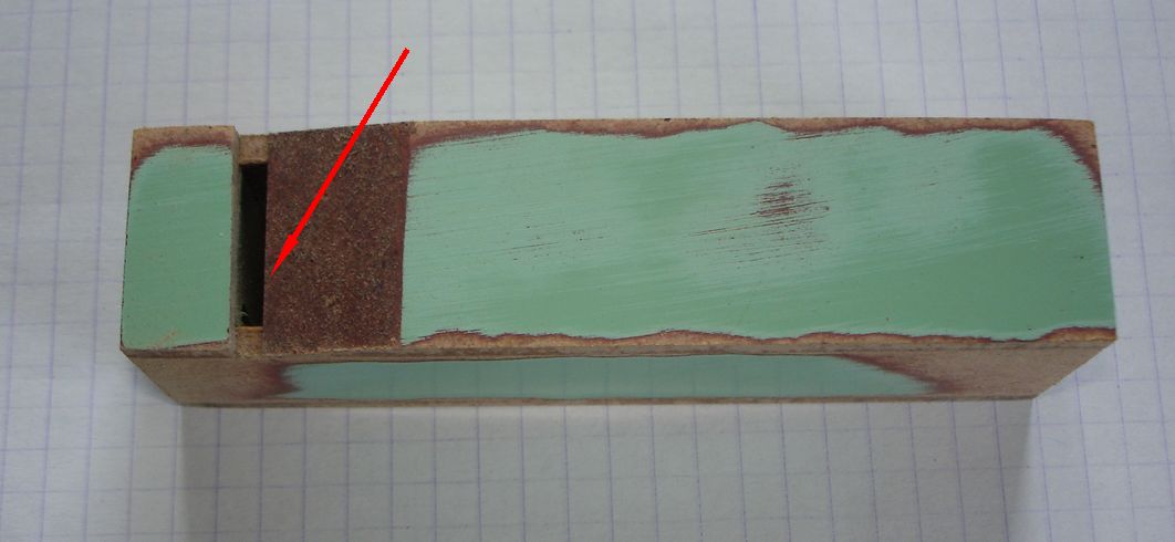

Сообщение от Ramer31 Посмотреть сообщение
В первую очередь проверьте герметичность корпуса гудка (можно просто элементарно обмотать корпус изолентой), очистить - продуть внутренности (иногда там что только не встречается) и так же можно мелкой наждачкой зачистить кромку отмеченную на рисунке.
После всех этих процедур как правило гудок гудит как и положено.
