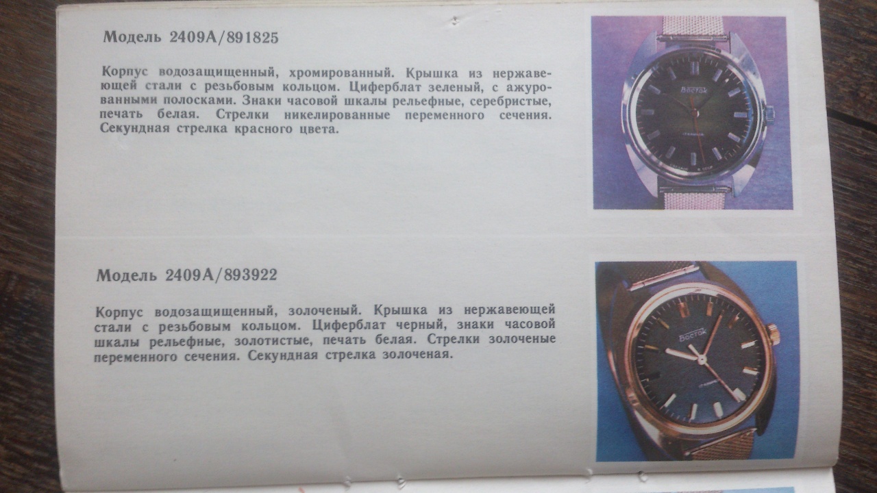

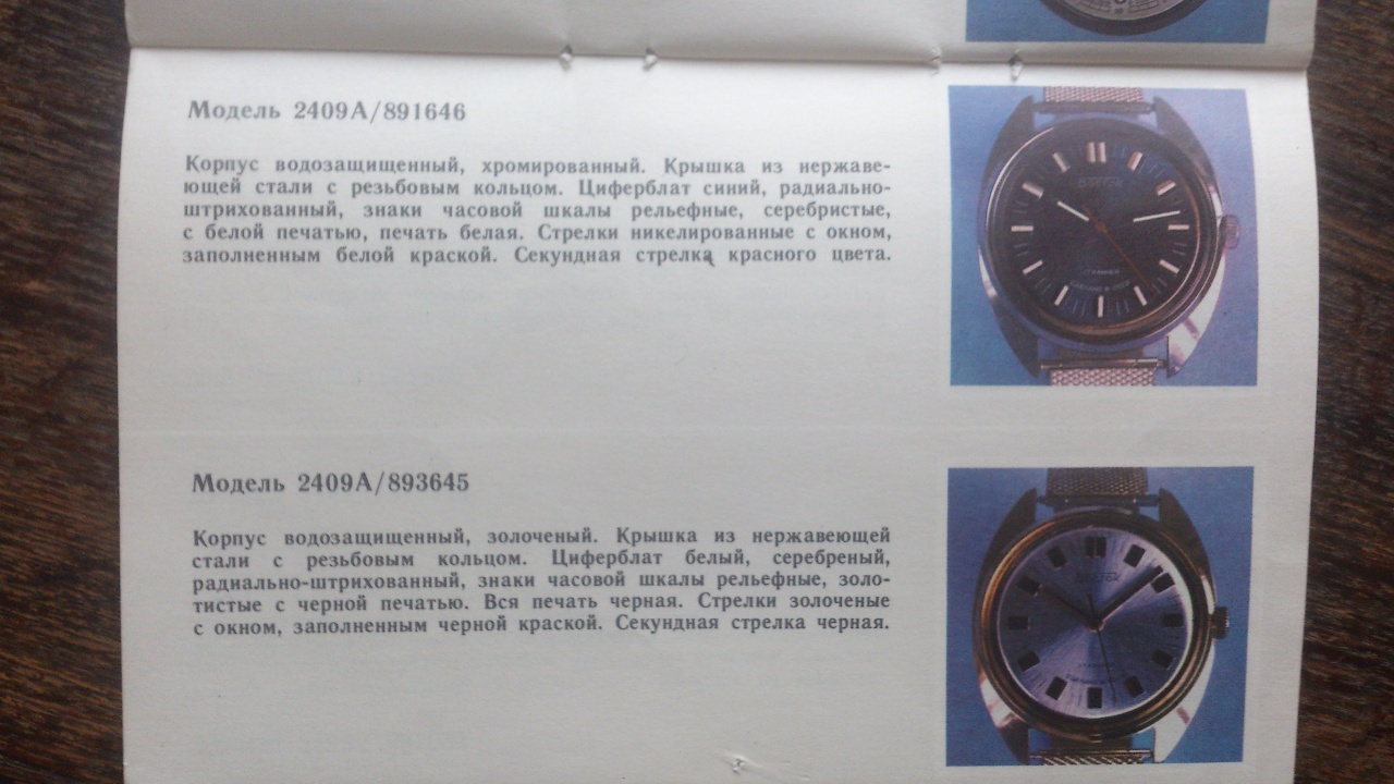

Вот тут нашёл сканы каталога, который показывает похожие модели (приложил картинки к сообщению). Понял, что каталожный код это код оформления, а не номер механизма. То есть мой экземпляр по оформлению похож на 893922, но цвет циферблата серебряный, как у 893645. Стрелки, скорее всего, также были тонкие (как у 893922), "переменного сечения", без чёрной краски. То есть предполагаю, что в моём случае код оформления попадал в диапазон 893645-893922 или даже выше индексом. Браслет был кожаный, тёмного цвета.
Теперь ищу донора стрелок.
------- ДОБАВЛЕНО ЧЕРЕЗ 13 МИН --------
Также корпус укомплектован ушками часовыми 1-18 (очень тяжело снимаются и тяжело найти в продаже) по ГОСТ 13649-79. Я намерил диаметр 2,2 мм. Если у кого найдутся - буду признателен.
