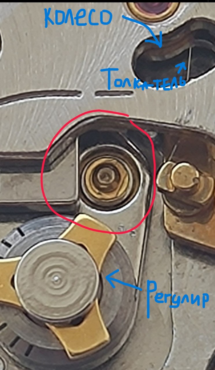

Да работать нужно с камертоном, только вопрос если поставить выделенную часть на предыдущем фото возможно запустить механизм? Но прежде чем браться за такую работу нужно определить рабочая ли электрическая часть. Тут у меня созрел вопрос может нужна батарейка на 3 вольта или 1.5. Молчит камертон!

При детальном рассмотрении под микроскопом заметил что деталь, будем её называть толкатель запрессован. Думаю обломанный толкатель можно высверлить, пока вопрос будет ли всё это работать?
Сломан вот этот толкатель.

Это регулировка камертона. Конкретно, что сломано? Толкатель бархатного колеса или регулировщик камертона?

Как я понимаю на самом камертоне закреплён толкатель, это та часть которая за счёт частоты перемещает бархотное колесо, второй как Вы называете регулировщик, как я понимаю который удерживает бархотное колесо от лишнего прокручивания - типа "тормоз". Так вот обломан толкатель который закреплён на камертоне!

У меня это толкатель, он под мостом его видно в окно возле бархатного колеса.

Толкатель я понимаю вот что я обвёл.

да
вот видео с двумя толкателями: https://www.youtube.com/watch?v=eyy-fFh5fnk

А это регулировщик!
Всё верно, один толкатель второй "успокоитель", типа тормоз.!

Толкателя 2, регулировщик на самом камертоне это круг с делениями.
