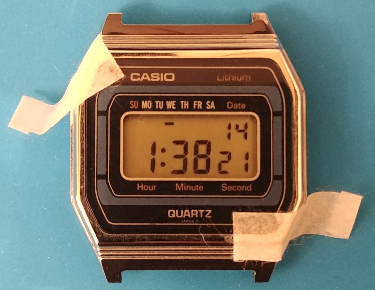

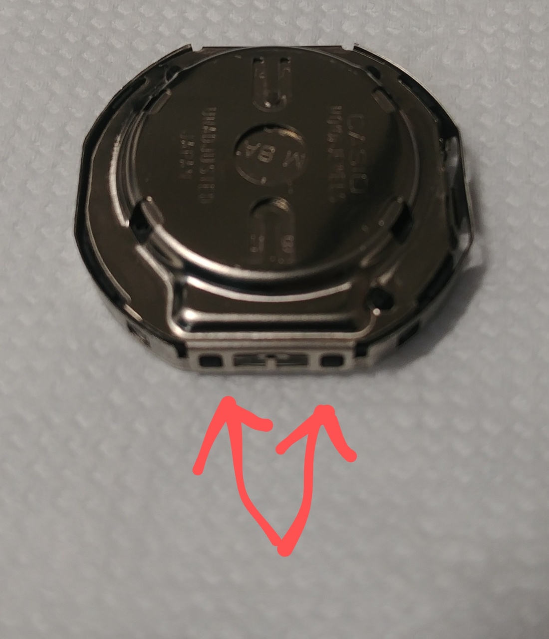

Часы запустились

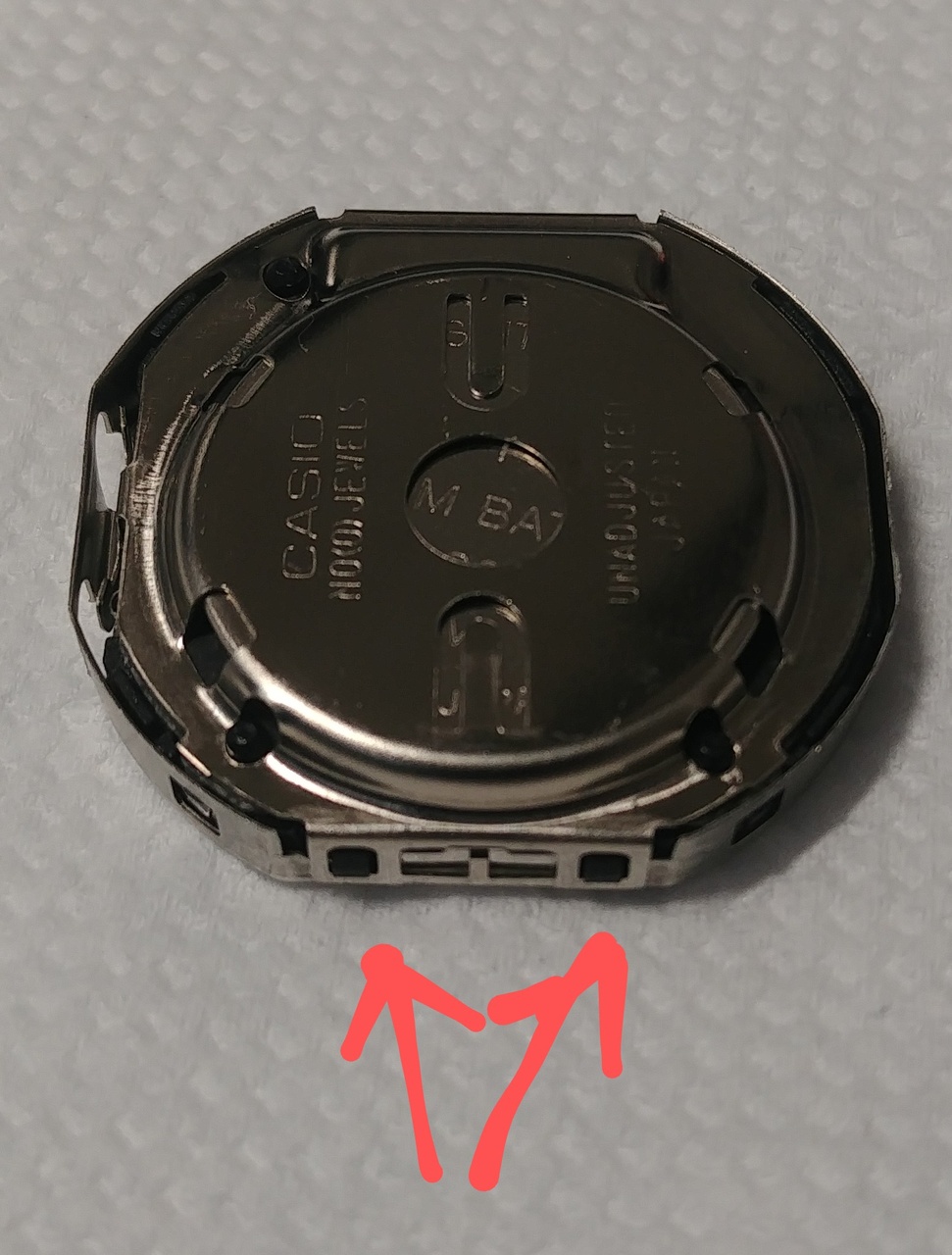

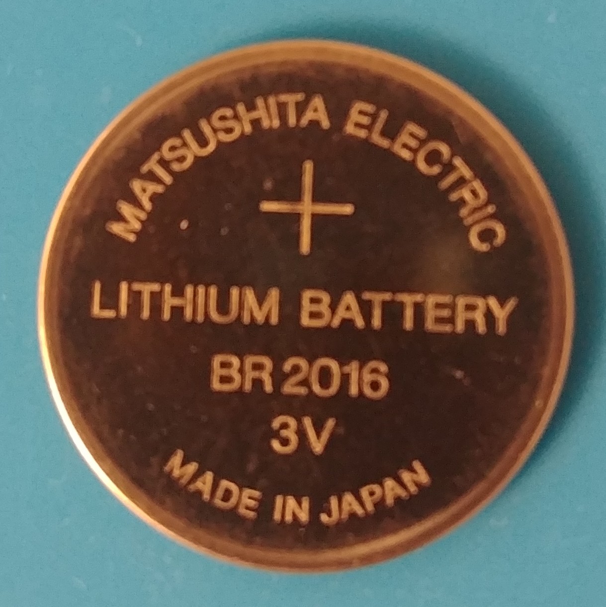

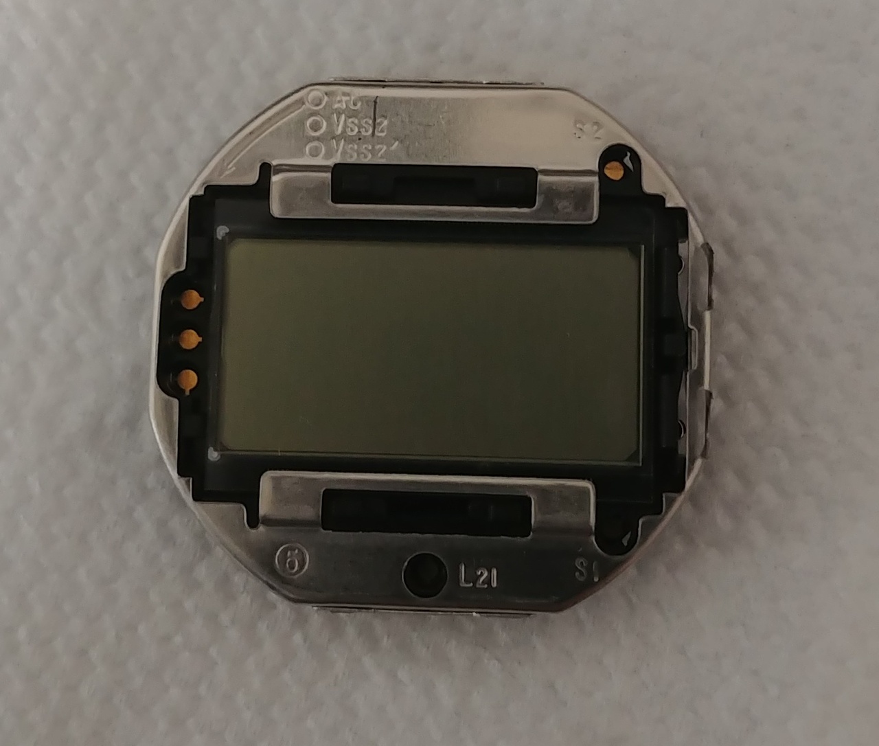

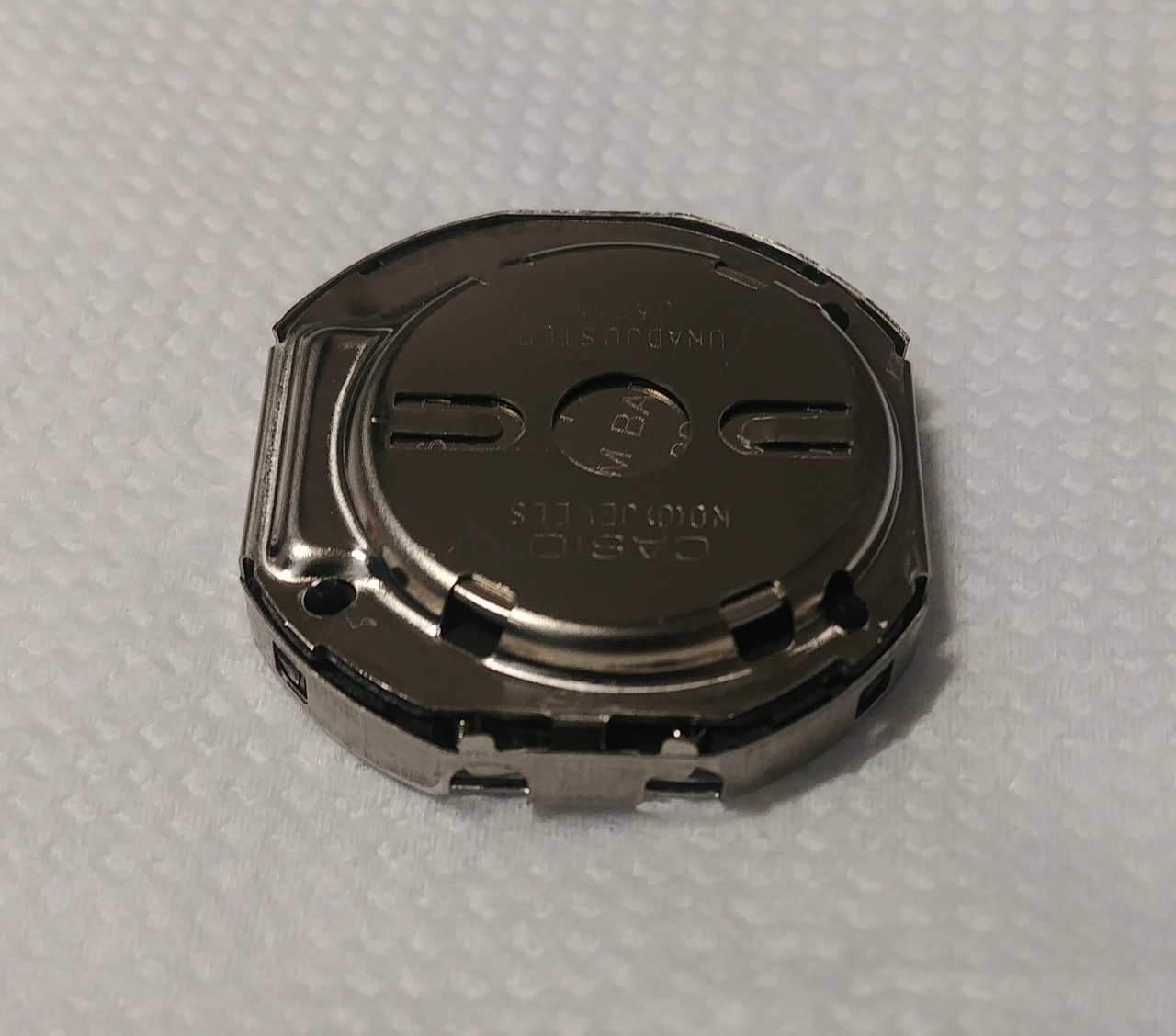

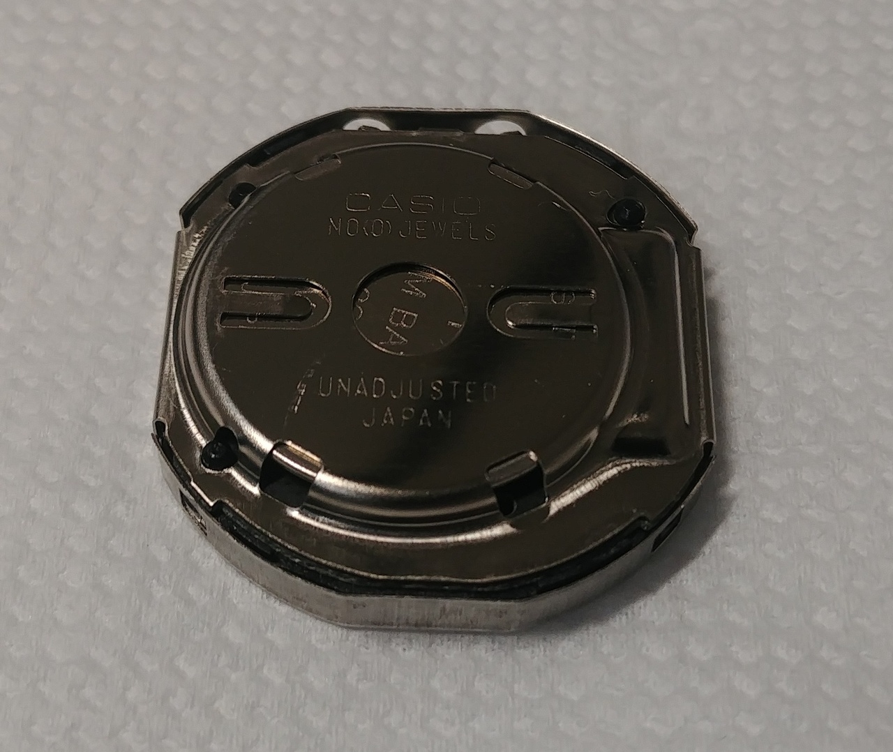

Всем спасибо за помощь! Особенно "siealex" огромная благодарность за правильные советы. Часы пошли.
Красными стрелочками указаны места где нужно аккуратно поддеть тонкой отверткой, чтобы снять металлический кожух. Под кожухом была только батарейка (пружинок не обнаружил никаких). Батарейка Matsushita стояла наверно с момента производства часов. После установки батарейки часы сразу не запустились, закоротил АС на металлический кожух радом с дисплеем. Стекломаска отклеилась и выпала, поэтому временно "прихватил" скотчем малярным. Если кто знает чем лучше приклеить, то посоветуйте. Настроились часы без проблем. 24-х часовой формат времени отсутствует (я не смог найти в настройках), только 12-ти часовой с PM после полудня. Крышка-хлопушка закрылась легко небольшим нажатием. Резинка под крышкой фигурная и довольно толстенькая. Вроде все нюансы освятил, может кому пригодится...
На Casio я клеил на B-7000, проблем не было. А вот на советской Электронике крайне не советую - маска слезает.
А на супер клей можно клеить (имеется в наличии)?

По совету "siealex" заказал клей B-7000

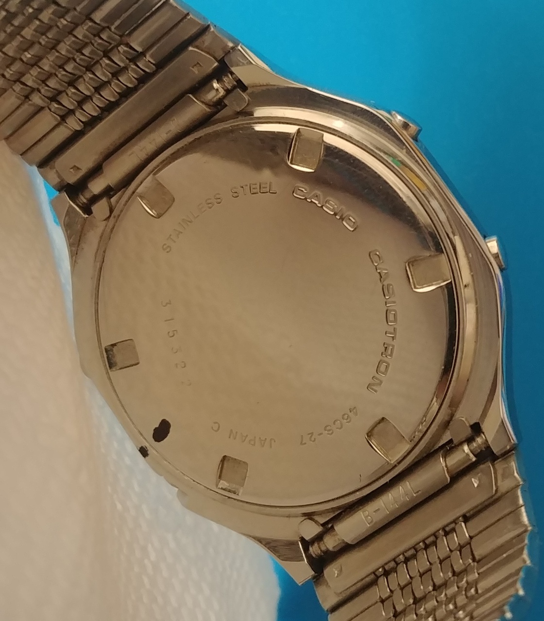

Сообщение от alexflac Посмотреть сообщение
Ув.,пружинки для "пищалки" нужны,я так понял у Вас часы без сигналов? Крышку с обратной стороны покажите,пож. / 24-й формат можно поискать: надо разобрать до платы,может есть какие перемычки. С паяльником дружите ? Удачи !

Сообщение от WYBORG Посмотреть сообщение
Кажется, двойка в старшем разряде часов просто не поместится на дисплей. Так что, лучше не разбирать

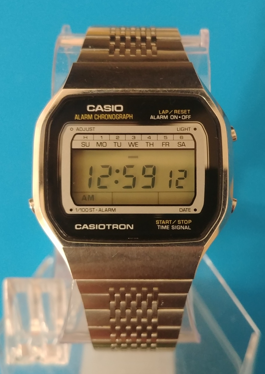

24-часового формата здесь нет.

И в этой модели не могу найти 24-ти часовой формат и не могу отключить ежечасный сигнал (пищат каждый час). Кто знает, подскажите.
