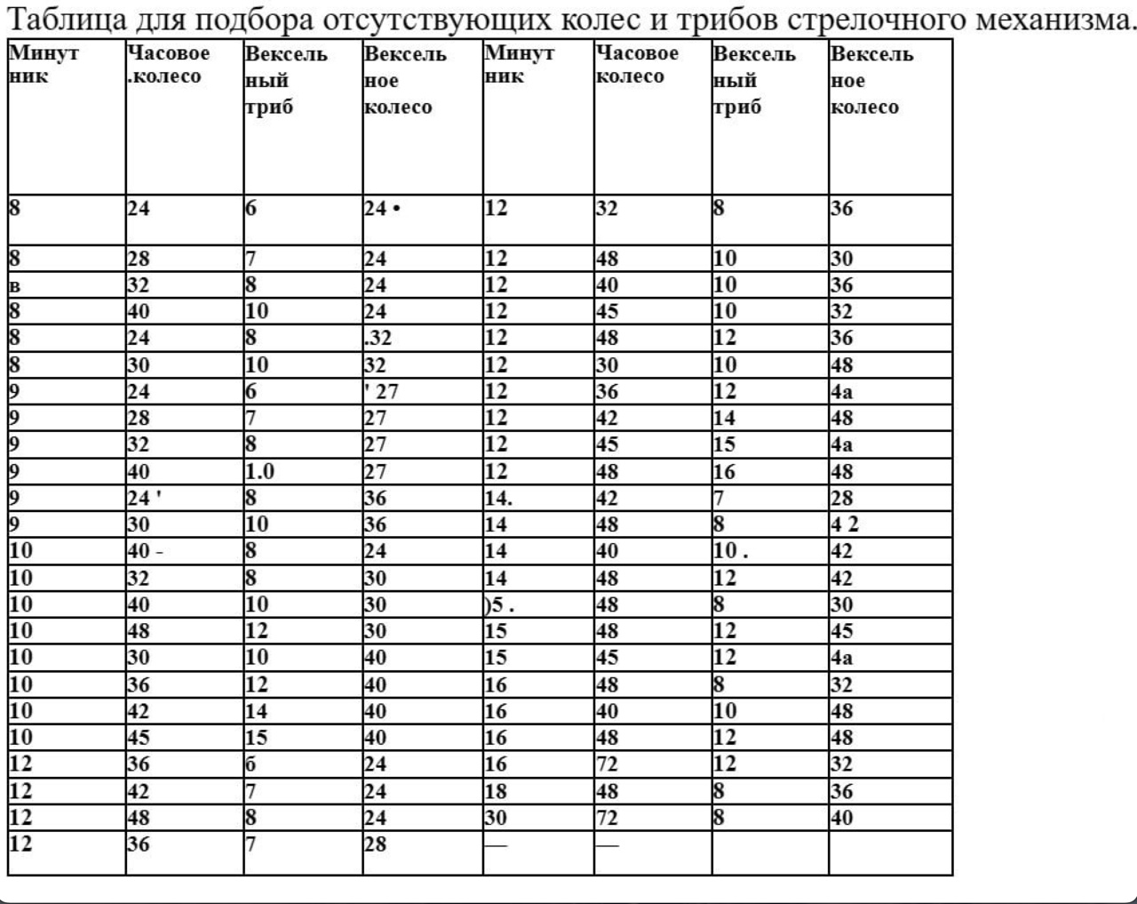

Сообщение от Shamich Посмотреть сообщение
Нашел только такую таблицу для часов
Вложение 3828213

Вексель в моей задачке имеется)))
7-триб и колесо-32 зуба...
Снял с другого аналогичного механизма,получилось:минутная-32 зуба , диаметр и высота - 16 мм ,часовая- 102 зуба,диаметр- 29 мм,,вексель7-триб и 32 зуба.
Что не соответствует вообще никак указаннлй таблице...
