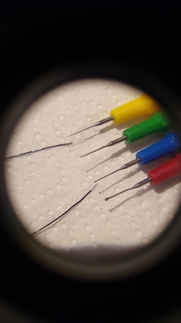

Маслодозировки пока не пришли. Изготовил из тонкой проволоки для рукоделия (тиснул у супруги). Счистил с кончика краску и сплющил, чтобы получилась лопаточка. Подозреваю, что капли получаются великоватыми, и к палетам вилки подлезать сложно.

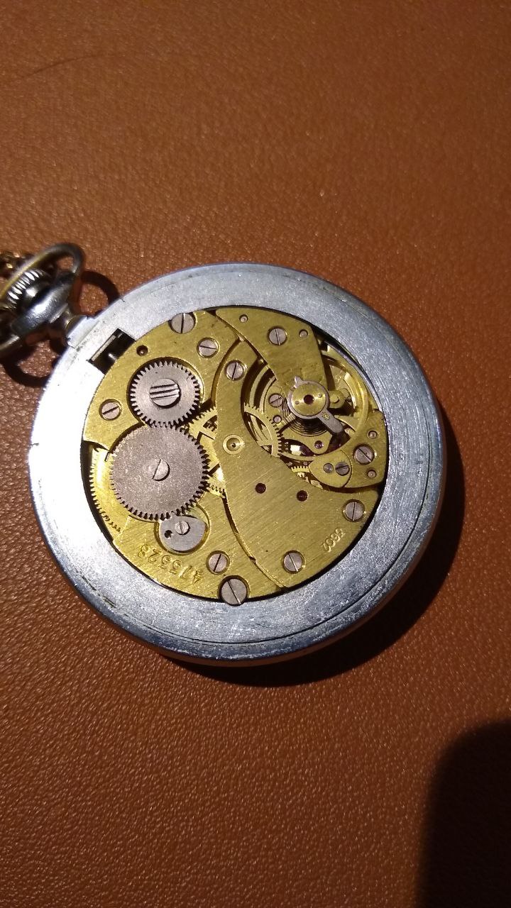

Перебрал и промыл Молнию с глухарём. Из механизма вымылось много металлической стружки, но тем не менее, они шли.
Собрал ангренаж, крутанул колёса - есть скат на анкерном колесе! Пишут, это значит, что всё сделал правильно.
Вилка перещёлкивается, установил баланс. На четыре оборота заводной головки часы идти отказались - остановились через несколько секунд. Завёл побольше - пошли. От полного завод ночь отходили, вечером посмотрим, ходят ли ещё. Смущает люфт баланса вдоль оси (не проверил, был ли он до разборки, но все детали сели ровно и лишнего ничего не осталось) и количество смазки. Если масла на палетах вилки будет много - часы ведь могут остановиться?

Маслодозировки пришли. По ощущениям, моя из проволоки получилась раза в 1.5 больше самой большой На работе возьму штангель, померяю.

проволока получилась 0.5*2.4
маслодозировки (примерный номер по Харитончуку):
- красная 0.70*2.0 (№5 или 6)
- синяя 0.48*0.9 (№4 или 5)
- зелёная 0.35*0.8 (№3)
- жёлтая 0.24*0.8 (№2)
фото жал маслодозировок

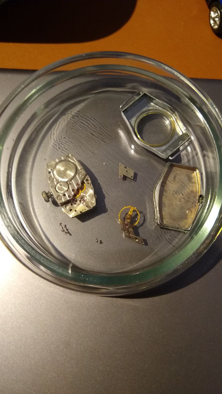

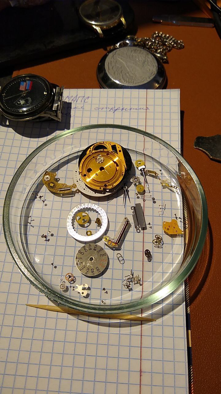

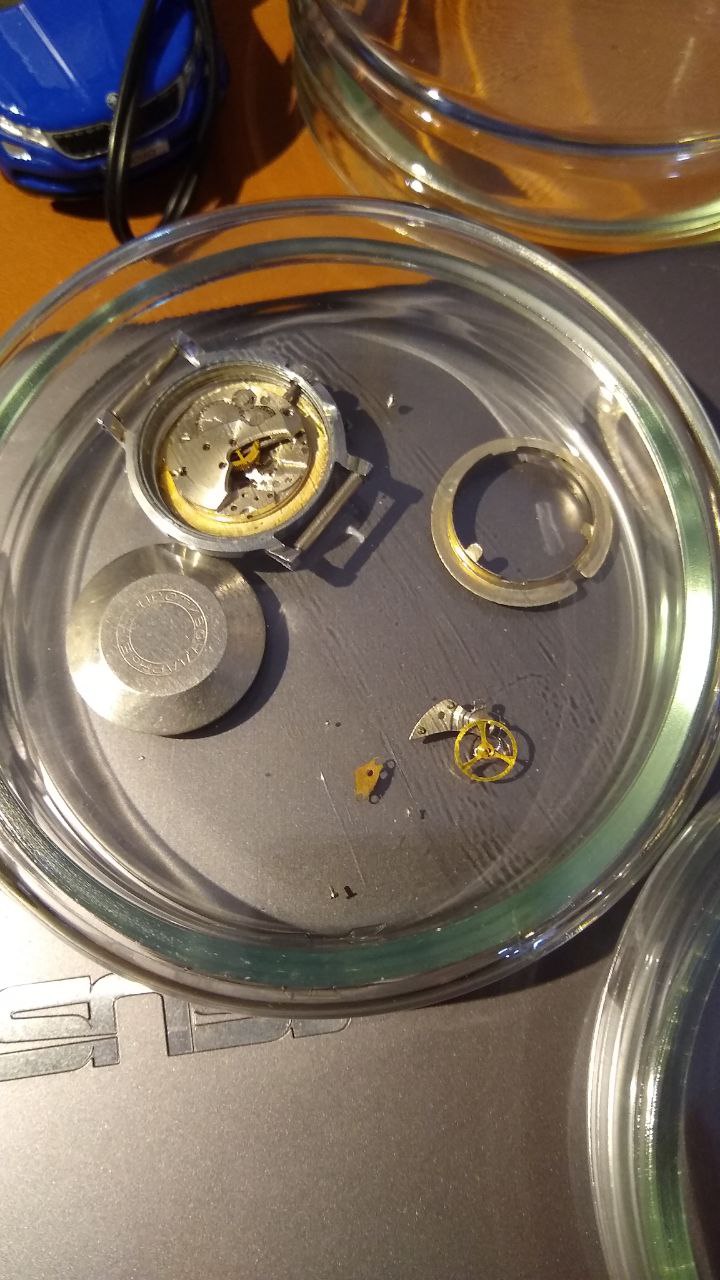

Фронт работ.
Разобрал вчера четверо часов из своей коробочки: Звезда "кирпичик", Заря Юношеские, Луч женский круглый и Луч Кварц с датой и днём недели.
На Звезде сломаны цапыф баланса и вилки - буду искать запчасти.
На Заре баланс вроде целый, но последний виток волоска варварски загнут под 90гр. в другую сторону и вообще как-то помят. Попробую выправить, у Харитончука вроде было описано.
Женский луч выглядит прилично - перебрать, смазать.
Луч кварц. Вот он удивил: не ожидал, что деталей в кварцевых часах окажется больше, чем в механических . Там протекла батарейка - хочу промыть и смазать опоры колёс. С кварцевым резонатором и моторчиком не знаю, что делать, да и оборудования нет.
Чем работать с дисками даты дня недели? На них даже от зубочистка следы остаются. Исцарапал, пока снимал защёлку на диске дней недели.
