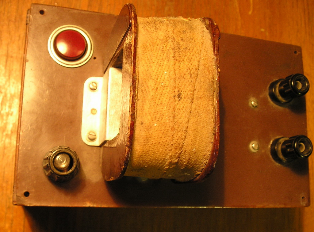

Через диоды и через сопротивление канденсаторы напитывают около 300 Вольт по пиковому напряжению, затем между катушкой и конденсаторами возникают затухающие калебания, и ничего не надо выносить и поворачивать.
ID:	110039   Нажмите на изображение для увеличения

Сообщение от Kensington Посмотреть сообщение
Зачем усложнять себе жизнь?
Считай у меня прибор уже готов, осталось сделать рукоятку.
А тот надо мотать, а сколько мотать и какой проволкой я не знаю.
Мне просто Ваш дроссель показался маленьким по сечению магнитопровода.
Я брал катушку от электромагнита пускателя, там еще отверстие достаточно большое. А вообще были в продаже заводские устройства, Прибалтика выпускала, может и сейчас есть.

Сообщение от Graf Посмотреть сообщение
Очень похоже на схему из книги Харитончука по ремонту часов.
Если делать такой прибор самостоятельно какие номиналы радиодеталей использовать.
Я имею в виду емкость конденсаторов, сопротивление резисторов, марки диодов.
Хотя диоды вроде как по виду напоминают Д242. Кнопка как я понимаю без фиксации.
И сколько витков провода в катушке.
Подскажите пожалуйста если кто в курсе.

Я баланс с волоском размагничивал обмоткой трансформатора от бесперебойного блока питания, только пластины все снял (с трудом, они проклеены и полоской приварены), подключаю ес-но к обмотке которая предназначена на 220 вольт, в моём случае со стороны где всего два проводника. Подключаю к сети через конденсатор 0.47 мкФ 630 вольт, к нему параллельно подключён резистор 1 мОм. Вся эта связка подключена последовательно к трансформатору. Иначе если подключить напрямую то греется и слегка гудит.

То,что обмотка греется-это нормально. Я размагничиваю катушкой от пускателя ПМЛ-2100. Провод там ещё тоньше чем в трансе от бесперебойника.Схема самая простая:катушка с кнопкой.Размагничивание длится около 10-и секунд.Обмотка хорошо нагревается,но с "перекурами" работать можно. Можно взять обмотку на 380 вольт,так будет надёжнее,но нагрев всё равно будет

Сообщение от Dima Bolshoy Посмотреть сообщение
Кто-нибудь схему принципиальную может выложить. Очень интересно.

Сообщение от spotter Посмотреть сообщение
Посмотрите эту схему:
http://forum.watch.ru/showpost.php?p...9&postcount=67

Подтверждаю - прекрасная, полностью рабочая схема. Сделал, отмакетировал, работает хорошо, и ... разобрал за ненадобностью, дальше макета не пошло.

Сообщение от Андрей Крукович Посмотреть сообщение
Там же, вроде, удвоитель напряжения получается на С1 и диодах... Почему у С2 вольтаж всего 630 В по схеме? На пределе будет работать. Не хорошо.
