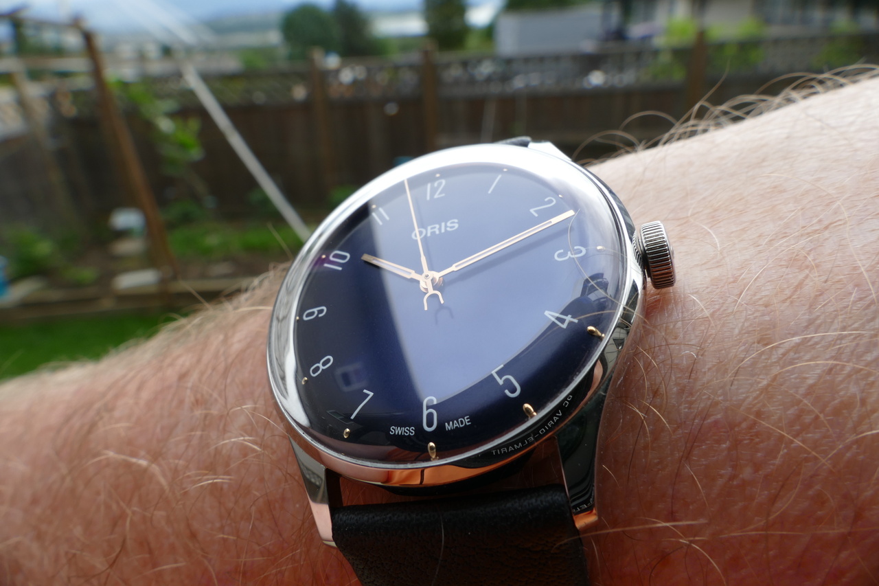

Нет.это к мастеру
У меня конечно проблема.
Но весь этот описанный раздрайв случается пока время от времени....
И вот ведь подлость
Часы из категории неперепродавайка-очень нравятся.Да и гонялся я за ними от Джома до Бэя.....
Нравятся очень....винтажник...круть...
Когда точно такое же происходило с Викторинокс,продал за пол-цены с уведомлением покупателя и забыл
А тут....ну жду времени репассажа.Там всё и обсудим с мастером
ПС...и как бы на меня не злились те кто покупает Селиту,( а куда денешься,она везде)
Но советовать её я перестал давно....двое часов-это статистика.
И мне хватит неприятностей с этим механизмом.

В общем возвращаюсь с ответом так сказать)) Все оказалось наверное банально просто: Часы сильно намагнитились и из за этого вся беда приключилась. Вчера мастер их размагнитил, часов в 6 вечера положил их на полку теперь уже подальше от всех приборов, разеток и всего остального, и вот пока до сих пор идут, все отлично

Обычно намагниченные часы сильно убегают вперёд. А у Вас они намагнитились так, что время для них остановилось и стрелку перекосило(если дело в перекосе) Но это шутейно) А если серьёзно, то поздравляю. Если это только из-за намагниченности, то проблема не стоила выеденного яйца)

Автор, если есть источник и шанс снова намагнитить - купите на алике престейший размагничиватель (синий такой). Стоит дёшево, функцию выполняет.

Там со стрелкой получилось следующее, начала цеплять стекло, я так и не понял до конца связано ли это было с намагничиванием или нет, но в общем да проблема сейчас решена. Часы до сих идут со вчерашнего дня без проблем
