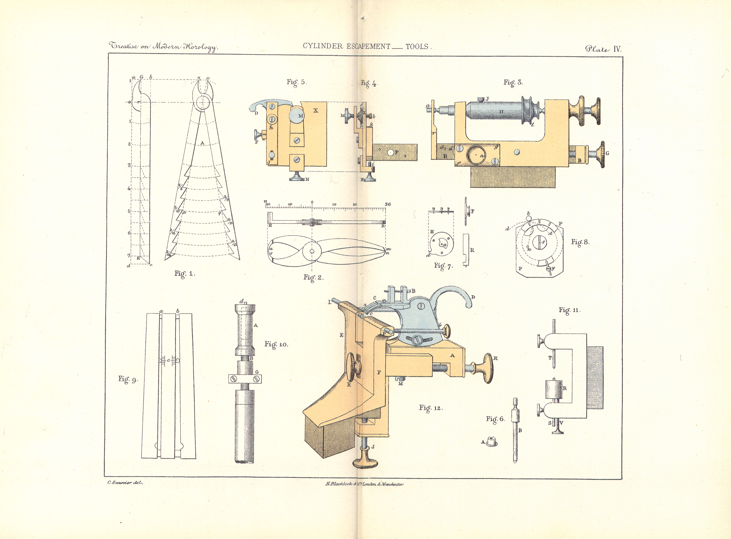

Я будут попытать найти что-то более чем это, знаю что имею где-то описания из технологической процедуры по изготовлению цилиндрового спускового колеса.
Добрый вечер, всем!
Как я обещал, чтоб найти что-то более об технологической процедуре по изготовлению цилиндрового спускового колеса.
Вот ссылка к статье: нажмите здесь и чертежи:
С уважением
Душан

К сожалению, подобрать не получилось, при достаточно богатом выборе. Да и подобрать цилиндровое колесо на порядок сложнее, чем анкерное. Мизерную погрешность размера анкерного колеса можно компенсировать передвижением палет; для цилиндра таких регулировок никто не предусматривал. Плюс к тому же размер требуемого колеса достаточно крупный - около 15 мм.
Конечно же, я попросил сделать снимки не только колеса, но и самого процесса изготовления. Скорее всего, технология будет отличаться от предложенной Душаном, с учетом привязки с имеющемуся оборудованию.
Безусловно обезьянничать ни к чему (любой прорцесс можно и нужно совершенствовать), но я думаю направление задано верно, я видел подобную технологию, причем в советской книге, не хотел на пальцах по памяти объяснять, но не смог её найти. Если попадётся под руку обязательно выложу, возможно она тоже пригодится. С нетерпением жду результатов.

Успехов. Дорогу осилит идущий. Если получится, выложите, пожалуйста, фото техпроцесса. В любом случае, полезно будет кинуть фото и размеры колесика. Тут у каждого загашники есть, может кто и найдет Вам то что надо или похожее. Подогнать рабочие зубья проще, чем вырезать колесо с нуля.
