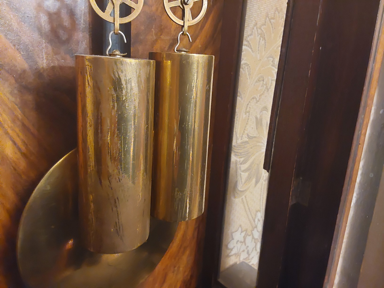

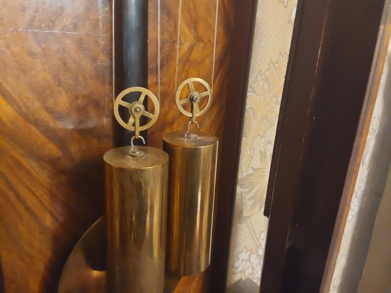

Добрый вечер. У меня на этих часах самодельные гири из латунного прутка диаметром 40 мм. Длина каждой гири 140 мм. Полировал войлочным кругом с пастой ГОИ. Крючки тоже самодельные

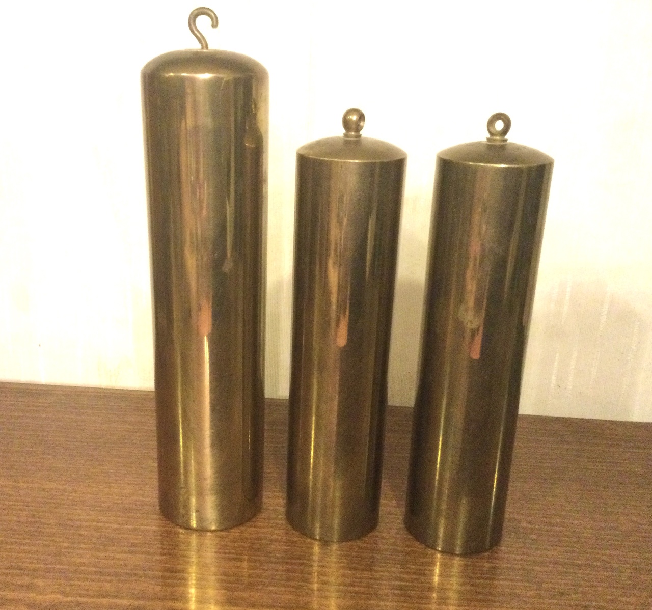

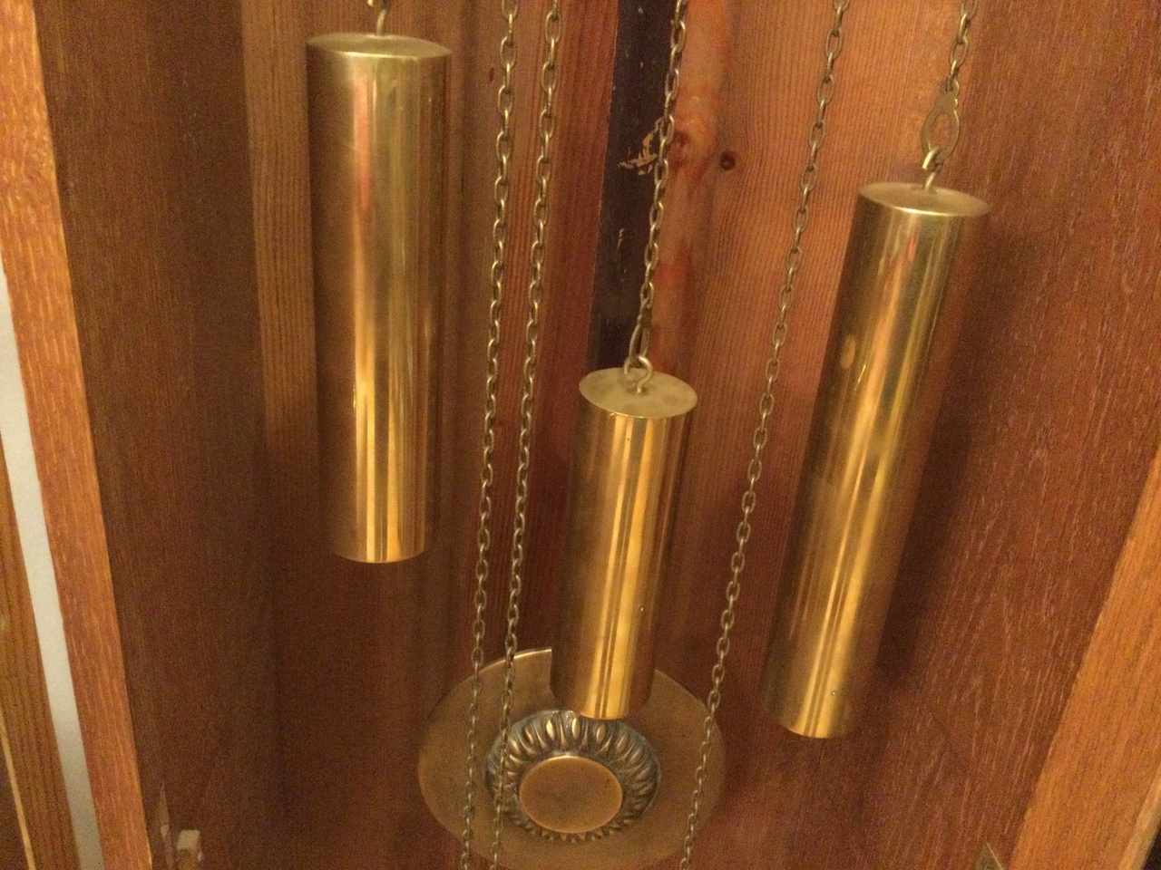

Неэстетичные гири от моих часов.

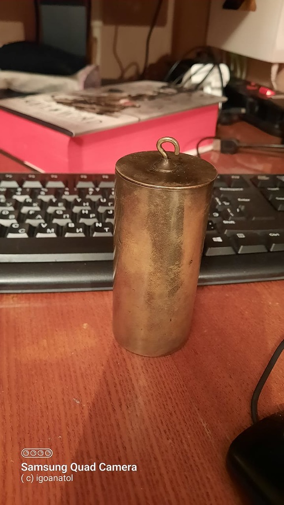

Гири отличные. И работа отличная. Но под Hermle, не под оригинал. Оригинальные гирьки с крышечкой, которая всегда видна.

Гири ваши шикарно исполнены, не спорю, у вас золотые руки, но у каждого рисовальщика свои фломастеры, я стараюсь придерживаться максимальной аутентичности на сколько позволяют технические возможности и понимание вопроса.
