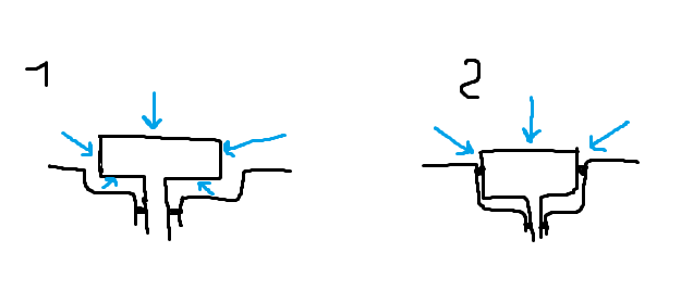

Сообщение от volonterr Посмотреть сообщение
не могут же они быть подпружинены с такой силой.
Вы не правильно считаете. Давайте приблизительно без очень точных длинных знаков после запятой.
10Атм это 10кГс/см². То есть нужно считать через площадь. И не всего пушера, а его оси, проходящей внутрь корпуса. Диаметр там около 1мм. То есть имеем площадь 0,0314см². Соответственно давление при 10атм на сам пушер будет всего 0.314кГс. Подпружинить такое усилие вообще не составит ни какого труда.
если я не ошибаюсь, давление 10Атм значит, что газ сжат в 10 раз. А пушеры нажать - 1мм надо.
Думается, что 10Атм тут несколько не в системе Си.
Вы забыли, что вода давит на пушеры со всех сторон и даление уравновешивается. Как на рис.1 кнопки сделаны на большинстве часов. Недостаток конструкции в том, что под кнопки также может попасть жидкая грязь и засохнуть, тогда кнопка перестанет нажиматься (но это еще постараться надо). Чтоб такого не произошло в Касио придумали грязезащищенную серию Мадмен, там такие же кнопки, но закрыты сверху пластиковыми чехлами - вода проходит, а грязь нет. И в последнем поколении Мэдмастера, доработали кнопки, как на рис.2 - добавили еще один уплотнитель по периметру. Так вот именно такую конструкцию может продавить давление воды! Вода не проникнет, но кнопки могут нажаться. На какой глубине это случится, можно примерно посчитать, зная площадь кнопки и усилие нажатия. Но т.к. эти часы не предназначены для глубоководных погружений, вряд ли это имеет значение.

Сообщение от toyo50 Посмотреть сообщение
да, вы правы.
Сообщение от skyforce Посмотреть сообщение
skyforce
спасибо, не знал.
