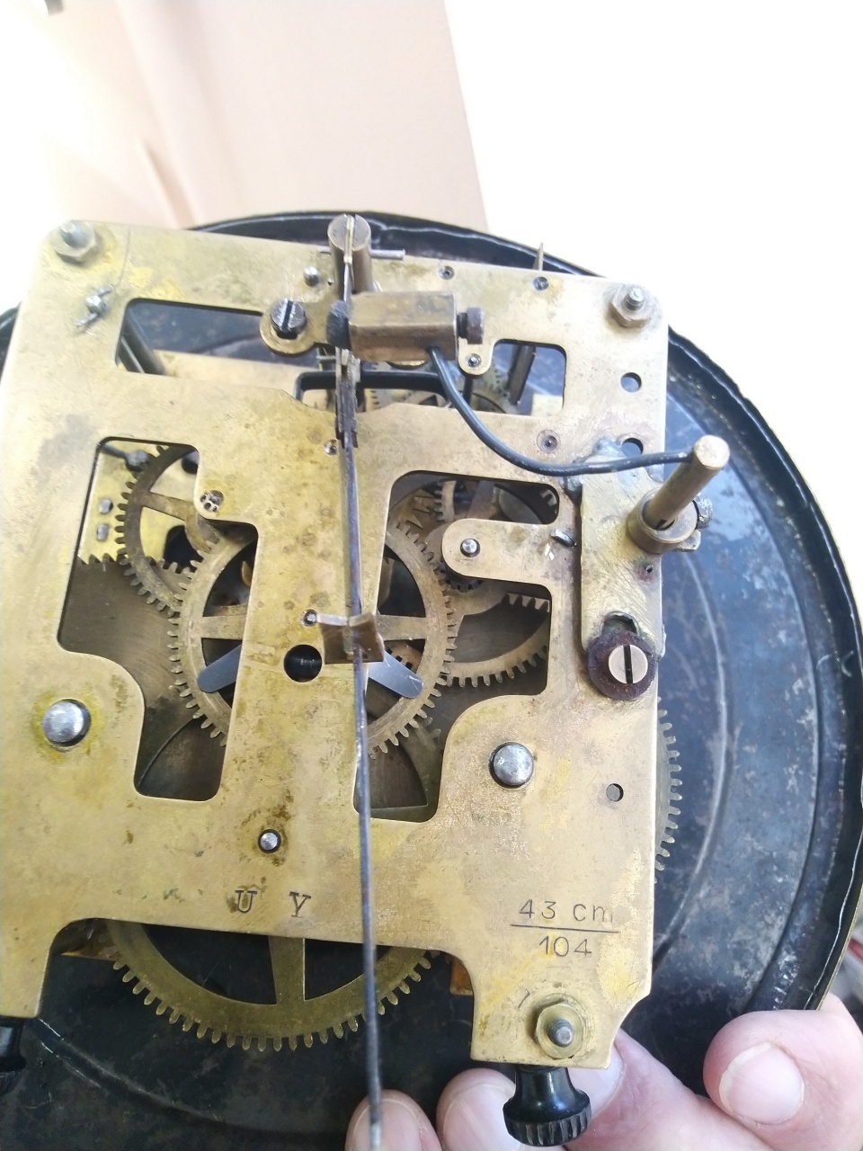

Картуши,конечно, странноватые ,какие-то, латунные их части, похожи на самопал.
И сам цифер с ободком на русские часы не похож.
В районе заводных отверстий ,следы корявой расточки,да и надпись подозрительная.
А то, что часы пружинные,в этом нет ни чего удивительного.
Про корпус, молчу-ни чего русского.
Но вдруг, какой-то уникально интересный механизм...

Ленцкирх, например) ?

Сообщение от igoanatol Посмотреть сообщение
Всем привет! Народ, ну вы что? Согласен с Олегом, сборка из нескольких часов.
Какой Ленцкирх? Посмотрите по заводным отверстиям. Беккер или Кензле с прорезными платинами. А может быть и Юнгханс, не редки у них механизмы под длинный маятник.

Извините, sly34, я неверно Вас понял, думал, что Вам эти часы предлагают к покупке, поэтому и посчитал необходимым предостеречь. А так - производителя механизма узнать не сложно, нужно его только увидеть, а все остальное, увы, было собрано "из того, что было". Корпус, вероятно, вообще новодельный.

это вся информация, может под циферблатом что то есть

Добрый день!
Механизм похож на Kienzle 1930+-
