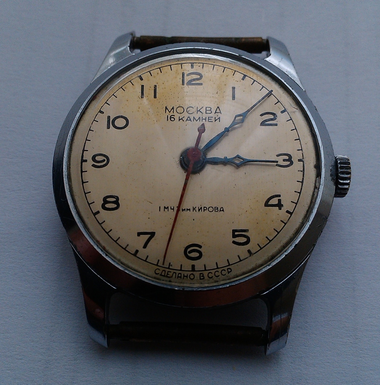

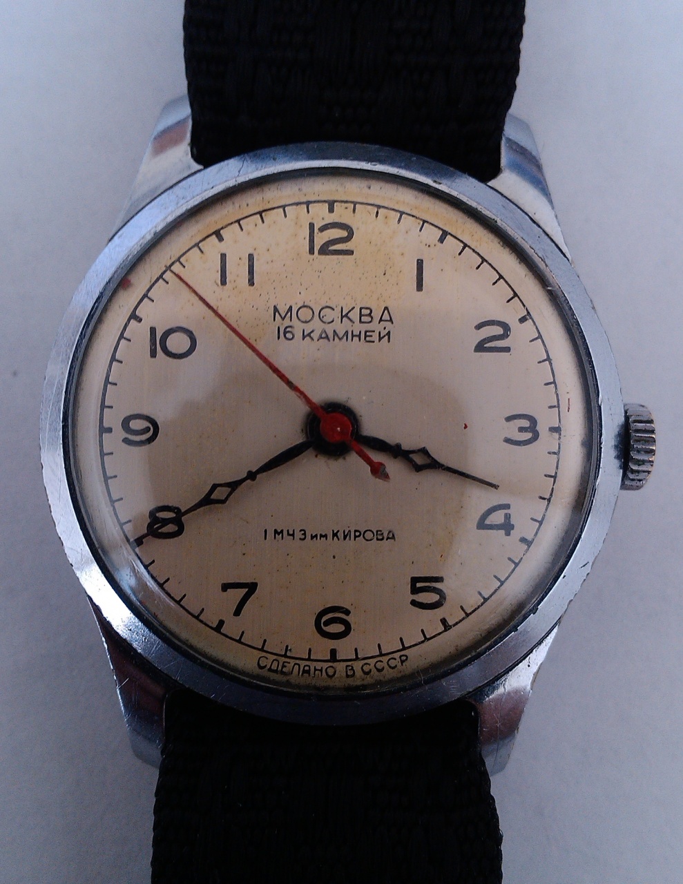

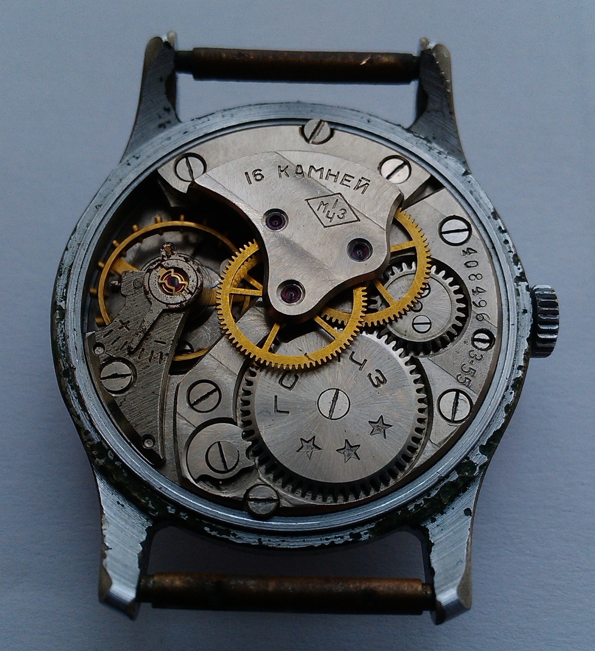

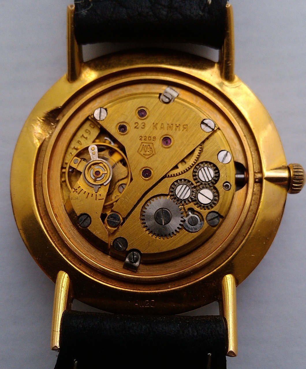

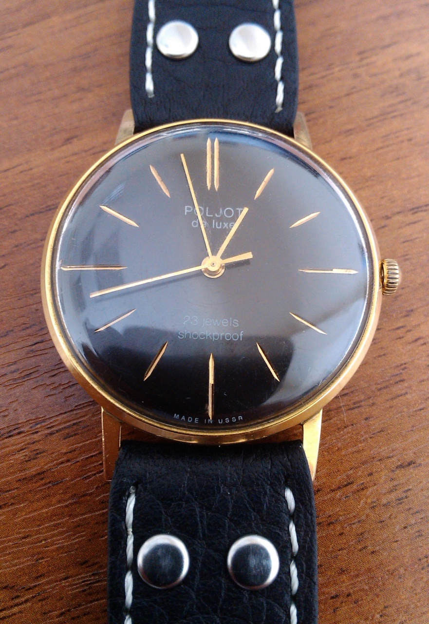

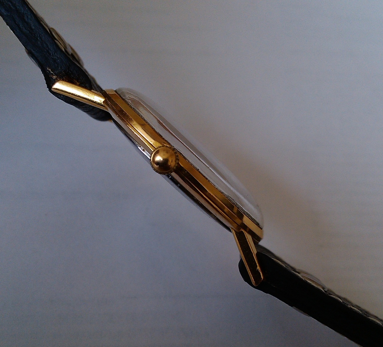

Добрый вечер! Подскажите, какого года Полет, почему у него мех Луча? По Москве, стрелки родные или нет? И, вообще это мужские или женские часы?Москву имею ввиду. Спасибо большое.

У Москвы стрелки неродные
и неродной узел баланса -
противоударного устройства в балансе в оригинале у этих часов нет

Баланс скорее всего от Спортивных или от Востока 2605, он как правило становится на Победу и Москву без проблем. Насчет Луча - механизм (или цыфер) могли банально заменить, они ничем не отличаются.
А не мог Полет их мех с корпусом заказывать?Ну ДеЛюкс всё-таки-тоненький!Чтоб свое-тонкое не изобретать!

Ну, это не котлета, в самом ужасном понимании для коллекционера??? я имею в виду Полет???
Спортивные есть, думаю, надо ли менять инкаблок на Москве? Стрелки, не беда на Москву найду. Спасибо!
