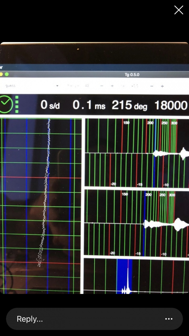

Обломилась цапфа оси и при этом одинаковая амплитуда в горизонтальных положениях?
Была 220 в обоих положениях, с секундными провисаниями до 180. Грешил на помехи микрофона. Теперь думаю, что до 180 падала из-за обломанной оськи.
Но это не же отменяет то, что 95% показаний были с амплитудой 220? Очень странно. Показания приложил - в одном положении, второе было точно такое же.
Добрый вечер!
Да, верхняя цапфа сломалась. А амплитуда одинакова в обоих горизонтальных положениях, причем она низка, около 220 градусов при полном заводе, так и должно быть - потому что спираль держит колесо баланса.
Крайне сомневаюсь, что она может его держать - на этих Востоках она часто непоправимо деформируется под весом колеса баланса.
