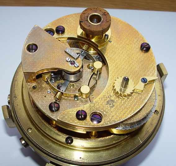

Разумеется. Но почему? Тот же Зенит изготавливал для UN тысячами морские хронометры.
Откуда такая информация?
Улисс действительно изготавливал одни из лучших морских хронометров на рынке
Зенит делал хронометры для нужд флота тоже, но это были скорее палубные часы в корпусе хронометра, то есть высококачественные карманные механизмы , но в них не было фузеи и хронометрового спуска, которые делают морской хронометр морским хронометром

Сообщение от Dima343 Посмотреть сообщение
Вложение 2648768
Это написано в книгах. И не только. Примерно половина механизмов Zenith 5011 в 1960-х было поставлено для Ulysse Nardin. Для морских хронометров. И это никакие не палубные часы, а морские хронометры. Из-за исключительной точности (есть даже свидетельства, что в обсерватории Невшателя это были самые точные механические часы этого размера)
Вам скриншоты книг сделать?
5011 это хронометр, но не морской хронометр
А Улисс делал настоящие морские хронометры, с фузеей и хронометровым спуском, который более стабильный и точный, нежели анкерный, и не нуждается в смазке
Начиная с 1925 года в хронометрах наличие фузей, хронометрического спуска, наличие геликоидной спирали или даже спирали Бреге стало необязательными. Главное - точность и стабильность хода.
Насчёт смазки не знал - Вы думаете, что такие часы не обслуживали?
И про Зенит: Вы думаете, что в 1960-х, закупив более 2 тыс. механизмов Zenith 5011 (из всего 5 тысяч выпущенных), Ulysse Nardin их пустили как палубные? Сорри, фотки не сохранил, но они были - написано на циферблате Ulysse Nardin, а внутри Zenith 5011. В морских хронометрах. Впрочем я не спец и возможно в таких ящиках со всей кучей регулировок ставили палубные часы. Впрочем, спецы поправят, если ошибаюсь.
Ни фузея, ни спуск Дента не делают часы морским хронометром. Хронометр это показатели хода часов, а какими конструктивными изысками этого добиваться личное дело каждого производителя. Последнее слово все равно за звездочетами.
А про смазку ну совсем перегиб.
