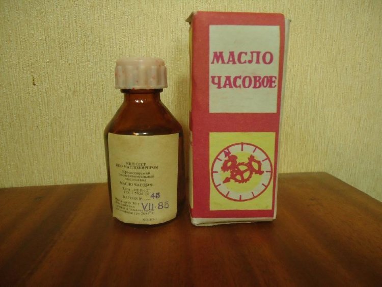

Спасибо большое за помощь друзья,буду пробовать,подскажите вот такое вот масло для смазки не подойдёт,я оружейник и смазываю У.С.М своих стволов,только такой вещью,может и часы можно ней смазывать.С ув.

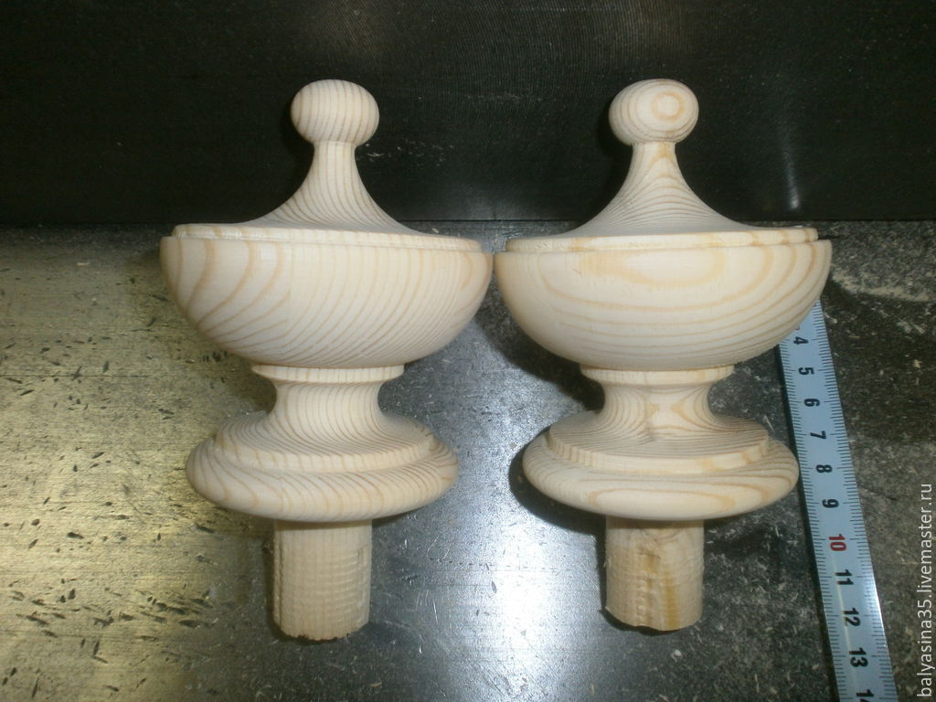

И последний вопрос,какие мне фишки по форме заказать на низ коробки часов,я не знаю как они правильно называются,ну короче вот такие.Может кто подскажет какие должны стоять фишки по форме.

Спасибо большое за помощь,а вазелиновым маслом можно механизм этих часов смазывать ?????????

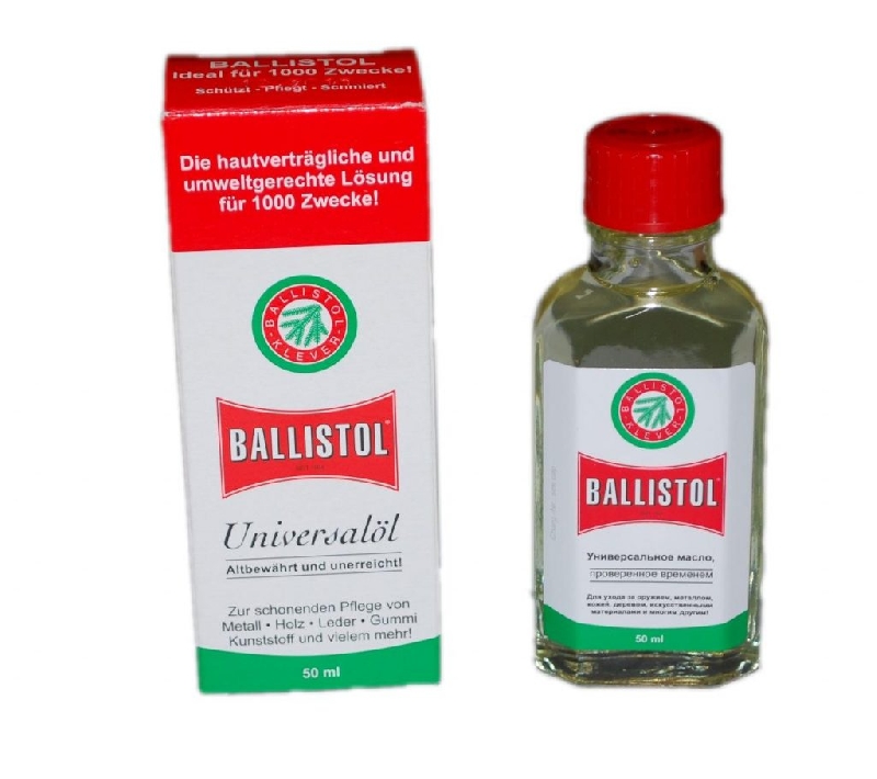

Вот есть возможность ещё вот такое масло купить,МБП-12,таким мои часы можно смазывать ??????

Баллистолом можно смазывать, МБП-12 тоже. Вазелиновым лучше что-нибудь другое смазывать. И щелочным составом оружейным не вздумайте.

На счёт вазелина всё понял,большое спасибо за помощь,а именно какие узлы механизма нужно смазывать ?????,а то я с дуру всё смажу

Цапфы, анкерную скобу, чуть-чуть анкерное колесо, пружины. А вообще, в инете полно книжек. Потрудитесь почитать и многие вопросы отпадут. Каждому разжёвывать не у всех время и желание есть.
