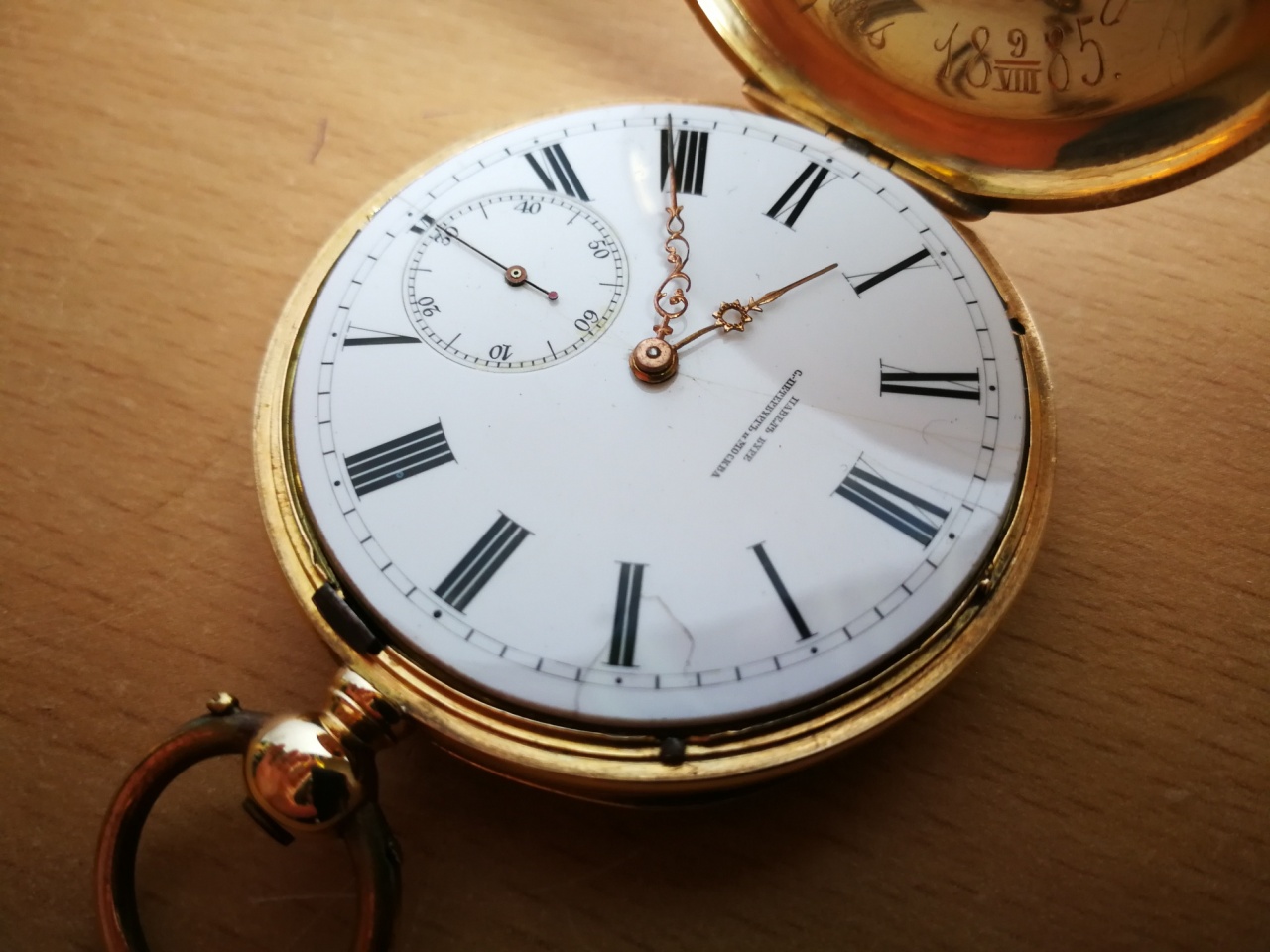

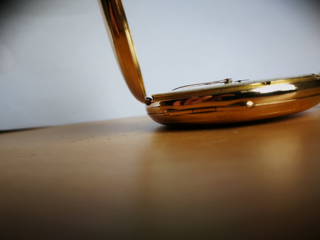

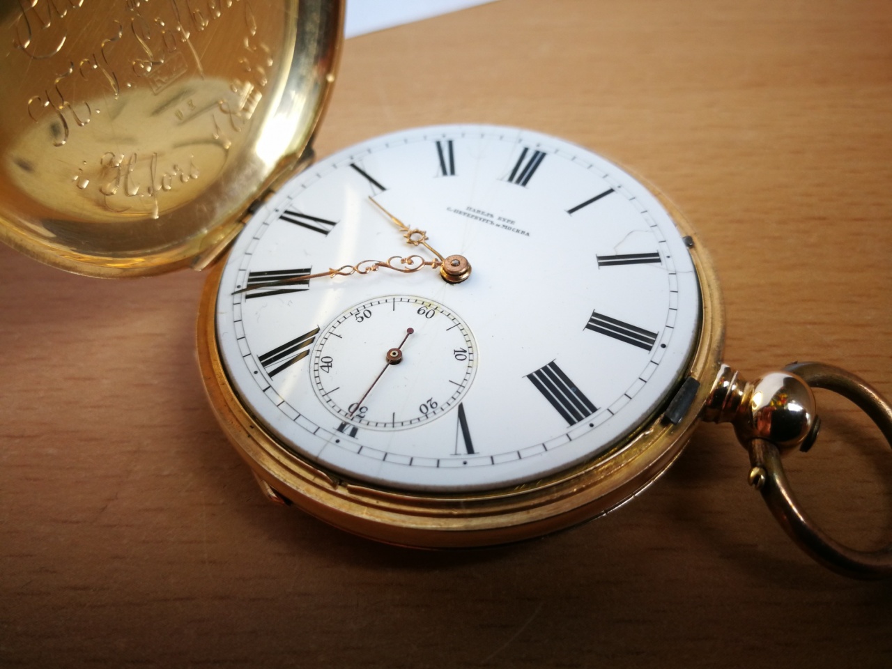

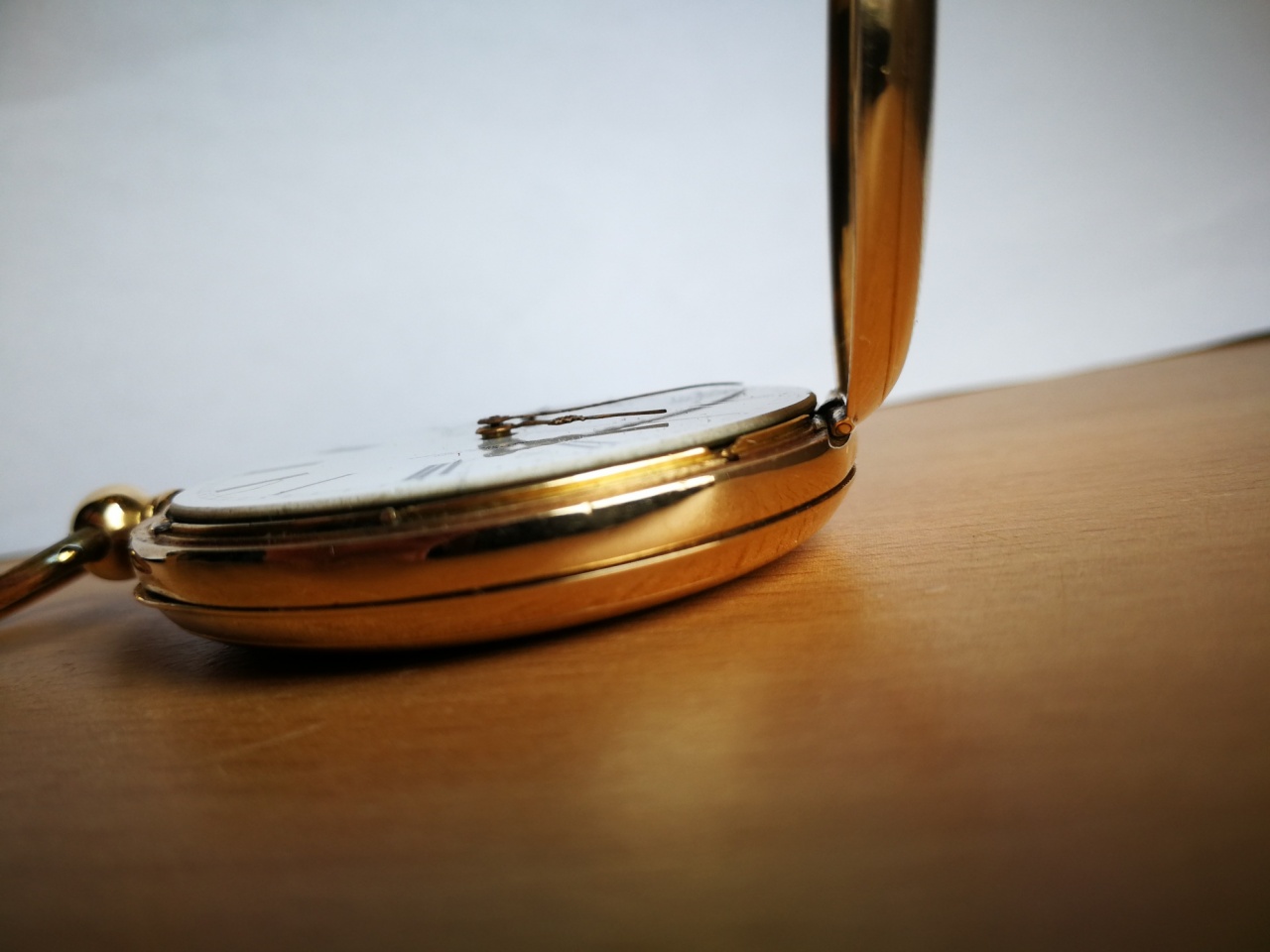

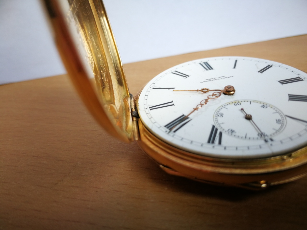

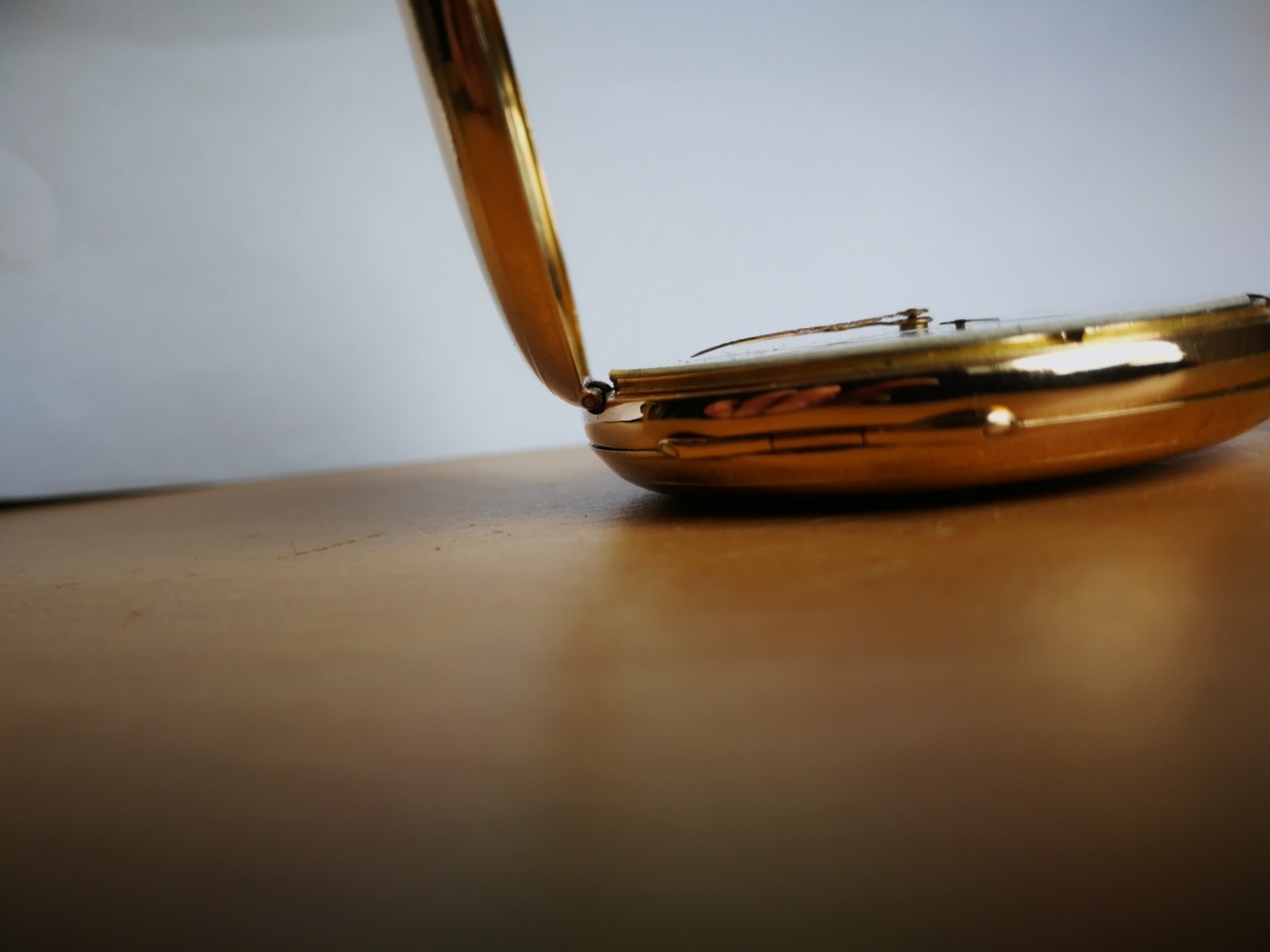

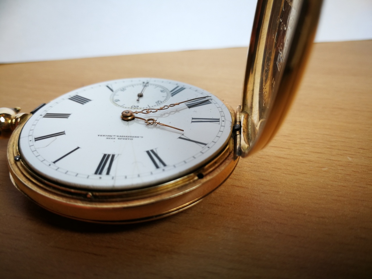

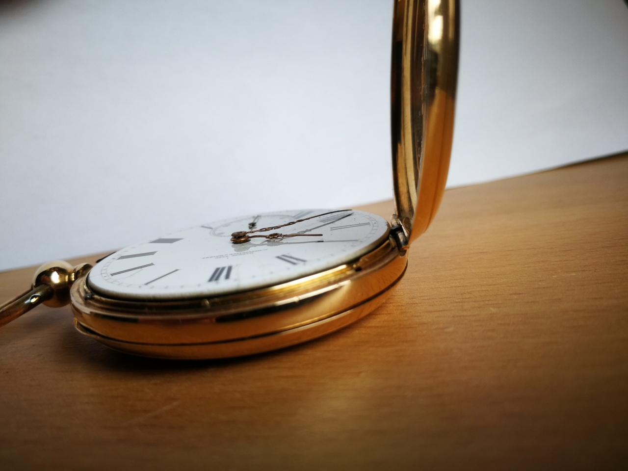

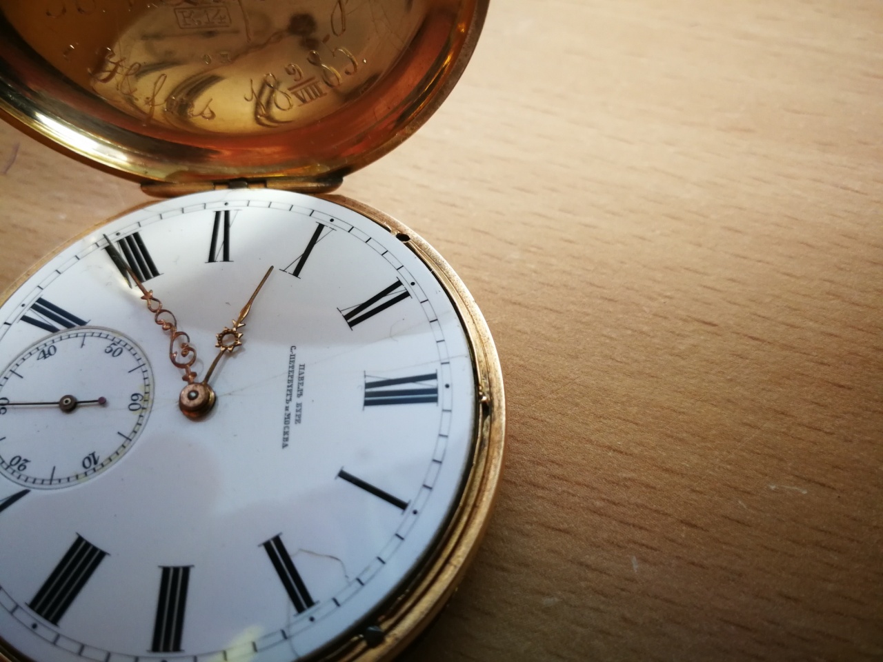

Посмотрел ещё раз на предстоящую работу глазами токаря.
Оказалось что посадочное место для ранта в трёх (3) местах помято - надо ли это выправить, или в ранте сделать выточки?
Ещё есть штифты (2) в корпусе, как раз там где рант садится - видимо тоже придется делать выточки?
А там где петли крышки, места совсем в обрез...а ещё и защёлка крышки.
Может сделать рант без натяга, чтобы достаточно свободно садился?
Походу, вы, были трижды правы: недостаточно просто найти рант по размерам, надфилем все равно работать пришлось бы поработать, за неимением фрезерного станка)
Nevenbekriev, на днях форму сниму - напишите в личку адрес и телефон.
