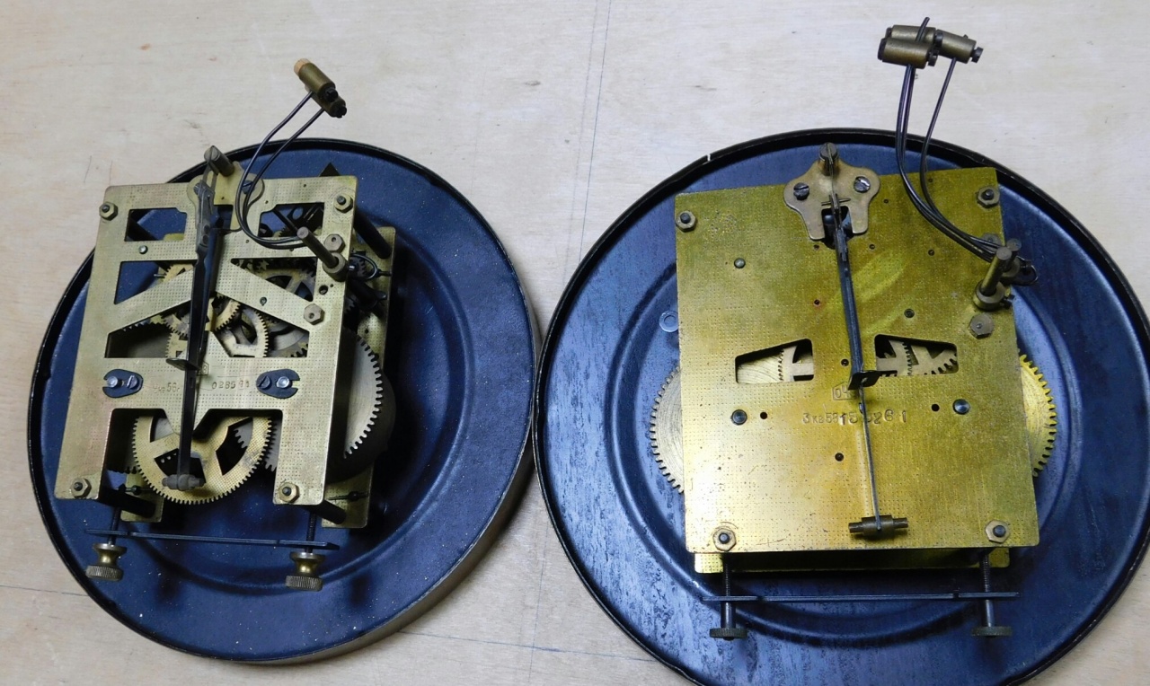

Сообщение от MASTER ANKER Посмотреть сообщение
Заимел очередные часики в коллекцию - настенные Янтарь с боем. Из чего сделать наконечники молоточков, чтобы и дёшево и сердито?
Сапожные мастерские (ремонт обуви) есть везде, вам спасибо ещё скажут, что мусор вынесли (мелкие обрезки кожи))))
Клей ни какой не нужен, ввертывается в резьбу в молоточке.
Вот на фото два механизма ОЧЗ , 2 кв 56 и 3 кв 58 гг, на первом уже какой-то умелец наклеил деревянные наставки.

Эти 2 пользователей сказали Спасибо! aleks1960 за это сообщение:
MASTER ANKER (18.04.2019), trodec (01.09.2020)

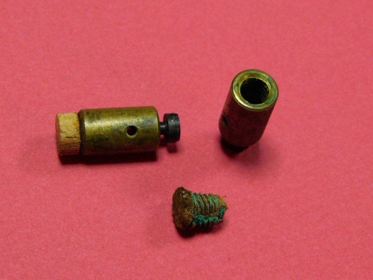

Родные молоточки и молоточек с самодельной вставкой. Длиной вставки прекрасно регулируется мягкость звука гонга. Пробка от бутылки "Мороша".

Гонг в часах предназначен для создания мелодичной акустической волны от поперечных колебаний стержня самого гонга, а не ударной волны от места удара жесткого молотка по материалу звукостержня.
Напомню, что в обычном рояле молотки войлочные, чтобы полностью исключить жесткий звук самого удара, а в металлофоне - молотки с резиновыми головками с той же целью.

Ну не знаю, натуральная пробка от всех вин, которые я пил, и дорогих и не очень, хрупкая, и я свои пробки для этих целей не мог бы использовать. Может есть реально пробки подходящие, не знаю. Но кожа всё же более правильное и стабильно долговечное решение такого вопроса.

Не пойму смысла дискуссии... Кусочек кожи достать не трудно, звук он даёт отличный и служит 100 лет (в прямом смысле). Чего выдумывать-то? Мой отец на своём "Ленце" сделал из полиуретана, но звук стал тихим и глухим. Ему нравится, а мне нет.
