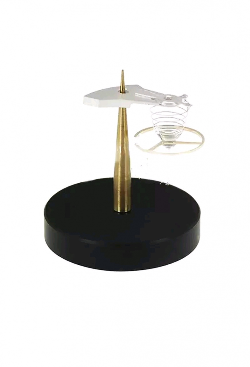

Сообщение от nevenbekriev Посмотреть сообщение
'сковородку'
Вы имели ввиду кнопку?

Поблагодарили 3,616 раз(а) в 1,614 сообщениях
Да, именно...
