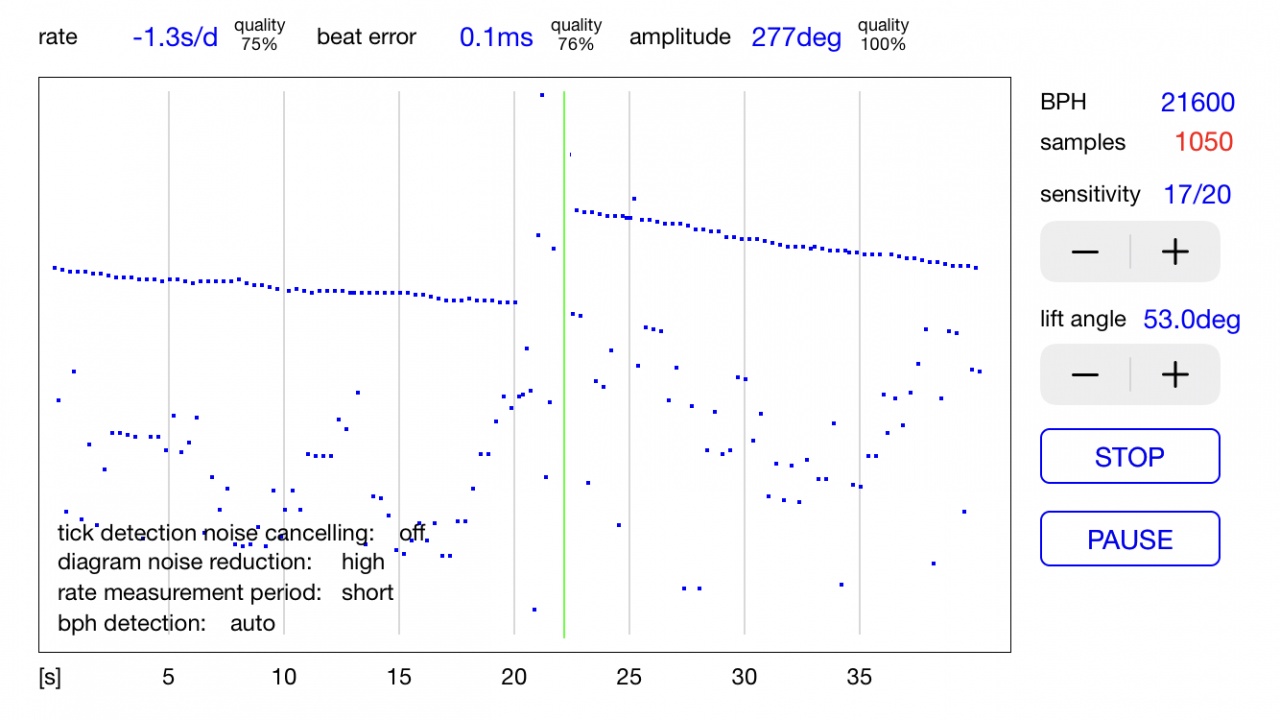

Сегодня повторил замер, всё в порядке..

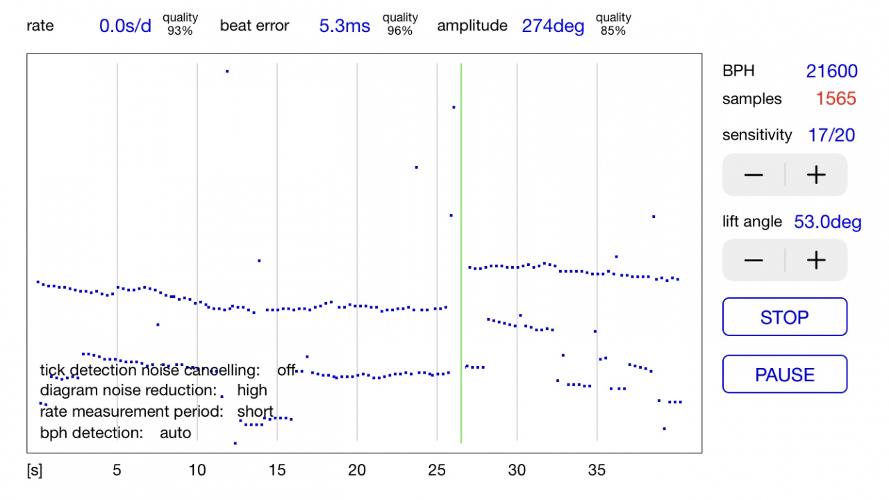

Заметил, что от положения часов плавает выкачка от 0 до 5 мсек. Хуже всего цифером вверх 5 мсек, во всех остальных положениях от 0 до 0,5 мсек.
Единственная мысль - импульсный камень стоит немного не перпендикулярно к плоскости двойного ролика. Другой версии при различии именно в горизонтальных положениях не придумаю...

Вот снова 5.3 мсек и только в положении циферблатом вверх..

Усиление на приборе уменьшите и встанет выкачка на место. Волосок звенит от большой амплитуды.
