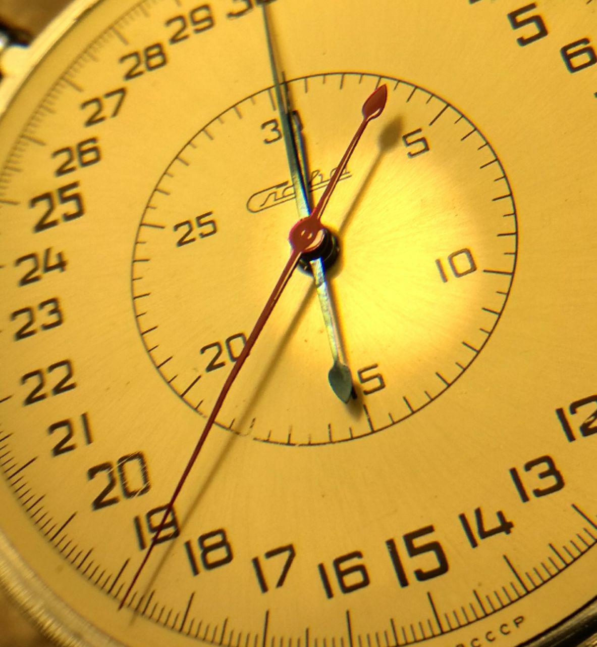

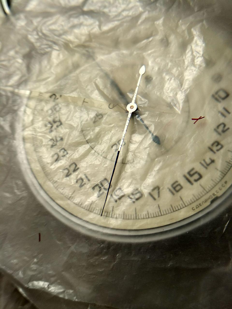

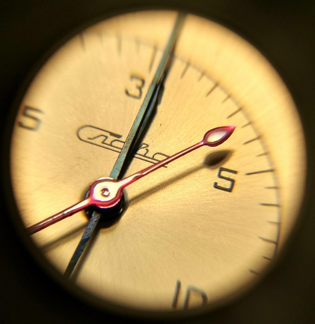

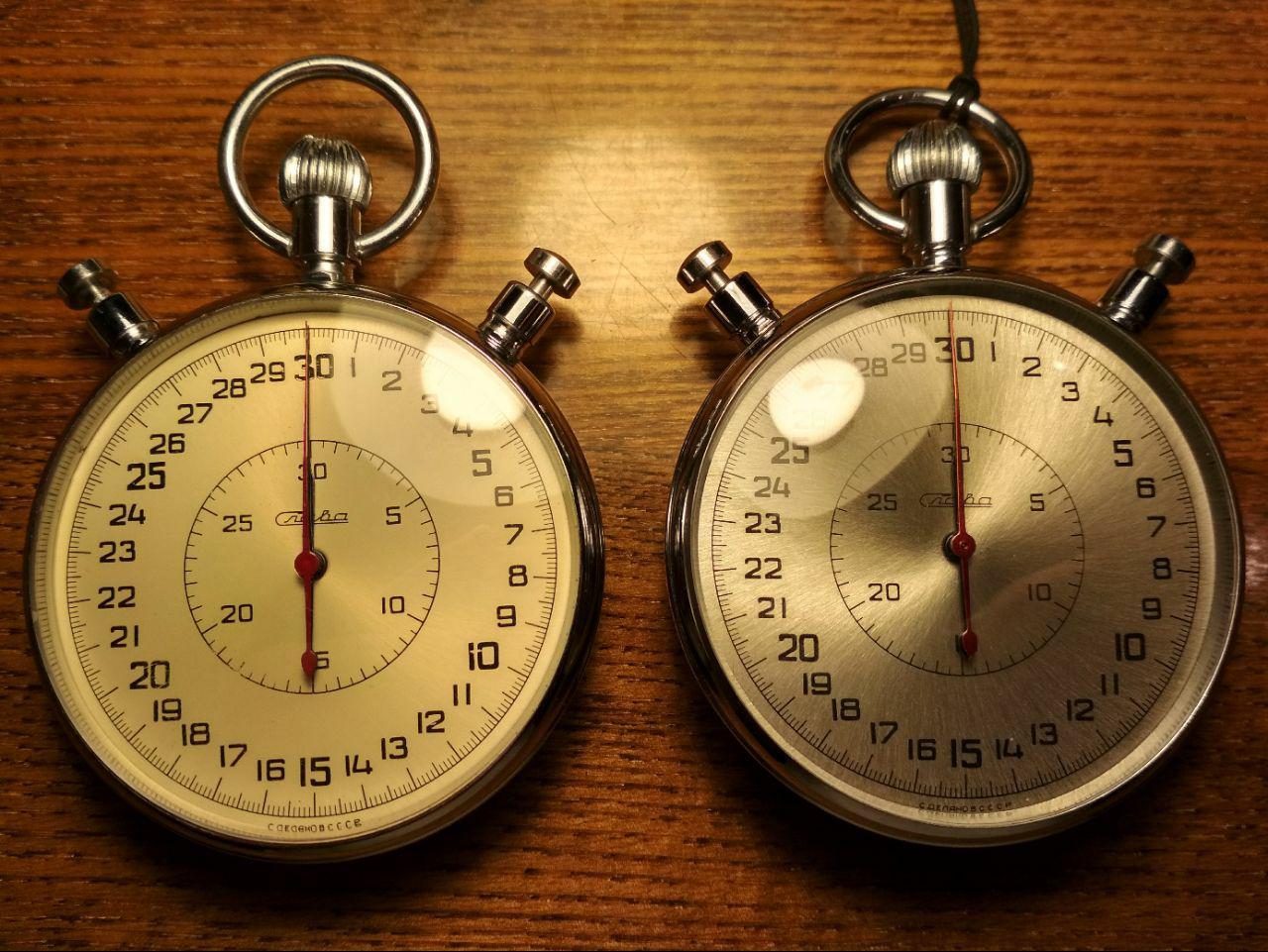

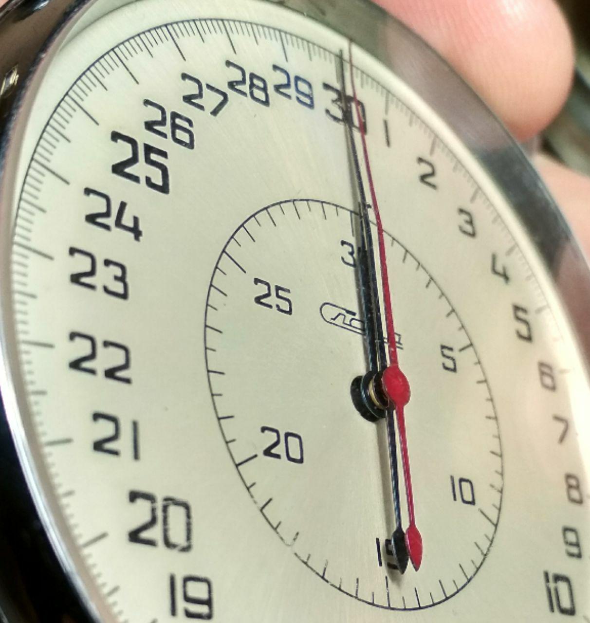

Разсмотрел в лупу, не заржавела стрелка до черноты, только местами поржавела.
Снял старый лак ацетоном и пробовал сначала маркером, но его несколькими слоями не смог нанести, корежилось все, потом снял и нанес лак для ногтей, получилось относительно нормально.
Но одно сделал, другое сломалось
До этого была видно повреждена блокировка кнопки сброса на ходу, если нажать когда стрелка в районе 10сек, то она заедала или подтормаживала, после остановки и сброса дальше работало. Вот опять нажал случайно сброс на ходу и заклинило, теперь не идет как только не пробовал и не тряс .
Скажите кто ремонтировал такое, серьезное там что-то, если знаете?
На первом фото слева с восстановленной краской на стрелке, извините за освещение, никак не смог настроить чтоб нормально сфотографировать
