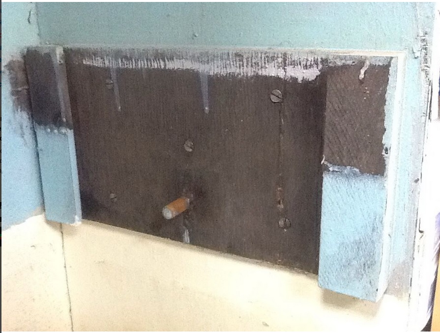

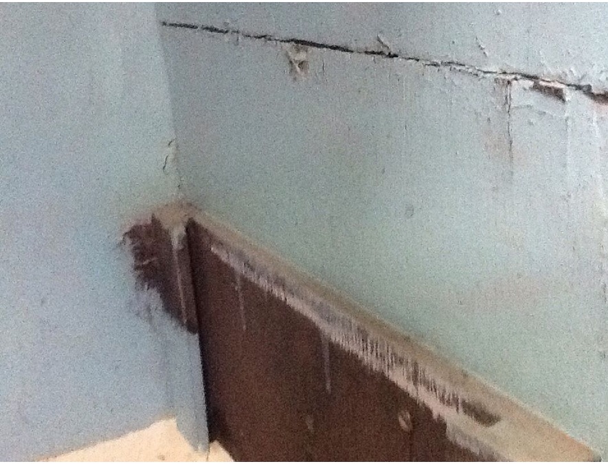

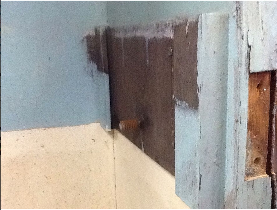

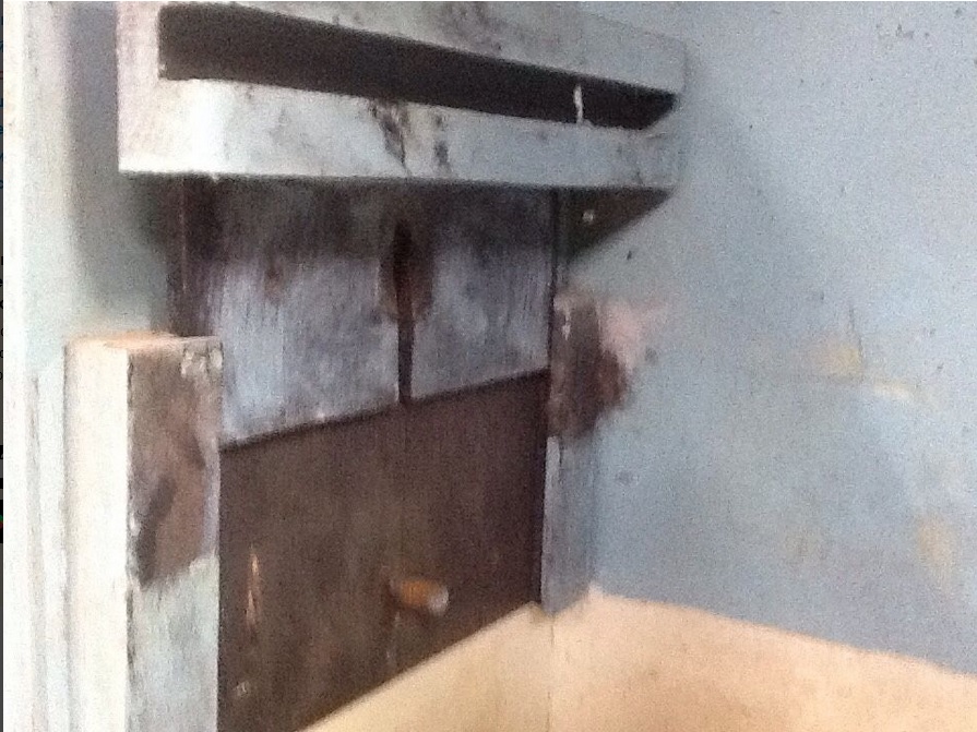

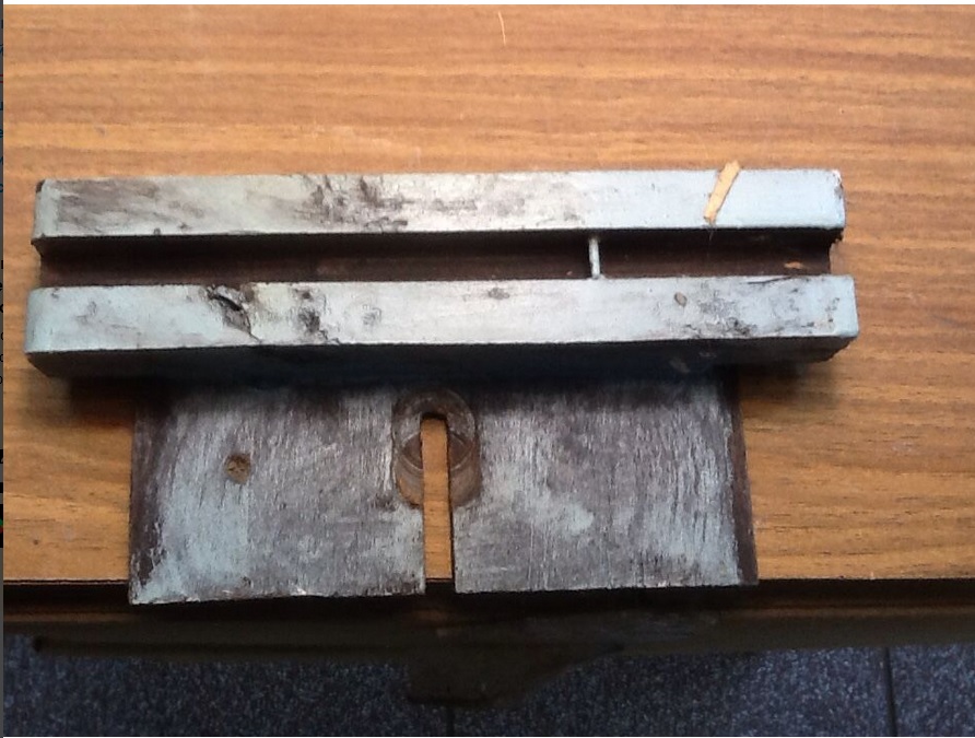

Вот, пришли фото крепления полки мех-ма с подстройкой на напольных часах. Может кому пригодится.

Крепление направляющих для полки механизма делается один раз. Рассчитать место установки направляющих для полки - нет ни какой проблемы.
