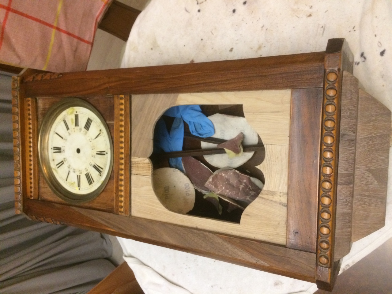

Это да. У Модерна свои законы. Я тут колдую с корпусом, что здесь добрый человек подарил (дай бог ему здоровья). Аккурат на короне застрял.

Сообщение от koshky Посмотреть сообщение
Да, я их вроде здесь видел(корпус)

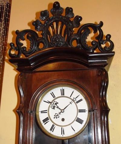

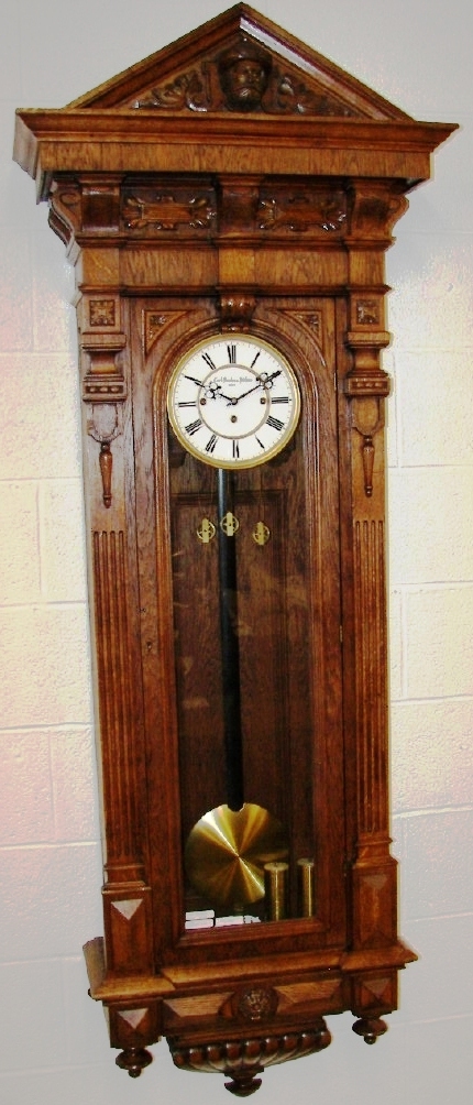

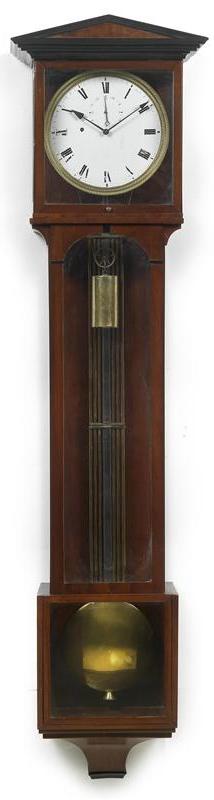

Сообщение от arhistratig Посмотреть сообщение
Для Модерна там другие размеры.
Не только для "Модерна".
Скорее подмеченные Вами пропорции характерны для "Эклектики".
У часов, выполненных в других стилях они (пропорции эти), другие.

Сообщение от Сергей Дмитриевич Посмотреть сообщение
Я так и написал. Модерн привел в качестве примера как один из стилей к которым данный метод вычисления не подходит. Этот метод касается в основном простых, не вычурных Лероек.
