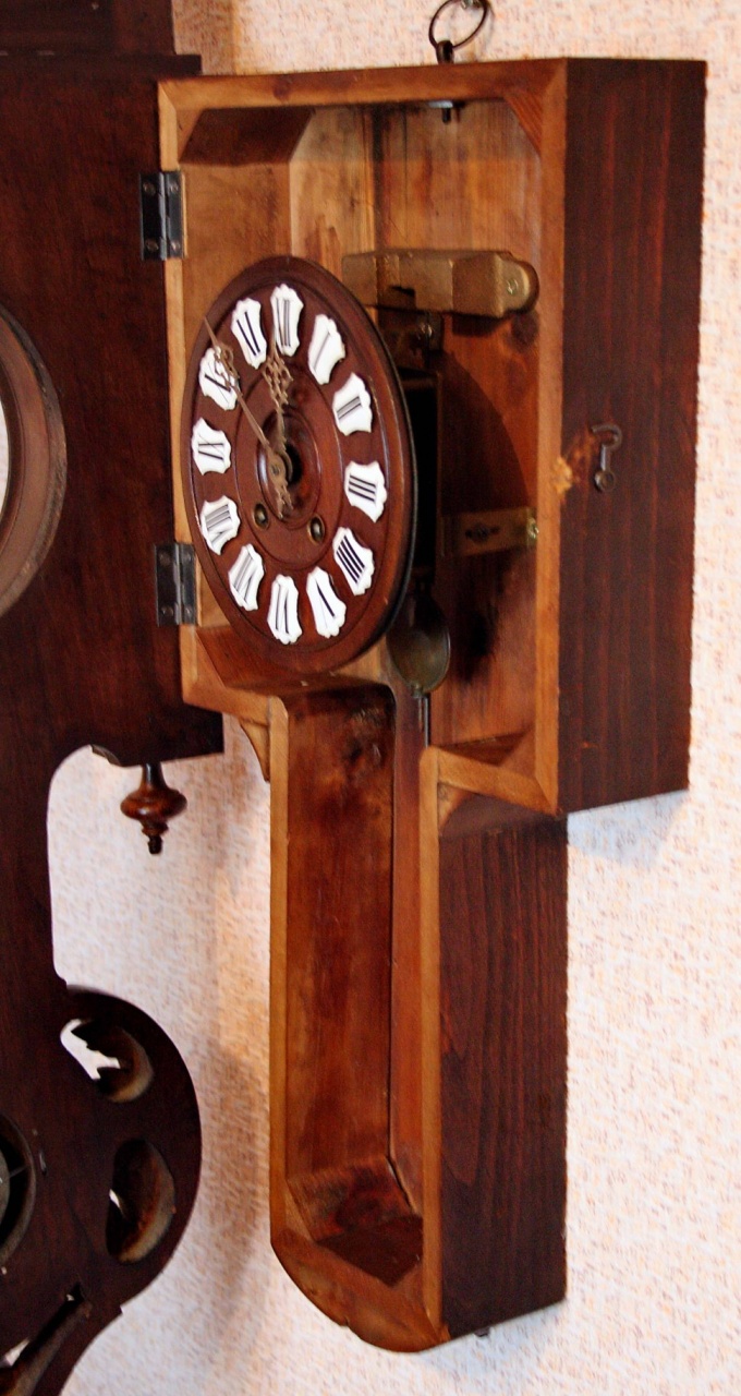

Приветствую всех!
И снова обращаюсь за помощью. Летом досталось вот такое чудо. На удивление рабочий даже термометр /ртутный/ и барометр. Как всегда в паутине веков испарилась корона. Поскольку похожего не нашел-может кому-то опадался вид короны.
Производителя не определил-механизм еще не вынимал- крепится довольно прочно, просто так не вытащить

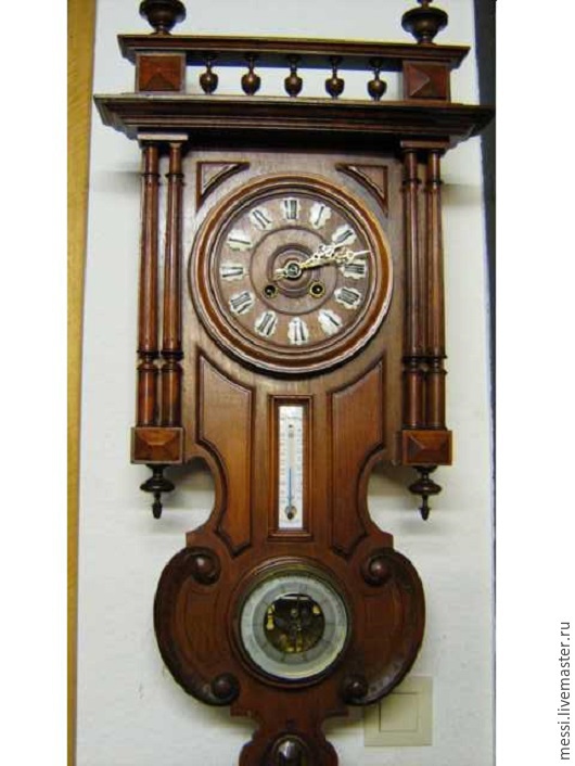

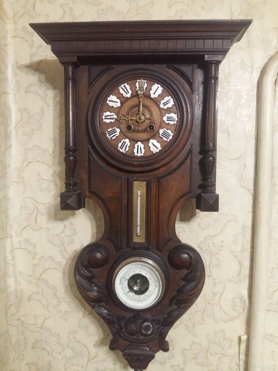

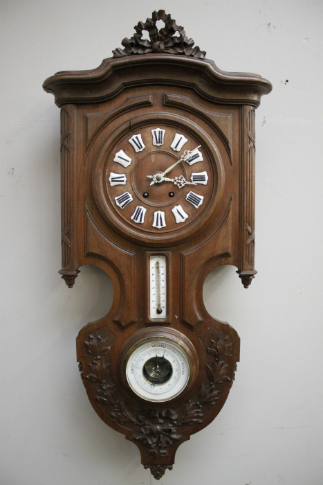

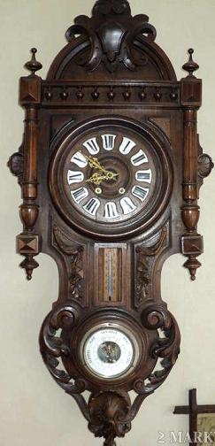

Кажется разобрася Изменил немного условия поиска и выпала целая куча.
Механизм скорее всего Кинзле. Виды корпусов и корон самые разные.Равно как и хотелки. Хорошо что мне достались по цене ниже нижней
