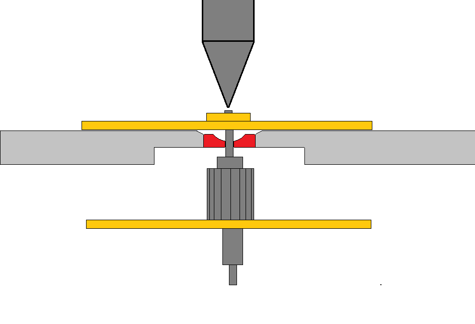

Сообщение от Dima343 Посмотреть сообщение
колесо можно снять, если опереть снятый мост с колесом так, что нижнее колесо с трибом будут в подвешенном
положении, и острым пуансоном надавить на торец цапфы, виднеющийся в верхнем колесе, выдавив цапфу из колеса.
этот метод исключает изгиб или поломку цапфы.
Вложение 2418669
ставить назад только плоским пуансоном в потансе, во избежание перекоса колеса на оси и изгиба оси.
п.с. можно вообще колесо не снимать, ультразвук хорошо отмоет цапфу и камень, смазать потом тоже можно.
Всем большое спасибо за ответы.
Иглы использовал диам 1.05(пробный вариант ). Молоток маленький 50 гр или даже меньше есть.
Но есть и потанс хоть и плохенький, буду использовать его. Есть и уз мойка, но буду снимать это колесо. Т. к. ещё и АЧС-1 надо потом обслужить. После новогодних выходных отпишусь, что получилось.
