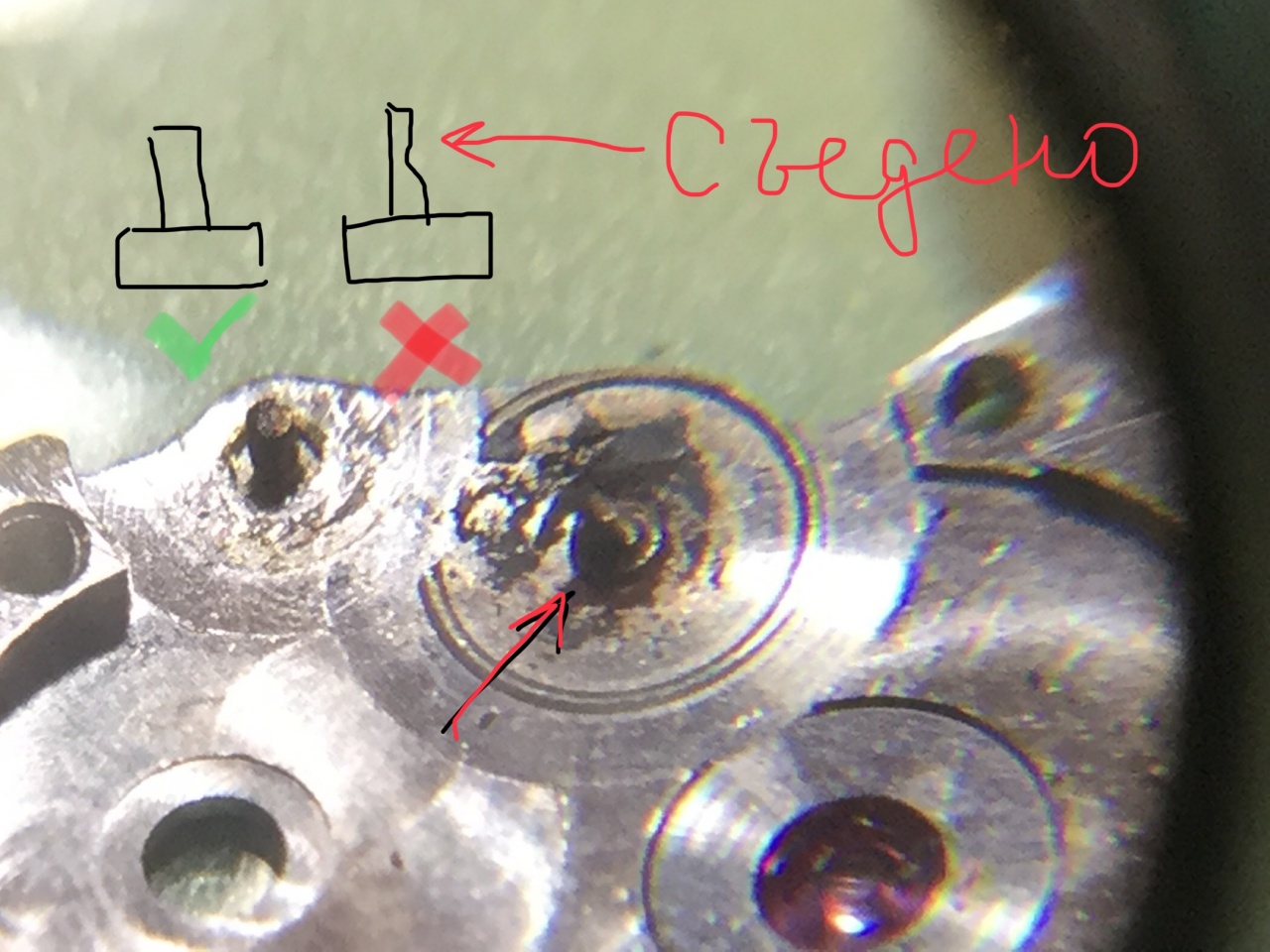

Обратите внимание на штифты ,на которых вращаются колеса,о которых я писал в прошлом сообщении- там может быть износ... Ну и на мосте место контакта с колесами...

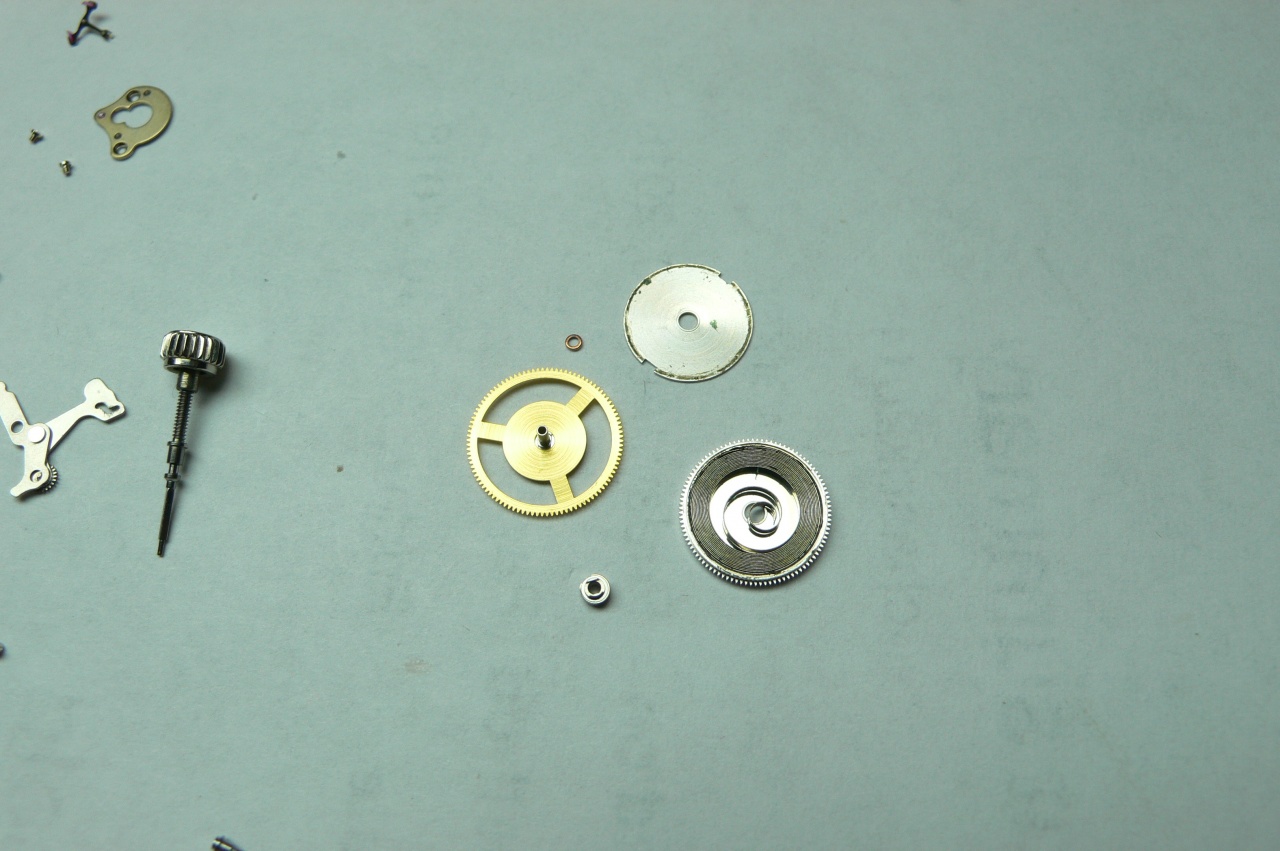

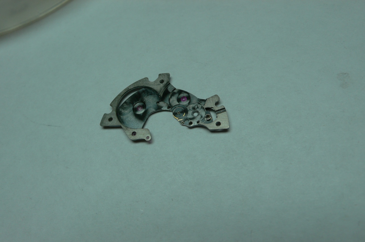

Сообщение от Anth Посмотреть сообщение
Там все в камнях
там всего 4 камня
еще вал вытаскивайте и мойте,а пружину на свое усмотрение
последнее фото от другого меха

Действительно, ось для колеса просто сожрана, вот откуда грязь.
Слева как должно быть, справа - как есть..
Могу его выточить...
Она выбивается вверх, вроде, относительно этой картинки, со стороны лица моста?

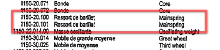

Сейчас вопрос стоит так: пружины разные?
Я думаю да, авто и с фиксатором.
  #17
Старый 24.01.2019, 13:35
Аватар для Anth
Anth Anth вне форума
Регистрация: 04.11.2012
Адрес: Россия, Самара
Сообщений: 8,388
Сказал(а) спасибо: 2,823
Поблагодарили 30,066 раз(а) в 4,715 сообщениях
Спасибо Душану, он указал в мануале в списке запчастей, пружины разные:
1150.20.100
1150.20.101
теперь нужно искать автоматическую.

А я говорю что одинаковые. И мануал о том же говорит.
------- ДОБАВЛЕНО ЧЕРЕЗ 16 МИН --------
Прошу прощения, в 3 герцовой версии действительно кодировки такие как указал Душан!
  #19
Старый 24.01.2019, 16:13
Душан Грујић Душан Грујић вне форума
Светлая память.. R.I.P.
Регистрация: 25.05.2008
Адрес: Белград, Сербия - Sydney, Au
Сообщений: 5,165
Сказал(а) спасибо: 839
Поблагодарили 9,719 раз(а) в 3,311 сообщениях
Сообщение от Victor Lebedev Посмотреть сообщение
Добрый день!
А почему в мануале указаны два разных номера если пружины не отличаются.
С уважением, Душан
