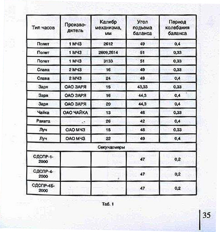

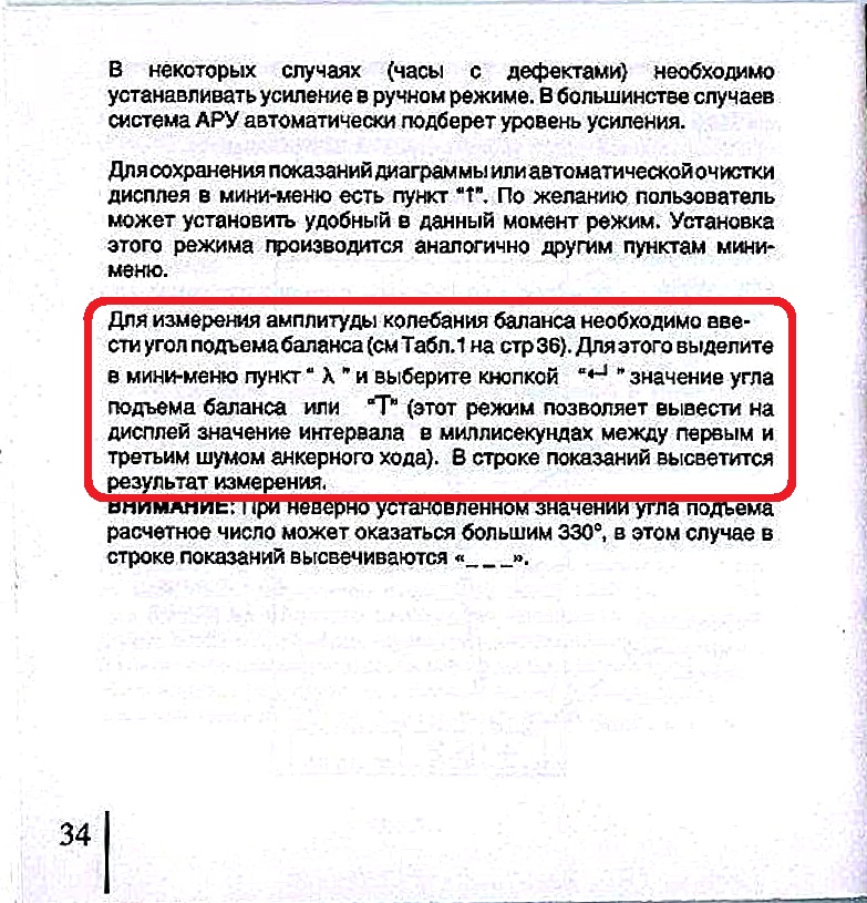

Сообщение от nevenbekriev Посмотреть сообщение
Я всегда утверждал, что хороший мастер должен уметь наидти всех неисправностей без вибрографа
Добрый день, Невен!
Я согласен, виброграф служит только чтобы мастерам сохранил время нужно для проверки хода часов.
Как начало, в инструкции ясно написано, что t1 и t2 - ето время от первого до третего шума анкерного спуска
В руководстве предоставленном ТС, сказано что вместо значения угла подъема, там можно ввести значение разницы времени между t1 и t2 в приборе, в миллисекундах, так чтобы прибор мог измерять амплитуду. Почему это так мы можем только догадаться.
Кстати, у меня подозрение, что в прибор невозможно ввести значение угла подъема плавно, но только нескольких значения, как это было с ППЧ-1э (? - по руководстве).
С уважением, Душан

Добрый день!В приборе угол выставляется в диапазоне от 32 до 55 градусов,шаг 1 градус.

Сообщение от Oleg Alex Посмотреть сообщение
Добрый день!
Теперь, нам можно только догадаться. Тема выглядит исчерпанной, пока не узнаем чего-то нового!

Спасибо всем за активное участие и разъяснение!.Инструкция от прибора к сожалению далеко не подробная,особенно та,что идет в коробке.Я на днях только научился этим прибором измерять амплитуду,и это спустя 2 года активного использования!))))Многие обладатели этого прибора до сих пор убеждены,что этот прибор не показывает значение амплитуды,и считают прибор не полноценным из-за этого.А я то точно знаю,что амплитуду ППЧ 2007М измерять можно!
