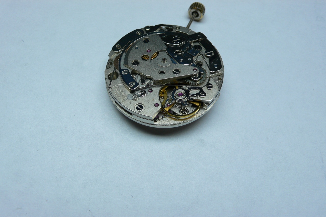

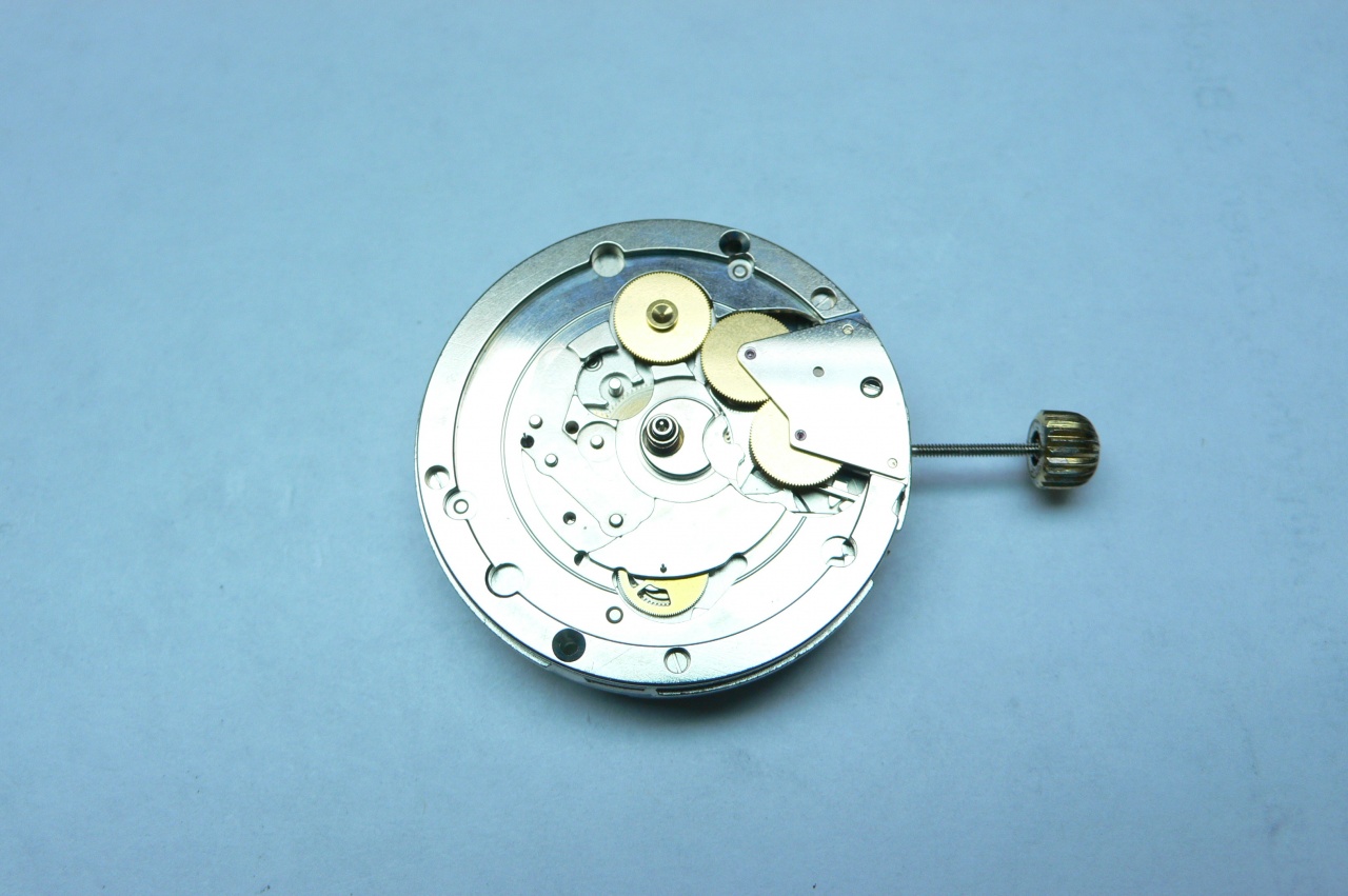

калибр не стандартный 7750, и не 7753, а La Joux Perret 7772 на базе 7750
так что найти колесо будет трудновато

Сообщение от Dima343 Посмотреть сообщение
первый на 7750 второй на 7753 с рычагом под календарь
только на 7753 колеса другие,а вот цифер подходит
