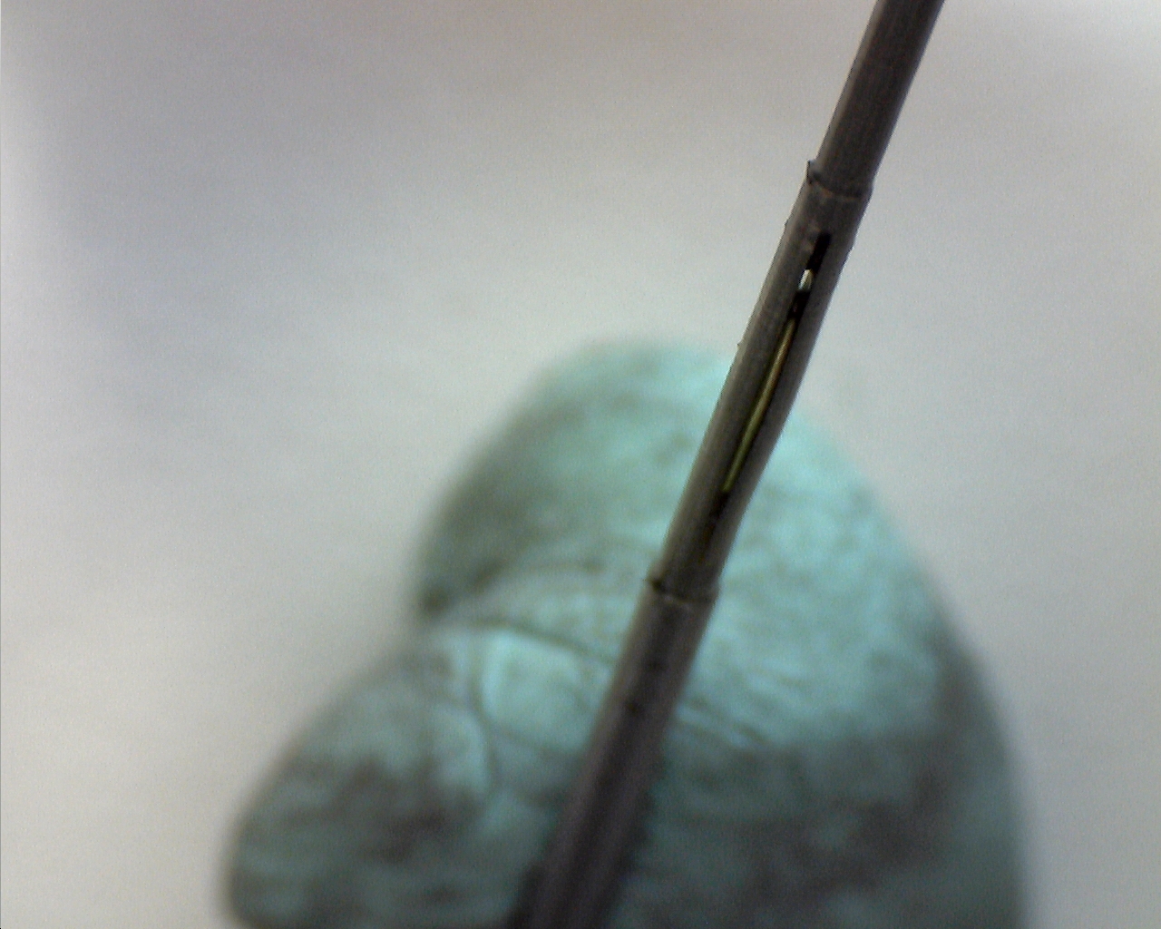

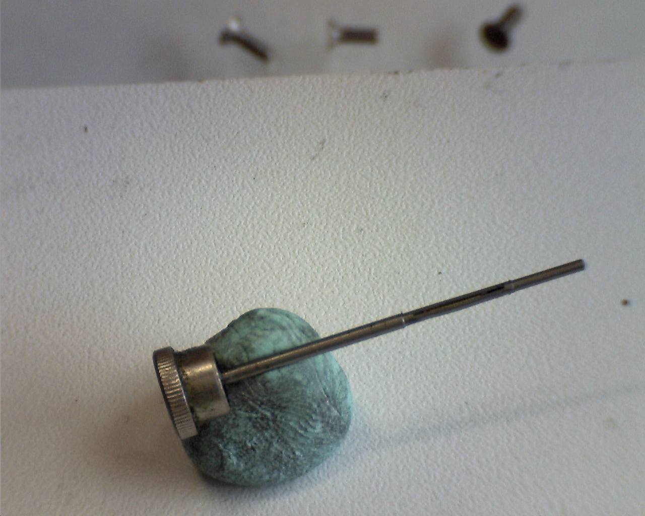

Именно так. Колесо сборное, ось отдельно, полотно с трибом отдельно. Ось проходит через триб, на оси есть разрез, спрятан внутри триба, этот разрез и является фрикционом. Попробуйте размочить, осторожно пытаясь поворачивать ось, она каленая и может легко сломаться. Фото смогу показать только днем.

Ось центрального колеса полая. В ней помещается ось с продольным разрезом, на которую одевается минутный триб. С другой стороны ручка перевода.

Вот фото оси и фрикциона.
ID:	2149953   Нажмите на изображение для увеличения
