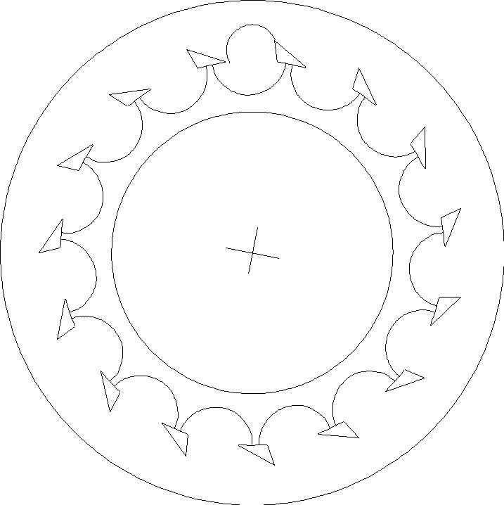

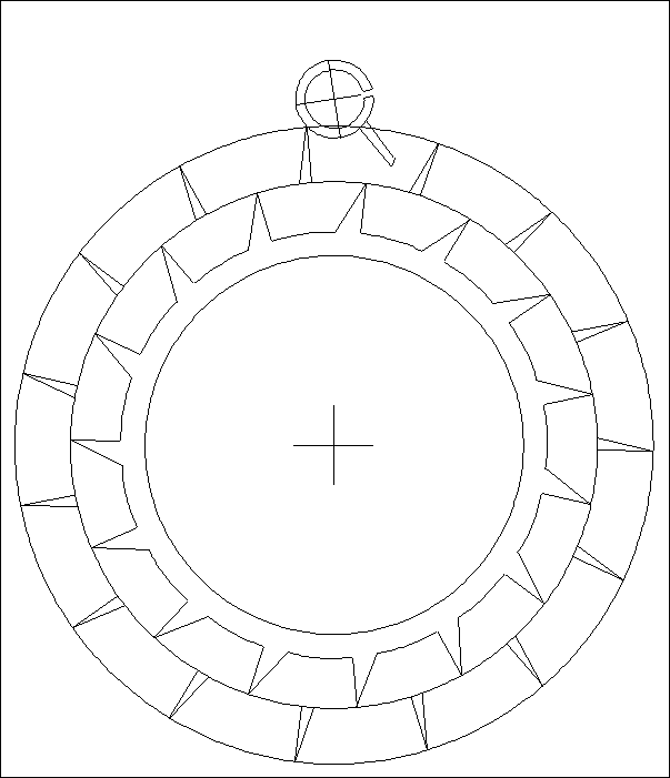

это что-то вроде примитивной версии цилиндрового спуска?
Думаю что нет, цилиндр больше похож на анкерный, с той разницей что анкерная вилка равноплечая и является осью баланса с обхватом 0,5 шага.
Скорее похож на дуплексный, вторая анимация.

Получается, это что-то вроде примитивной версии цилиндрового спуска?
Добрый день!
Сходства спусков нужно наблюдать по их свойствах, не по их внешнем виду.
Основными являются:
- возвратный спуск с отходом назад,
- спуск трением на покое и
- свободный спуск
Причем, и дуплексный и цилиндровый спуск, они оба одного и то-же типа - спуски с трением на покое, а спуск с анкером типа "Drum" - он возвратный спуск с отходом назад.

Согласен, сравнения вообще не корректны в данном случае, "Drum" он же Бубен, и с отходом назад, и с трением на покое, впрочем как и дуплекс.
У каждого свой принцип действия, у цилиндра отхода назад нет как у Грагамма, и оба являются несвободными, разница лишь в обхвате и амплитуде.
