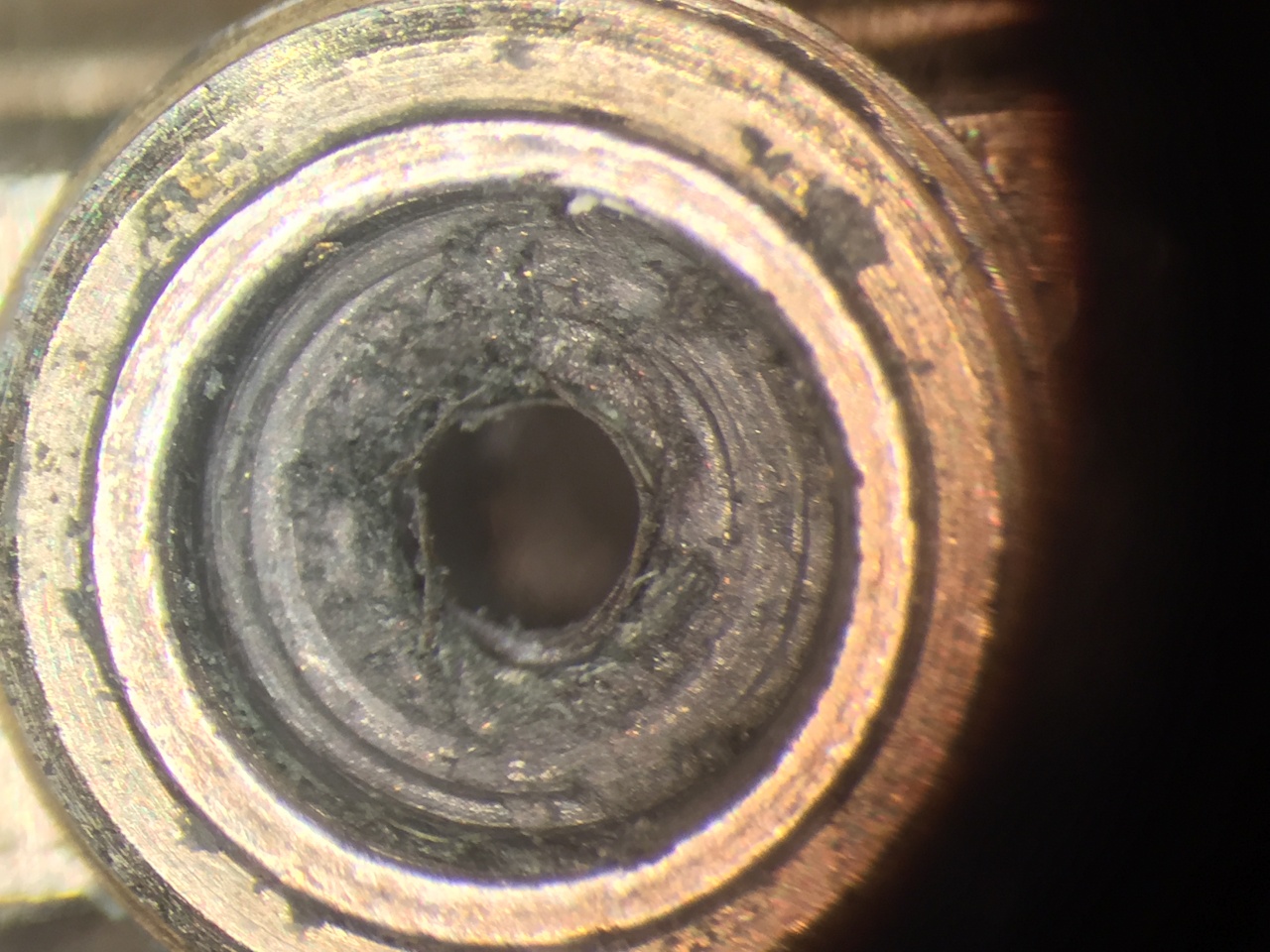

Я просмотрел не меньше 10 различных корпусов, также у меня есть новые втулки - нигде не нашел такого уплотнителя, да и зачем он нужен в брызгозащищенных часах ( на 2-3 атм).
Может у вас эксклюзив какой то?
Не похож на этот самый эксклюзив. Попробуйте грязь вынуть из втулки и всё станет очевидно. Они ведь водонепроницаемые
Я сделал фото под микроскопом - потом загружу - там всё хорошо видно.
Спокойной ночи!

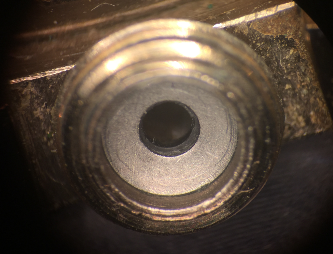

Ну вот - до и после удаления грязи
Прокладку и кольцо видите?
вот и видео нашёл

Название: Dirt - Copy.jpg
ID:	1966933   Нажмите на изображение для увеличения
Название: O-ring and a washer - Copy.PNG

Это что за наезд? Я не переживаю, а отвечаю на вашу реплику.
Вы сами меня спросили "да и зачем он нужен"? Я вам объяснил зачем.
Может ещё удалите моё сообщение и карточку дадите?
Лучше почитайте - учиться никогда не поздно:
https://************/ru/amphibian-cla...ian-watch.html
https://************/image/cache/data/parts/Vostok_Amphibia_Seals-max-900.jpg

Сообщение от PoljotNormalnij Посмотреть сообщение
Ну вот видите, вы сами все ответы знаете. В заводских часах действительно стоят все эти прокладки, если только головку с втулкой не меняли. Если уже была замена головки и втулки, то мастер мог и не поставить новую резинку во втулку. Новые втулки идут без резинок.

Сообщение от lng Посмотреть сообщение
Хотите что-нибудь по существу добавить?
Где ссылочка на новые втулки? Какие размеры, какой материал?
А что мастер "мог" или "мог и не" меня мало интересует. Да и к чему гадать, мог или не мог, когда в данном случае, глядя на фото, очевидно, что мастер "смог"
Так что "все ответы" я не знаю, поэтому и спрашиваю у более опытных мастеров.
