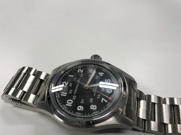

Месяц после ремонта в фирменной мастерской (заменили прокладки) и вот сегодня часы снова вспотели

Скажите, а тест на водонепроницаемость, в мастерской, проводился, Вам показали чек ?
Обычно прибор печатает чек с указанием давления и результатом теста.

После первого запотевания в октябре, в Омеге на Тверской, делали тест с распечаткой - результаты были нормальные. Часы при мне открыли, подсушили. Спумтя неделю они снова вспотели и я их отдал в ремонт по гарантии, будучи уже в командировке. Часы вернули с замененной прокладкой головки завода. После я их долго не носил, недавно вернулся к ним и вот неделю спустя снова такая неприятность.
Видимо конструкционный просчет
