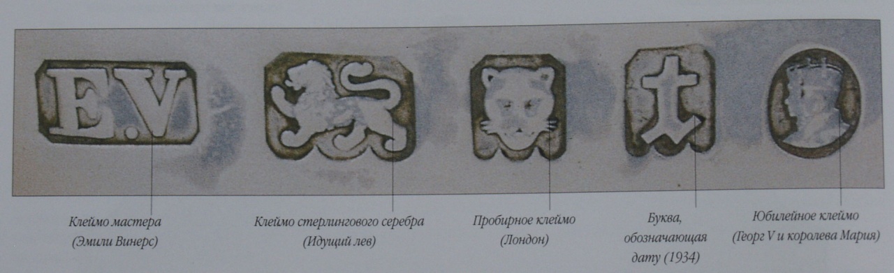

А чего спорить-то со мной? Я сразу написал, что по этим снимкам прочесть не могу.
Lion passant guardant вижу. А голову леопрада, хоть в короне, хоть без - не вижу. Больше на арфу похоже.
Про Matthew Govett знаю из справочника, ссылающегося на Arthur Grimwade (1976, переизд. 1990), которого у меня нет, и как именно выглядел его именник - не знаю.
Сразу сказал: надо часы ждать.
Меня больше G. Ryan интересует.

Сообщение от ZOV Посмотреть сообщение
Мне многое еще не знакомо, полагаю Lion passant guardant - это и есть "идущий лев"- клеймо стерлингового серебра,а голова леопарда (на фото следующая картинка правее) - пробирное клеймо,Лондон ?
Если это так-то клеймо на моих часах(полустертое) - на показанную на снимке голову леопарда не совсем похоже,а вот на корону(если голова в короне) - похоже.На арфу тоже похоже.
Будем ждать.
дублирую фото с клеймом

Сообщение от Debyutant Посмотреть сообщение
Именно так. Только если быть точнее в определениях, то голова леопарда (в короне до 1822), это т.н. "London city mark". По первой картинке слева направо: "именник" ювелира, у разных мастеров с одинаковыми инициалами обычно они различаются (форма клейма, точки и т.п.); Lion passant guardant (стерлинговое); City Mark - городское клеймо; буквица года; "соверен" Sovereign head (duty mark), это не юбилейное, а профиль здравствующего монарха, связан с исполнением обязанности по уплате налога. Последнее на часовых корпусах встречается чаще на т.н. "pseudo hallmarks", чем в составе государственных пробирных знаков.
