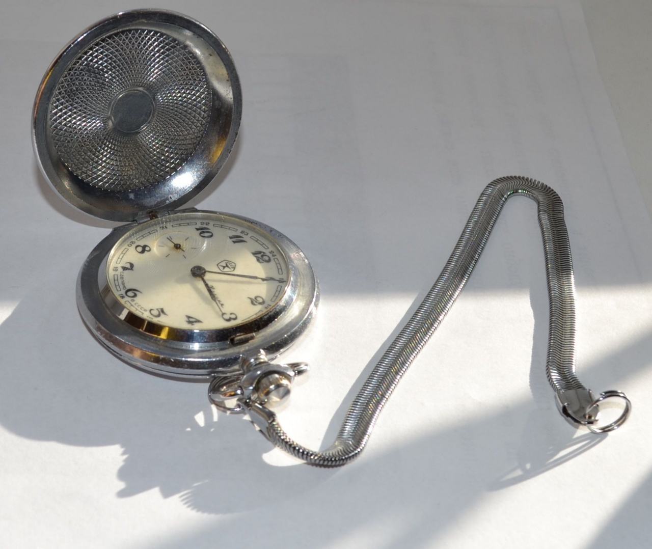

Верю! Буду пробовать...
Но, боюсь, дело не только и не столько в чистке и смазке....
Часовое масло- дефицит. В механизмах настенных использовал приборное. На "крайняк"- жидкий вазелин. По капельке по цапфам.
ОСНОВНОЕ: как разобрать часы? С чего начать?
Как собрать- разберусь... Установить неисправность? Это вопрос...

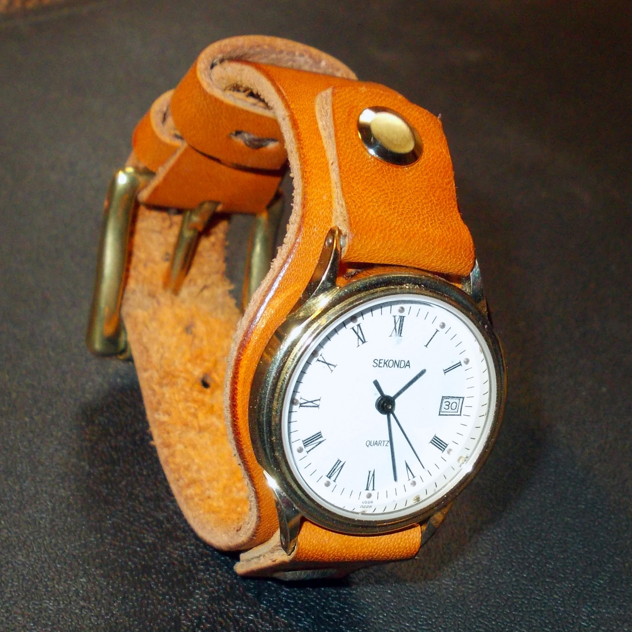

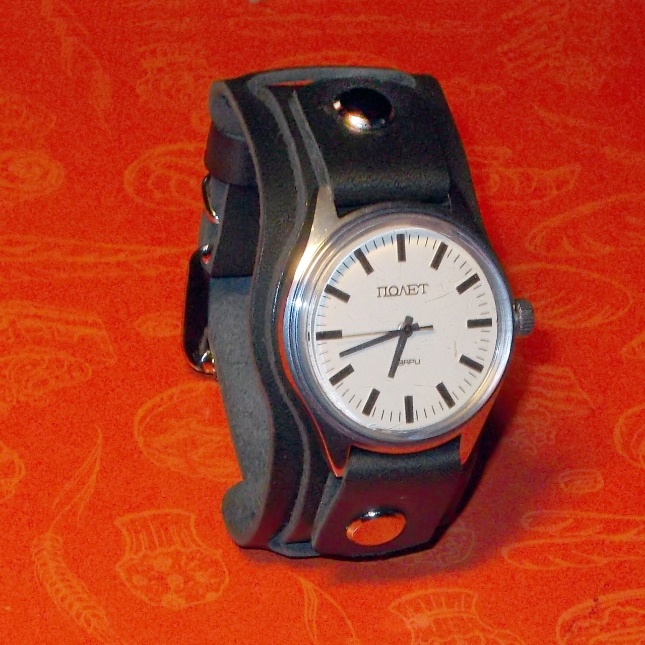

Результат обильного поливания нефрасом привел к остановке часов
Да и хрен бы с ними! Починю у знакомых, сам не сподобился. Зато есть наручные, ходят безотказно!
