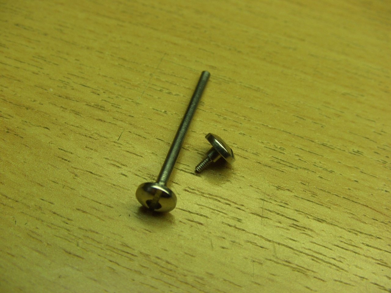

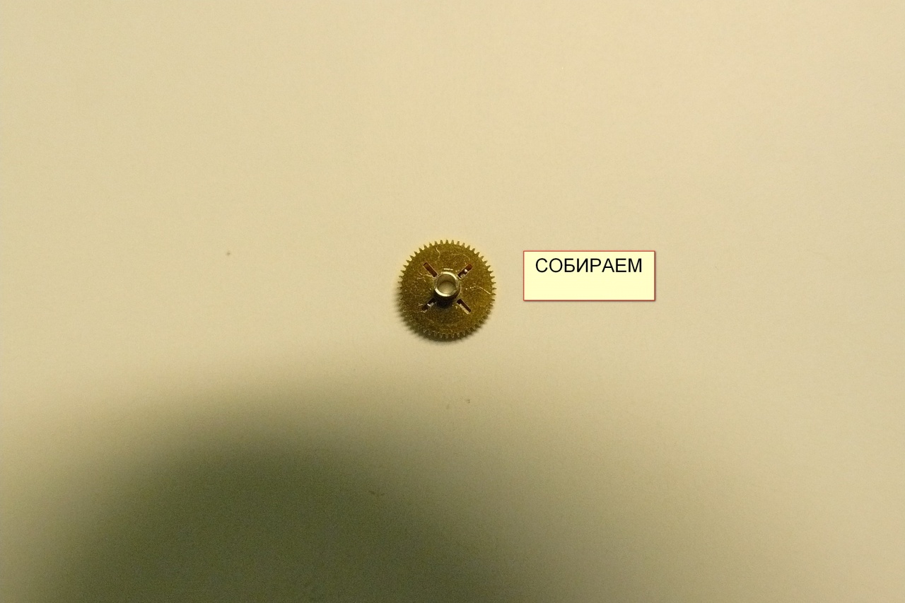

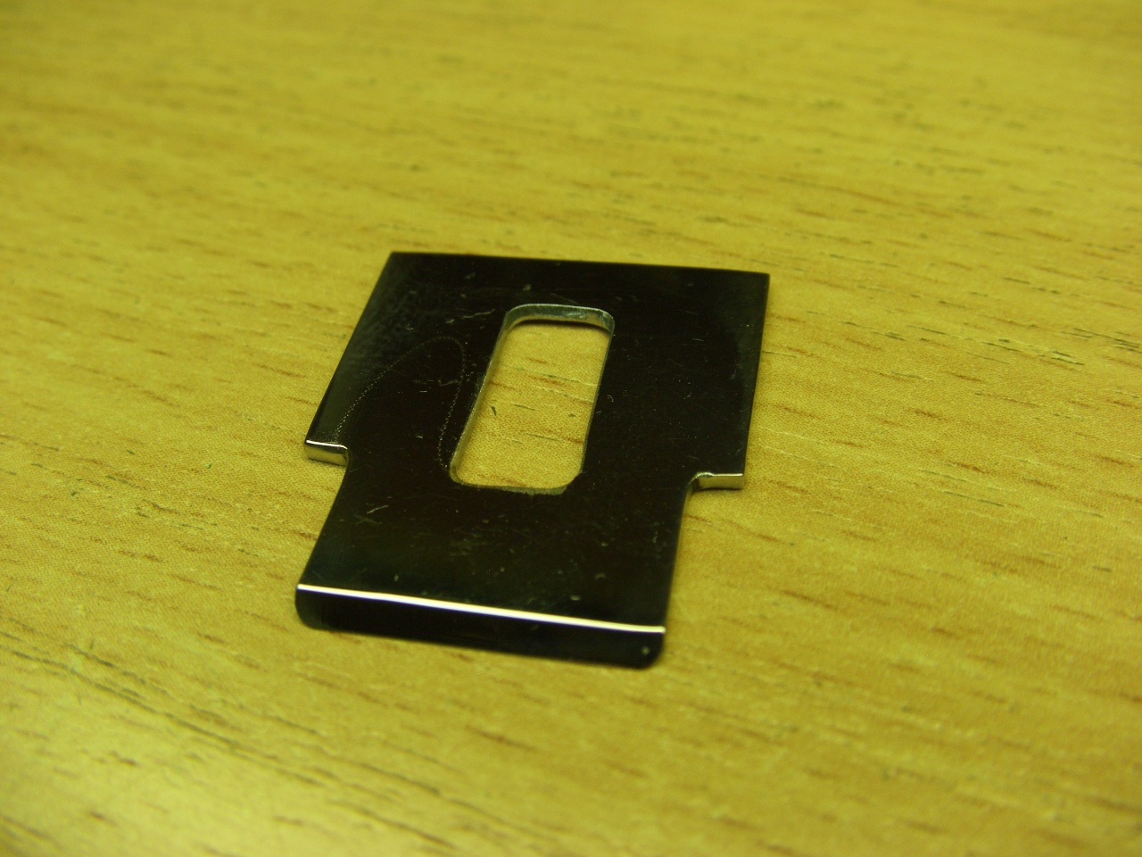

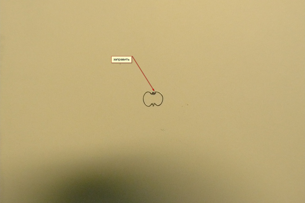

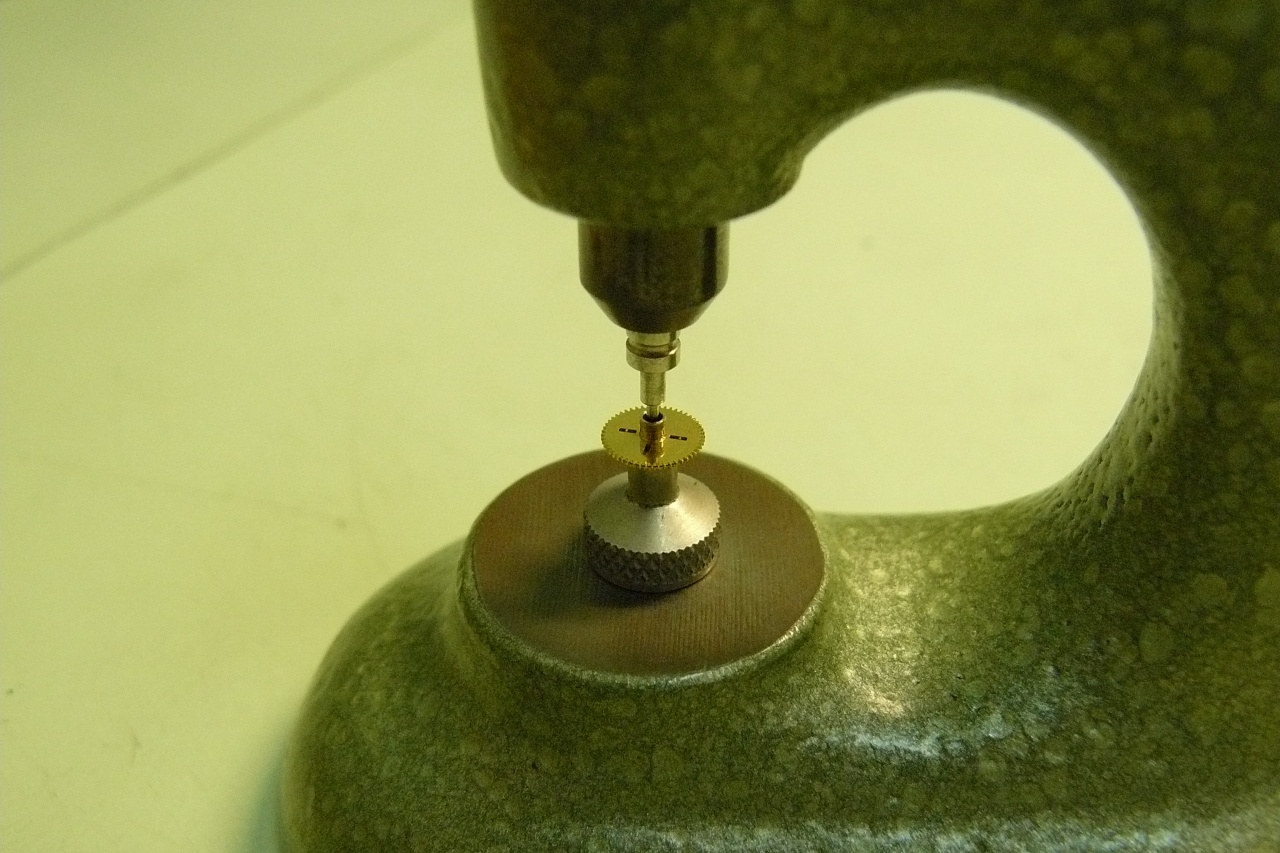

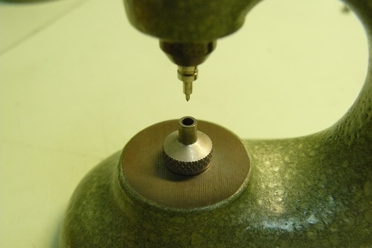

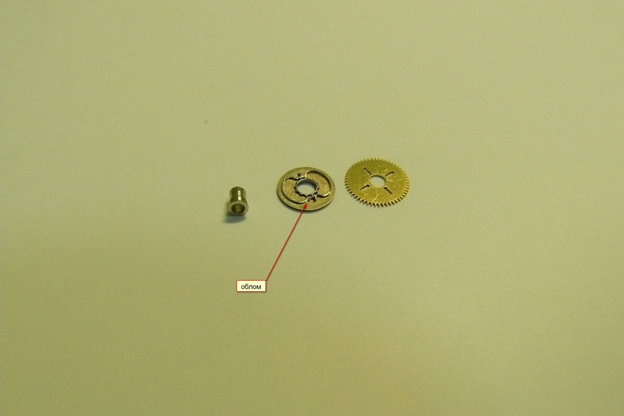

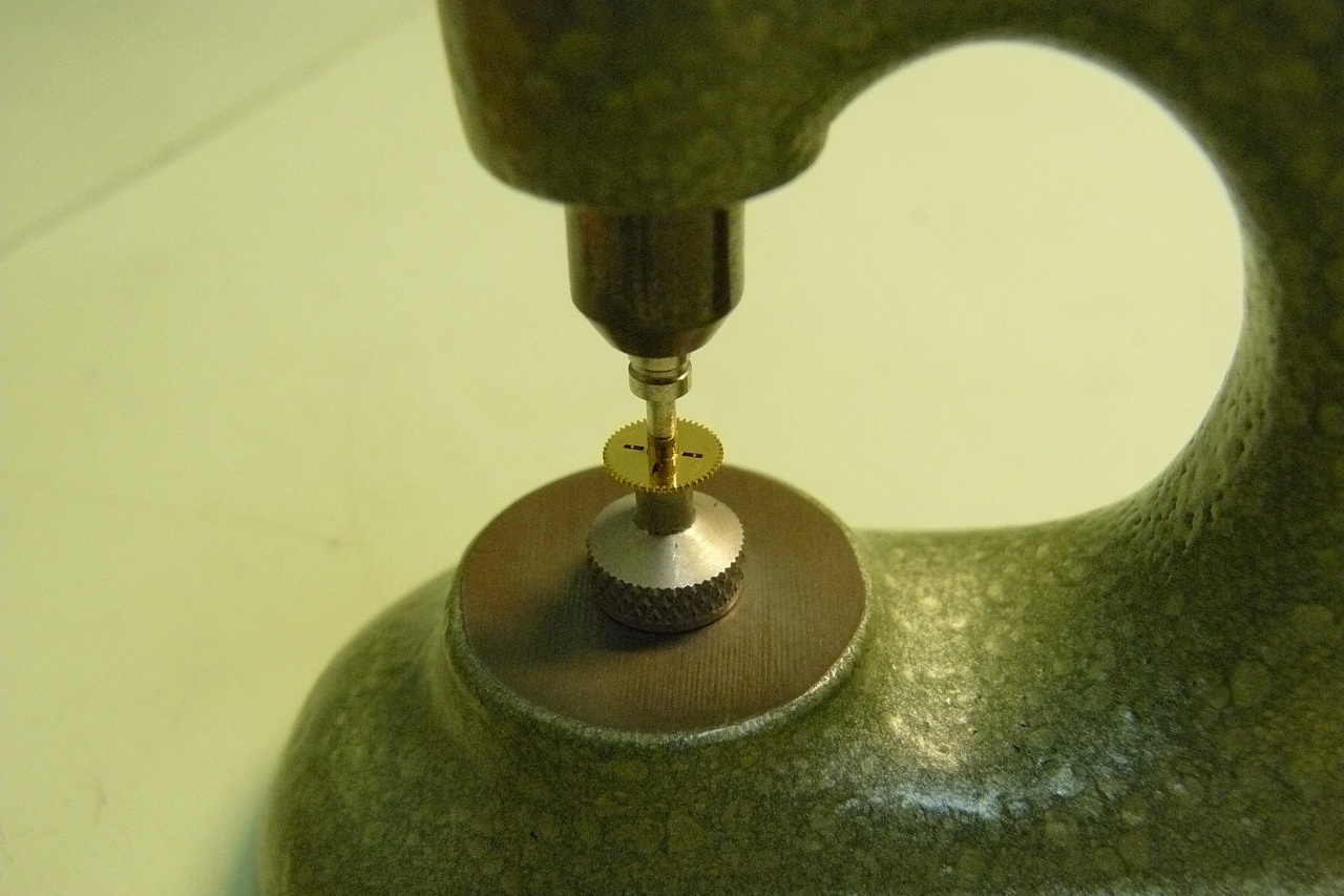

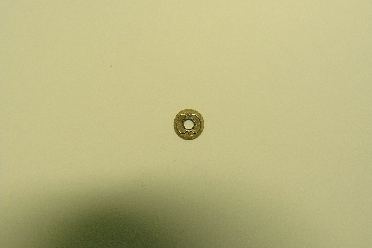

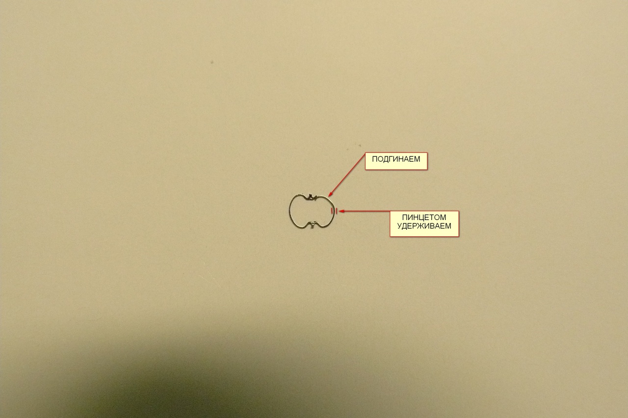

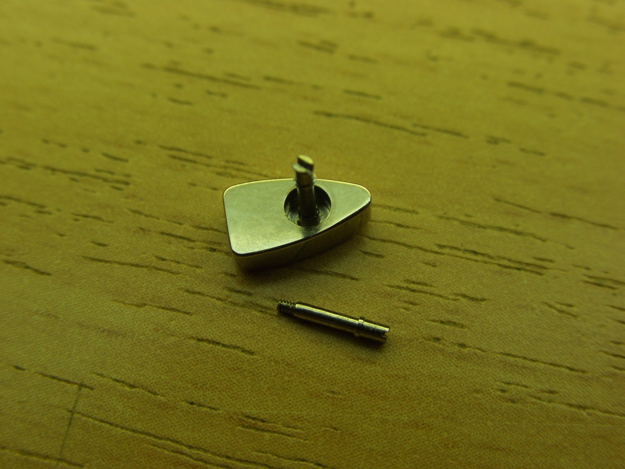

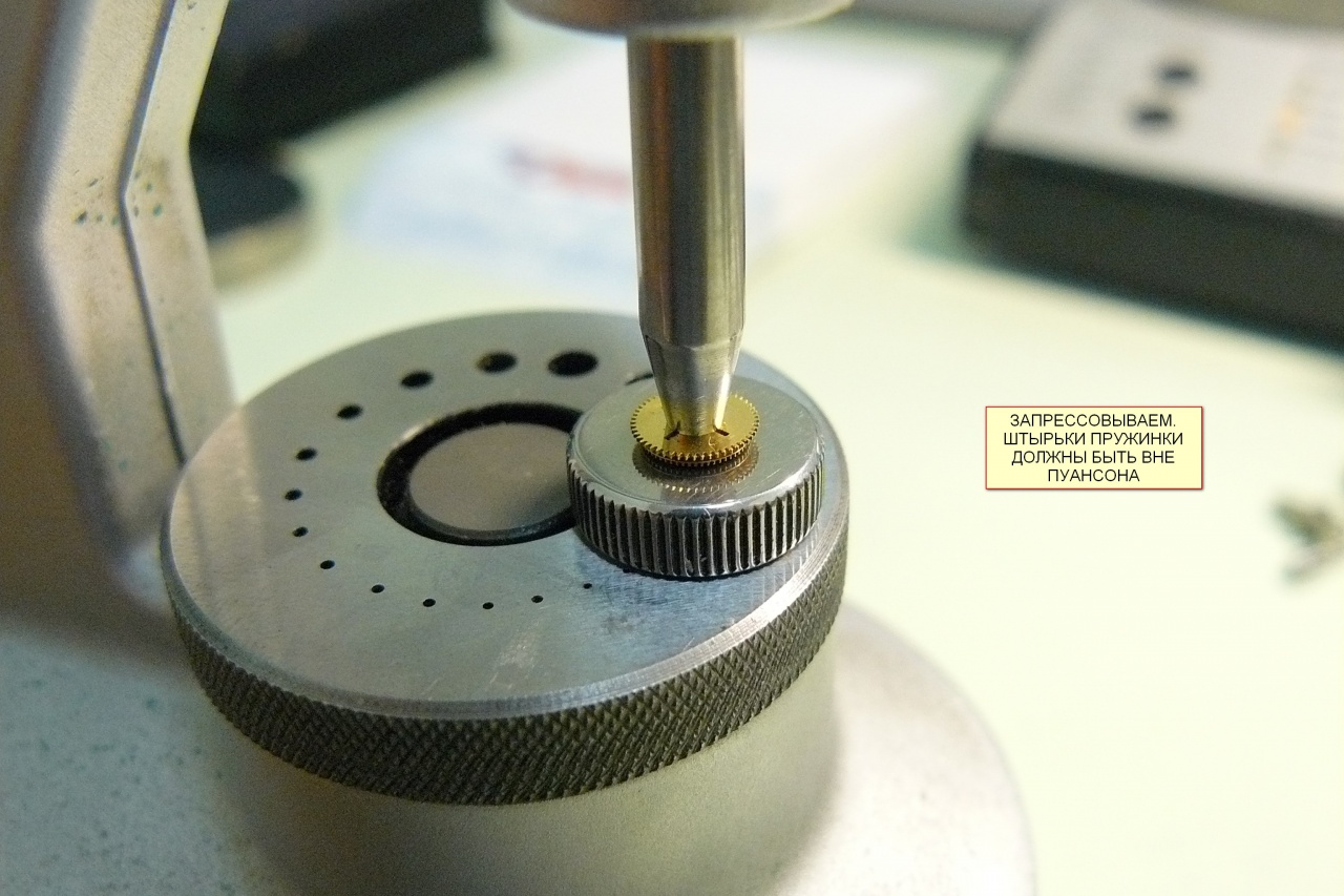

Да я и не навязываю, просто зачем на форуме предлагать то, что не проверено. Я не помню сколько исправил головок таким способом, но возвратов не было. Это у вас в Москве можно достать любую деталь, а в других городах приходиться задуматься. Извините, что не в тему, но приведу пример, когда нет детали на замену. Многие мастера знают, что когда в часах с ЕТАшными механизмами калибрами 251.272 и подобными, перестаёт работать календарь и останавливается часовая стрелка, значит сломалась пружинка в часовом колесе. Так вот принесли CERTINA с калибром 251.471 надо менять часовое колесо, а его нет. А хозяин часов просит, ну сделай что-нибудь. Вот и сделал, два с половиной месяца идут и нареканий нет, буду вести наблюдения.

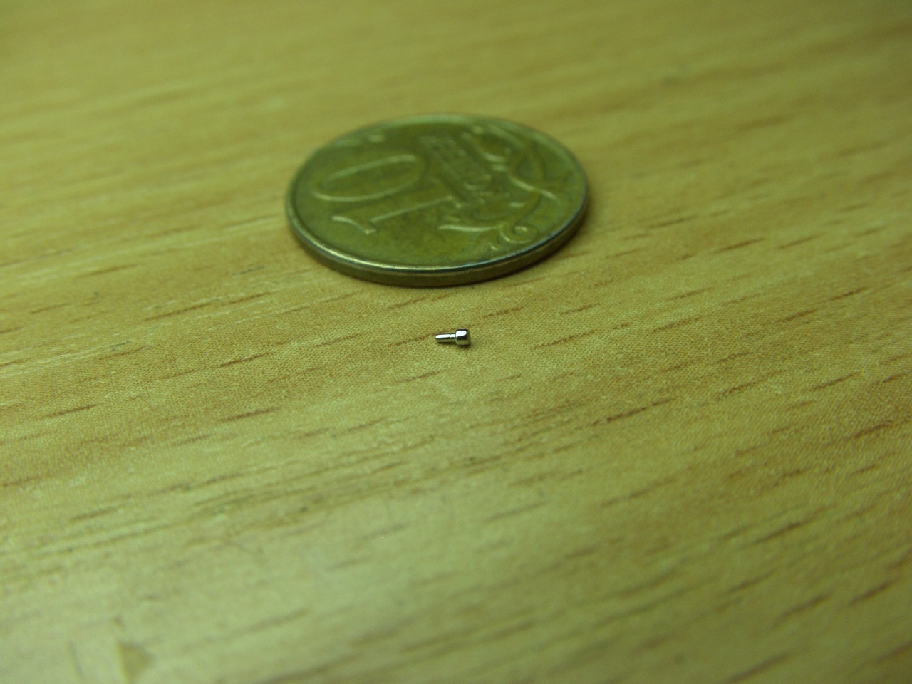

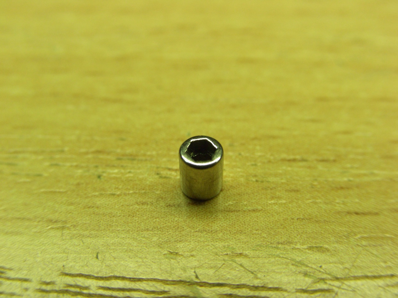

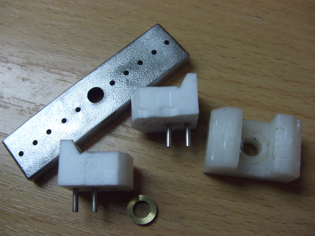

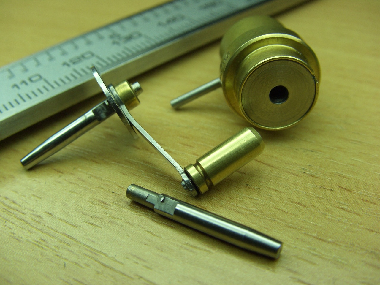

Вы забыли мудрую пословицу-везде хорошо где нас нет.В Москве тоже ох как приходится задуматься.Малая часть сделанного для решения проблемных ситуаций на фото.

Добрый день.
Часы Orient FDW03002W. Сломалась заводная головка: сначала выскочил вал из самой головки, затем вал разломился на 2 части.

Купить вал на али, из старой головки выкрутить остатки, вкрутить новый вал.

Излишек отрежете по месту. Это стандартная практика. Валы делаются универсальными с запасом по длине, чтобы подходили на разные корпуса.

Спасибо. буду пробовать. небольшая сложность в том, что головка закручивающаяся - думаю, как бы ее опрессовать после установки вала с пружиной в нее лучше.
