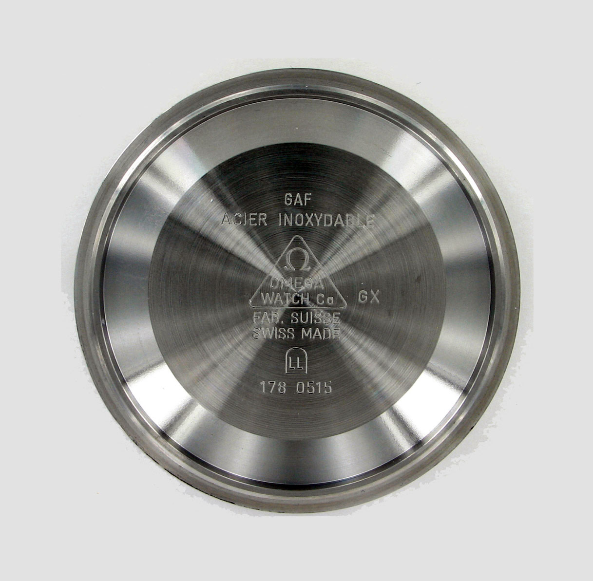

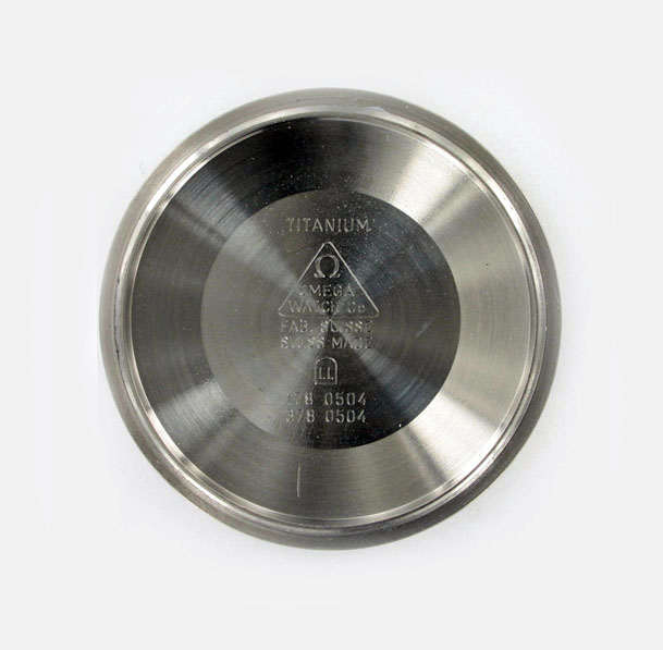

Сообщение от AnthonyM Посмотреть сообщение
А от 0514 не подойдет? Корпуса по размерам совпадают. Просто ее я вижу в продаже занедорого, а вот от 0515 надо будет заказывать задорого и задолго
Возможно по диаметру резьбы крышки идентичные, поскольку уплотнитель под заднюю крышку единый под оба корпуса.
Над механизмом в обеих корпусах есть антимагнитная крышка, но она разная. Возможно по высоте, возможно по диаметру, поскольку используемые калибры в корпусе 1780515 и 1780514 (ex1780504) различаются. Я предполагаю, что в корпусе 1780514 внутренний объем задней крышки может быть иным:
Внутренняя часть крышки корпуса 1780515:
PS: Как вообще такое может быть, что корпус с одним и тем же номером может быть из разных металлов, это же нелогично?
Буквенные обозначения корпусов из разного материала отличаются. Стальной корпус имеет заводской артикул 055SU1780515, титановый -- 055TS1780515.
А про совместимость деталей от близких моделей Омеги может кто-то подсказать? ... Потому что другие детали, типа пушеров, ЗГ и тому подобного у них вроде как общие.
Стекла единые. З/г, пушеры... -- под разными артикулами.
