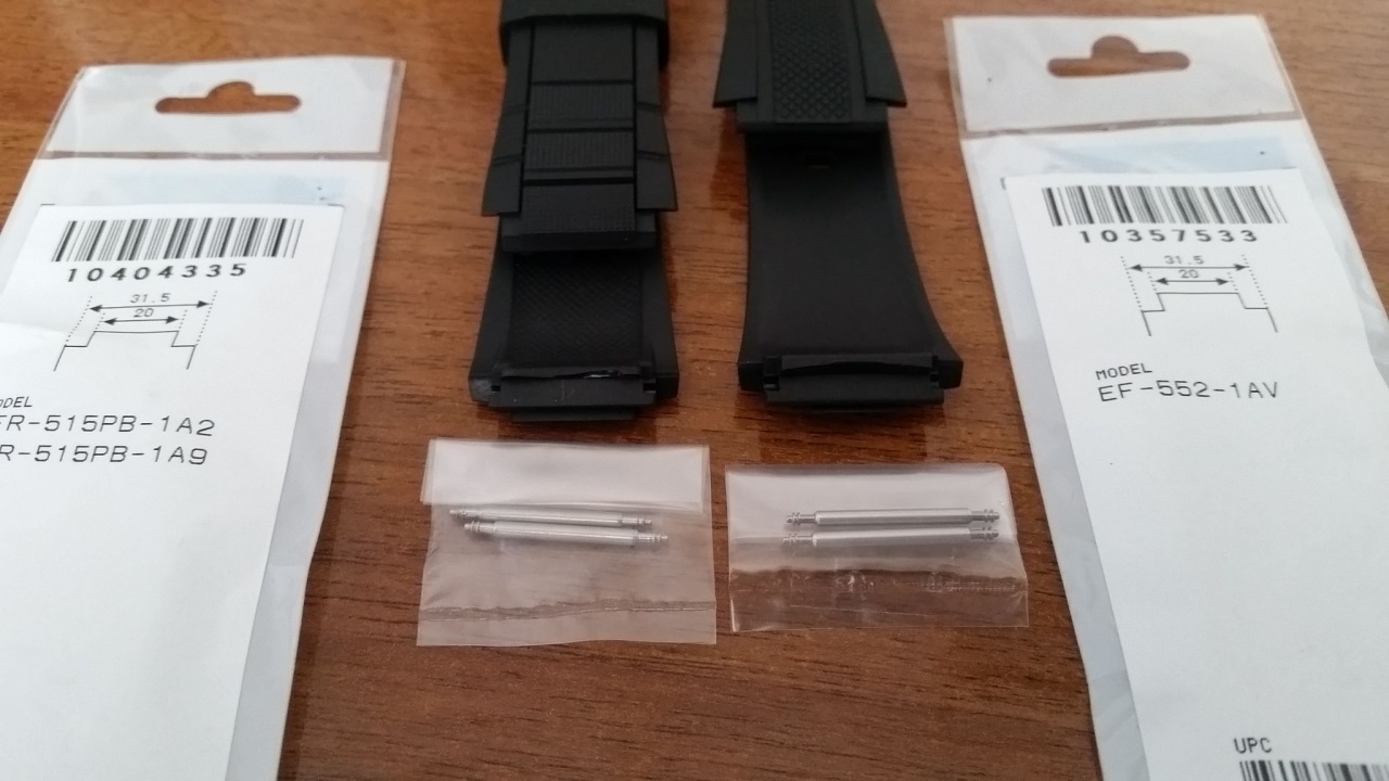

Всем доброго времени суток.
Искал через поиск на форуме, но подобной темы не нашел.
Суть проблемы - от старости или от перепада температур на моих часах EFR 515 PB лопнул ремешок (часам 4 года). Цена на новый оригинальный очень дорогая - 25% от стоимости часов. Обращаюсь к знатокам, или может кто сталкивался: Подойдет ли на мои часы резиновый ремешок от модели EF 552 путем легкого подрезания кромки? Нашел этот ремешок в интернет - магазине за 900 руб. и сомневаюсь: купить или нет.
Заранее спасибо за конструктивные ответы.

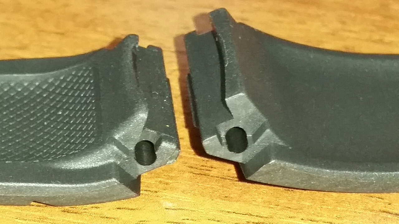

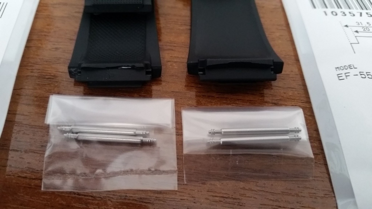

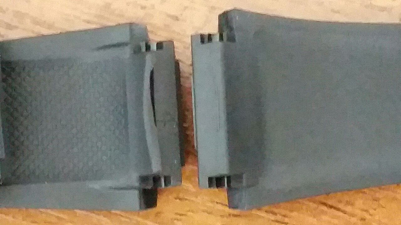

Итак рассмотрим 2 кандидата на совместимосить.
В левом углу ринга Ремешок для часов Casio Edifice EFR-515PB-1A2, EFR-515PB-1A9
В правом углу ринга Ремешок для часов Casio Edifice EF-552-1A
По ширине крепления они вроде бы одинаковые: 20 мм. Шпильки одинаковые не только по ширине, но и по толщине, но... у ремешка EF-552 больше не только нижний выступ (условно говоря, низ - это где задняя крышка), который Вам придется подрезать и делать из прямого вогнутый (как это у ремешка EFR-515PB), но также у EF-552 версии шире (или длиннее) "молоточек" на конце. Его тоже, возможно, придется подрезать...
Вердикт - а стоит оно того? При этих манипуляциях есть возможность повредить ремень и придется снова и снова обрезать... в итоге может получиться всем знакомая ситуация с заточкой карандаша, когда в погоне за нужной формой можно срезать весь карандаш и остаться ни с чем.
Я понимаю, когда ищут альтернативу снятому с производства ремешку для SPF-60 и, единственная альтернатива помимо браслета от SPF-60D есть в виде ремешка SGW-100 серии (с некоторой долей вероятности), там такое же по ширине углубление, которое можно посадить на выступ на корпусе. Правда понадобится другая скобка и шпилька (которая идет от SGW-100), а также немного может мешать выступ снизу у SGW-100 (он довольно большой и тоже может быть понадобиться его подрезать)...
В Вашем случае советую подумать хорошо, прежде чем...

ecolora, cпасибо за подробное сравнение. Буду рисковать. По окончании подгонки сделаю фото, может кому пригодится мой опыт.
