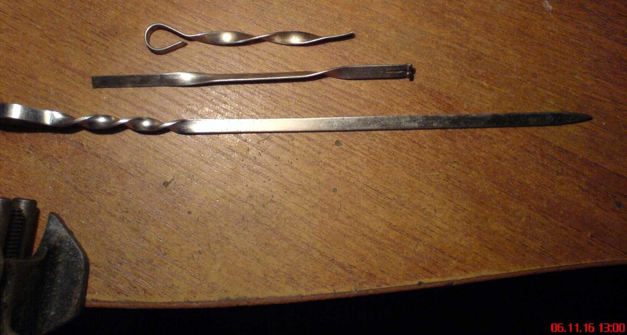

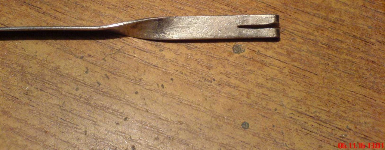

Сообщение от Sashun Посмотреть сообщение
Приделаю когда механизм к циферблату, буду подвес маятника с пендельфедером делать ...
А вот из найденного в кухне "допотопного" шампурчика (сечение 6*1 мм) из нержавейки изготовлен подвес маятника.
ID:	1600170   Нажмите на изображение для увеличения
С уважением, А.Малышев

Не хочу прослыть занудой, но это не подвес, а качалка маятника.
