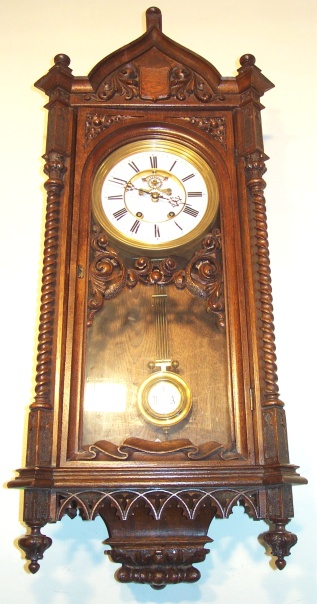

Видел похожие корпуса, но фотки под рукой, к сожалению, нет. Там обычно размещались такие фигулины, как на фото 1 или 2.
На фотках 3 и 4 корпуса с витыми колоннами, которые нашлись. Они посложнее, чем ваш, и, как видите, изначально такой дизайн тяготеет к готике.
Фотки 5 и 6 - корпуса, похожие на тот, что вы используете для часов с сюжетом.

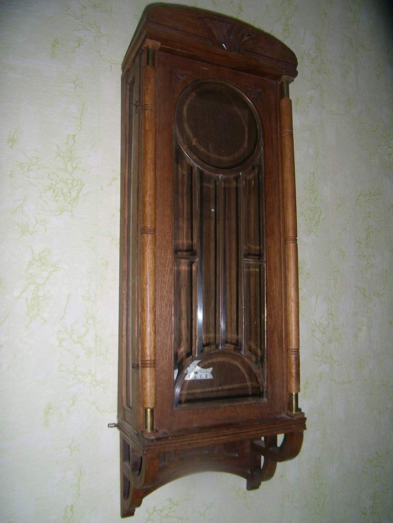

Подскажи пожалуйста что это за стиль и какая фирма делала такие часы? Механизма нет взял только корпус.
Спасибо С.Д.

Привет, Сергей!
Это Югентштиль, АрНуво или, по-нашему, Модерн. Обилие витражей и прямолинейных линий говорит о позднем периоде стиля, мне кажется, начале-середине 1910-х. Корпус дорогой, хороший. Это были явно не ширпотребные часы, напротив - дорогие, выполненные по последней моде. Следы от крепления механизма остались? По их форме, возможно, удастся определить производителя, если других меток или надписей не осталось.
