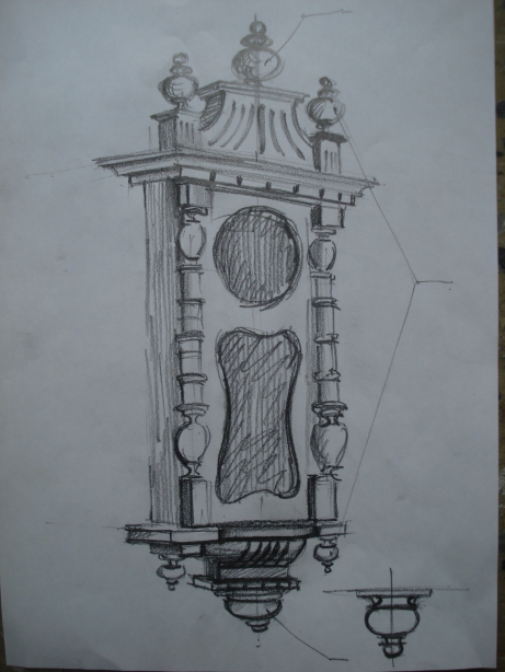

Вот такой вариант короны мне предложили сделать. Мне нравится
Кажется, все каноны соблюдены... "сверху корона, шишки (сверху и снизу разные), снизу хвост с шишкой"

Сообщение от tdrive Посмотреть сообщение
Очень гармонично на мой взгляд! Вам повезло с мастером )

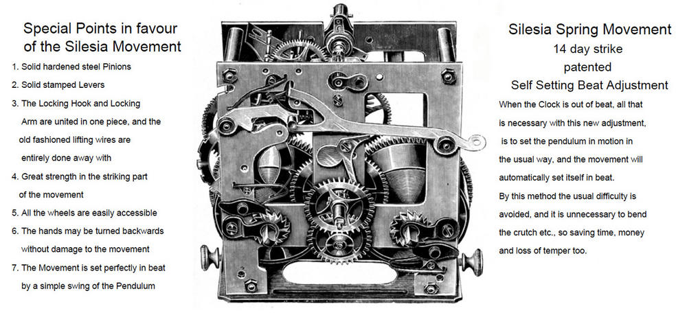

Вот еще несколько картинок, первая из каталога GB 1912 года, показывающая механизм Silesia с обычным счетным колесом в системе боя, вторая - аналогичный, но немногим более ранний механизм в французском каталоге GB. Третья - статья из немецкого журнала для часовщиков 1913 года, с новой модификацией с реечной системой боя.
Да, еще по поводу сплошных платин на механизмах Silesia. На самом деле выпускались модификации только с задними сплошными платами, передние всегда были прорезными.
С ув,
Олег.

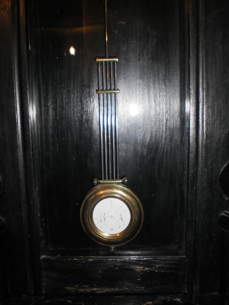

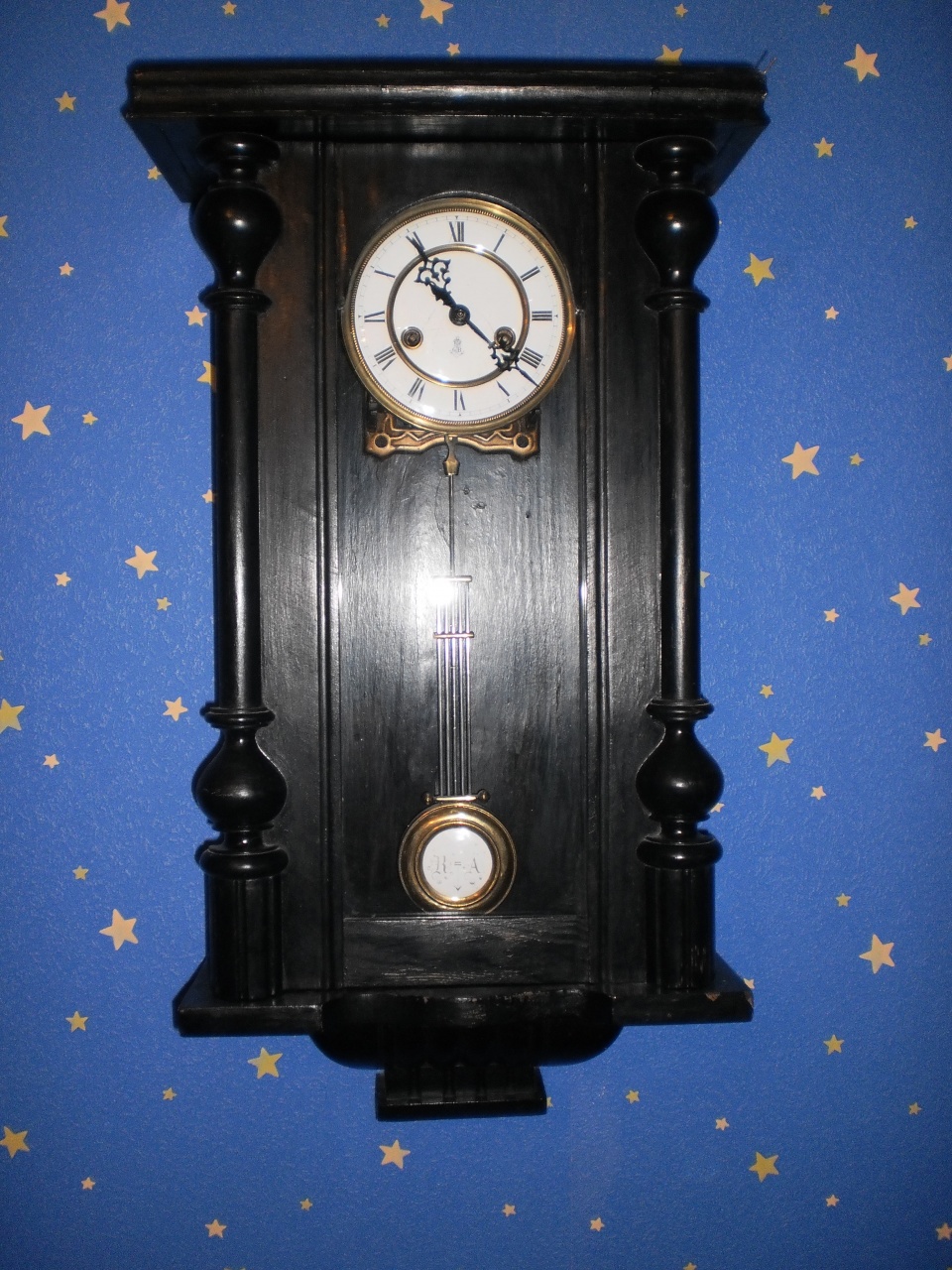

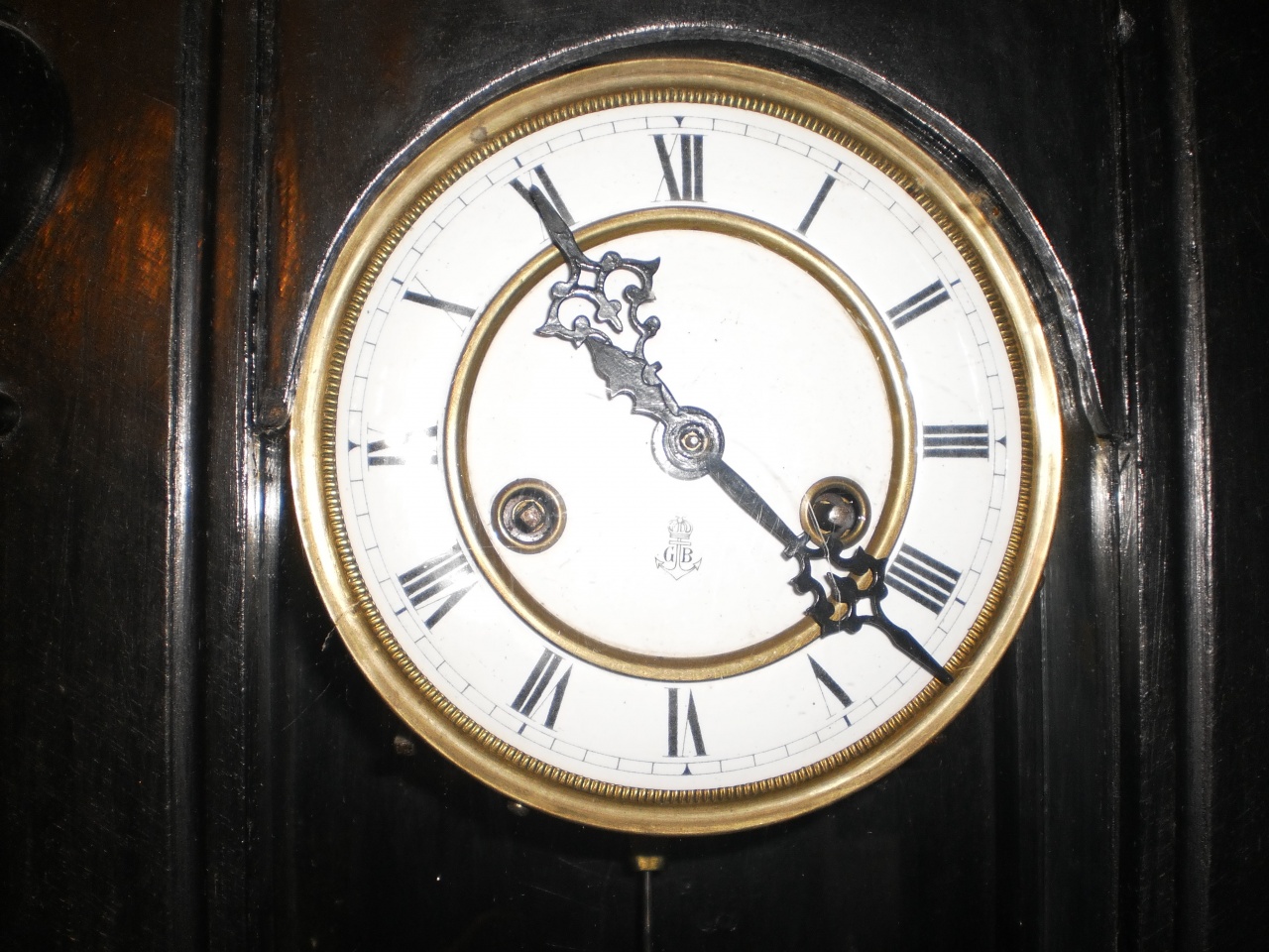

есть часы GB нужна информация
[здравствуйте,нашли часы у пробабушки на чердаке,покраска была наша,изначально был коричневый цвет,интересно узнать про них примерно какого года выпуска? ценность? спасибо .

Сообщение от nata333 Посмотреть сообщение
Вложение 312351
Вложение 312352
Вложение 312353
Зачем же вы их так! Я отмываю, отмываю...
  #20
Старый 20.09.2012, 14:56
nata333 nata333 вне форума
Регистрация: 18.09.2012
Адрес: беларусь,витебск
Сообщений: 2
хотели,чтоб красивее,а вышло
