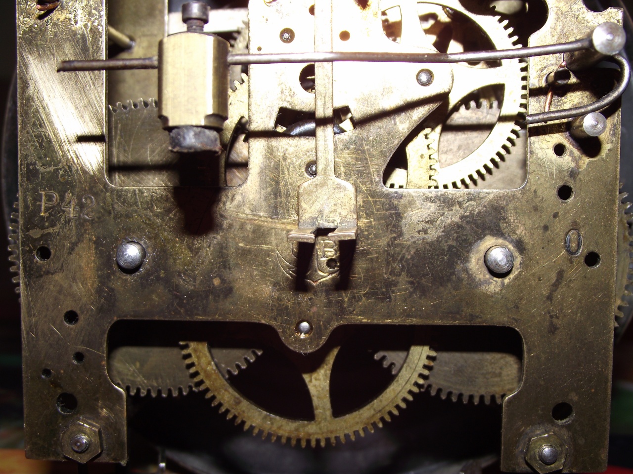

Олег спасибо,а чье это клеймо?С ув.

Что за зверь?
У меня тоже созрел вопрос, "из какого леса этот... заяц"?
Судя по машине, это 20е -30е годы прошлого века. Стиль корпуса начало прошлого века.

Добрый день))

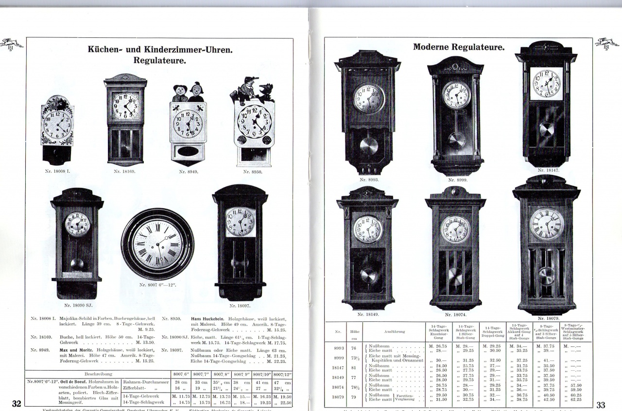

Это простой вопрос. Заяц крайне известный))) Это марка принадлежала фабрикам Phillip Haas & Söhne, которые распологались в г St. Georgen, Шварцвальд, Германия. Фабрика работала в 1867-1920 гг.
Такие механизмы этой фирмы датируются 1900-1915 годами, судя же по корпусу, интервал в котором эти часы могли были быть выпущены, я бы сузил до 1900-1910. У меня есть фото нескольких страниц каталога фирмы PHS 1913 года, там уже похожий дизайн не встречается, "модерн" присутсвует, но уже "позднего" типа.
С уважением,
Олег.

К сожалению, пока не нашлось это клеймо. Думаю, что Германия, один из многих нечастных производителей. А вот цифры 32 запросто могут оказаться годом.

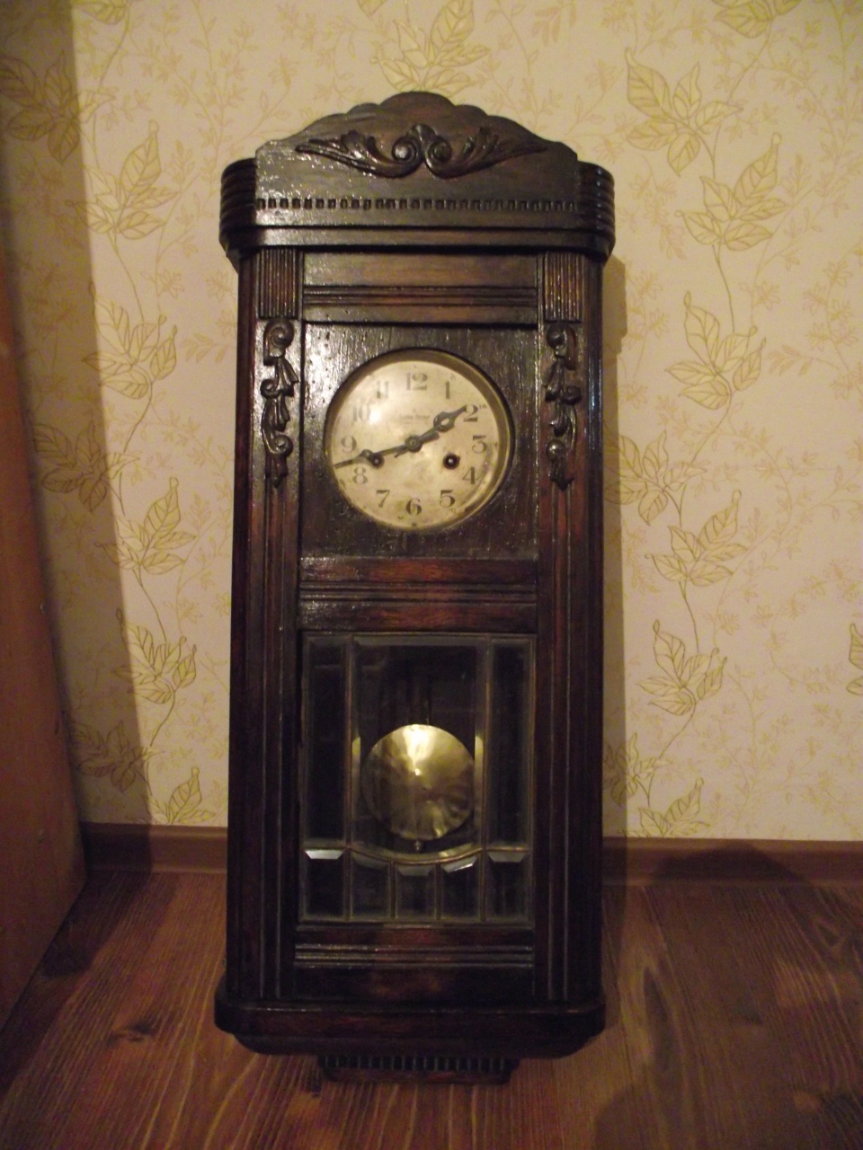

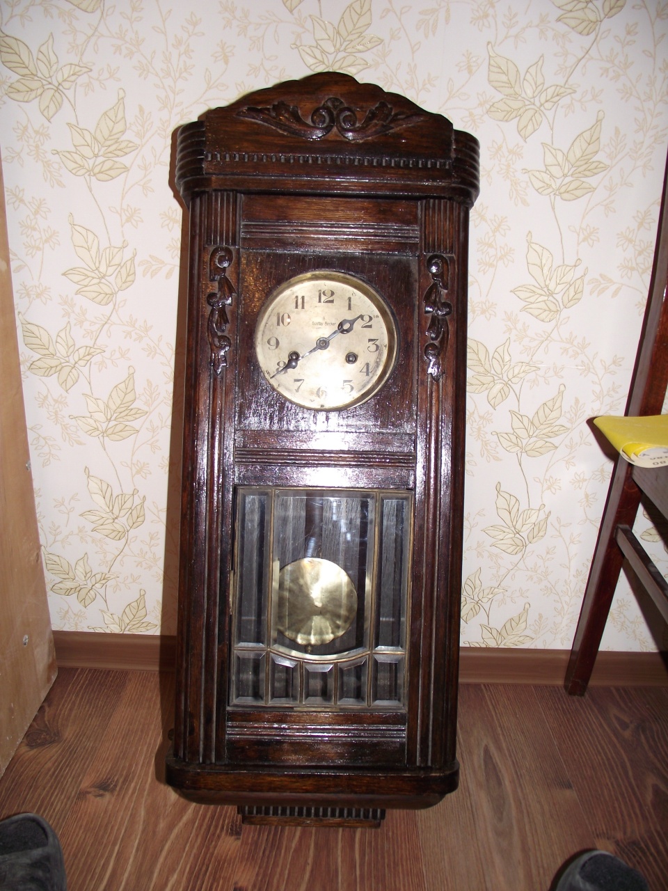

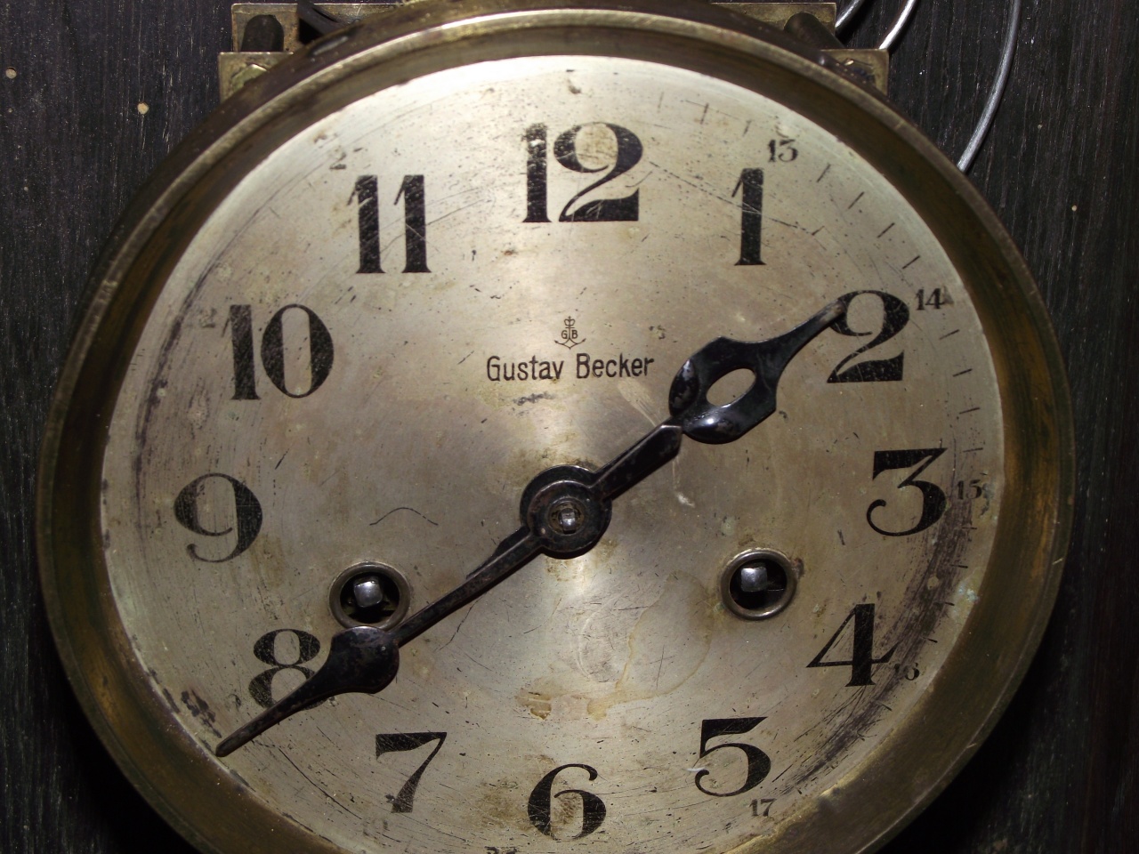

Помогите пожалуйста определить возраст и ценность этих часов. Зарание спасибо!

Добрый день, pavel ivac, добро пожаловать на форум!
Это недорогие массовые часы немецкой фирмы Gustav Becker в г. Фрайбург. Ориентировочная дата выпуска - самое начало 1920-х годов. Стоят в таком состоянии не много, 3-4 тр.

Спасибо большое. Часы достались от деда, были выкрашены половой маслянной краской. Я их хочу оставить как память. Просто очень интересно было узнать о них по больше. С уважением Павел.

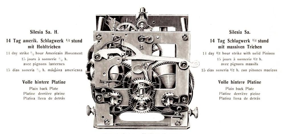

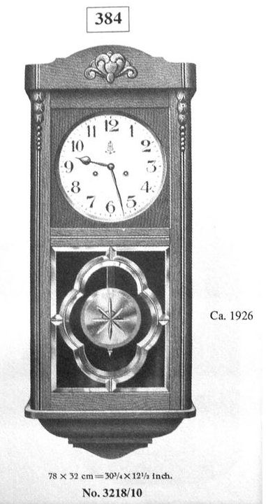

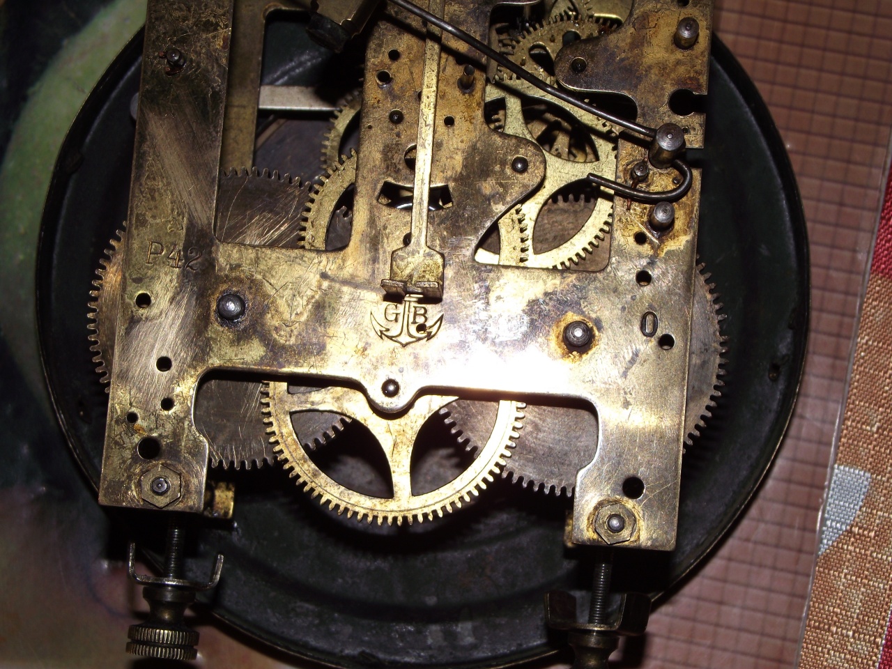

Павел, это очень достойное желание, особенно учитывая, что сами по себе часы достаточно красивые. Они 100% трофейные, вывезены из Германии после войны, потому что поставки немецких часов в Царскую Россию прекратились с началом Первой Мировой в 14 году, а ваши часы были выпущенны, совершенно определенно, позже, после 1920-го года. Механизм Silesia, в них установленный, был дешевой "рабочей лошадкой" фирмы с 1908 вплоть до 1926 года, когда компания Junghans целиком приобрела все активы компании GB и стала производить на ее оборудовании свои механизмы.
Ремонт корпуса не должен стоить дорого, но произвести его стоит, часы "заиграют" совсем по-другому. Циферблат, к сожалению, восстановить будет труднее, часть серебрения потеряно, а новое нанести, не смыв буквы, не получится. Так что придется либо оставить как есть, либо изготовить новый циферблат, к примеру, распечатав его на пленке на лазерном принтере. Кто-то тут у нас уже делился макетом аналогичного циферблата для печати. Стрелки у вас установлены не оригинальные, как выглядели родные вы можете судить по первой фото внизу:
