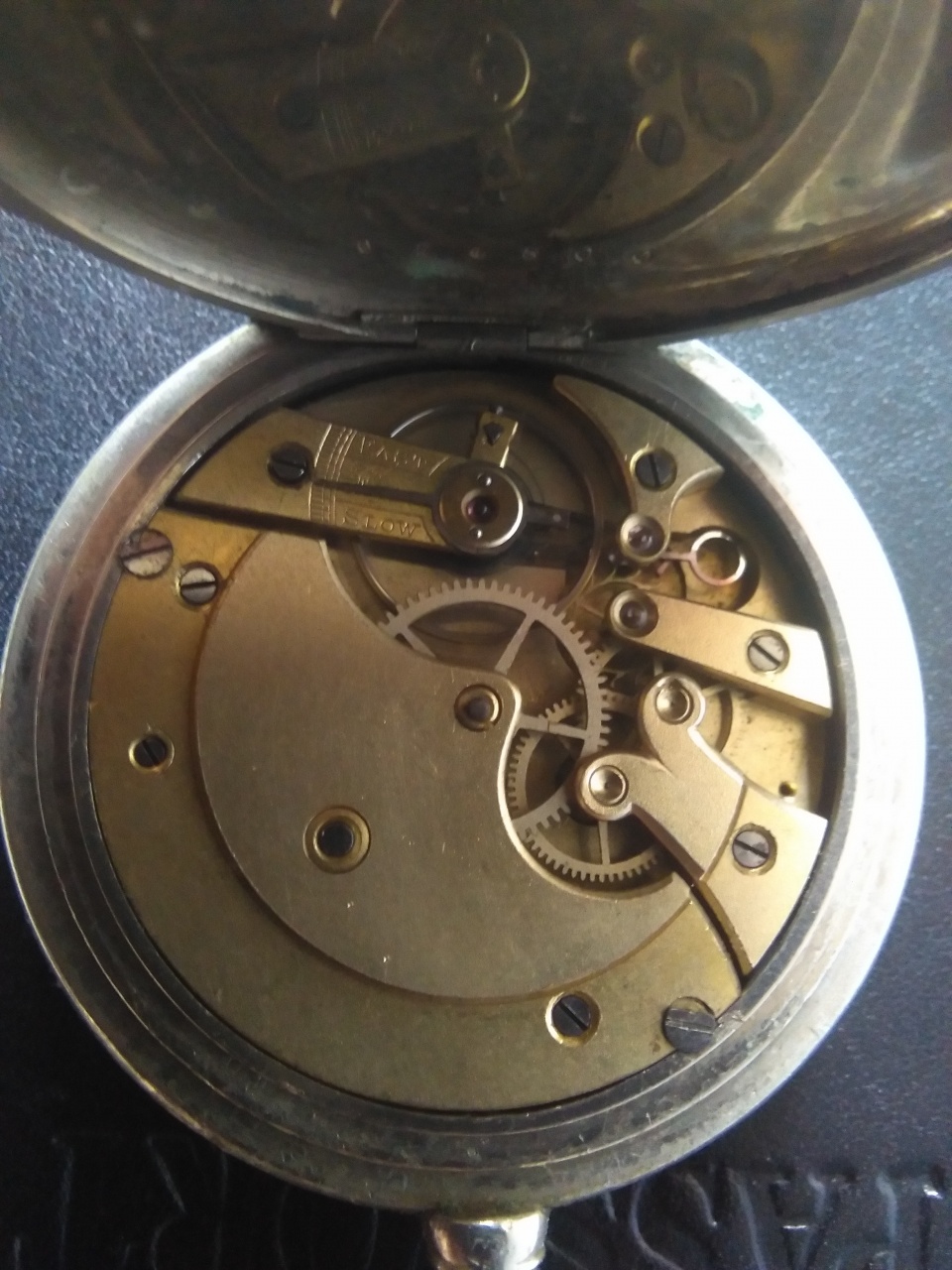

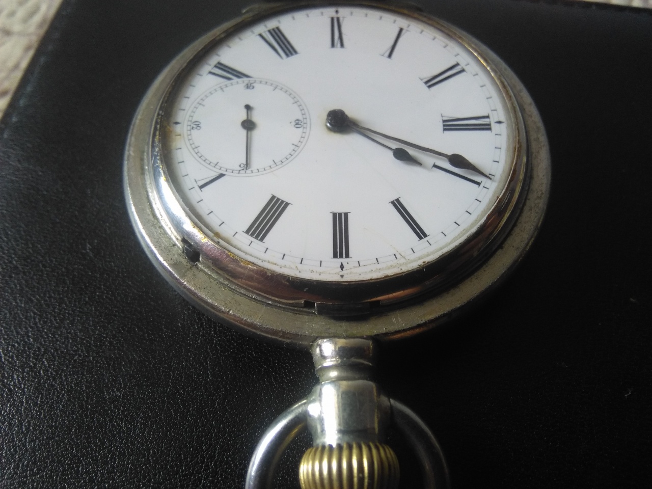

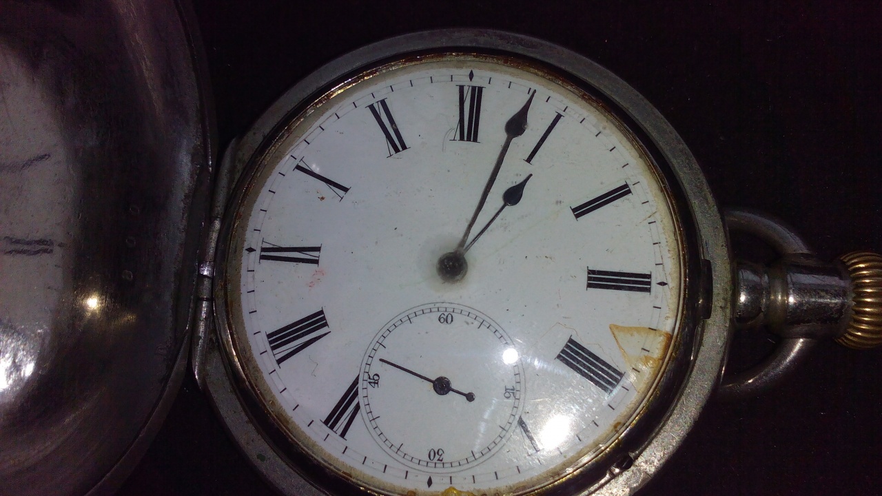

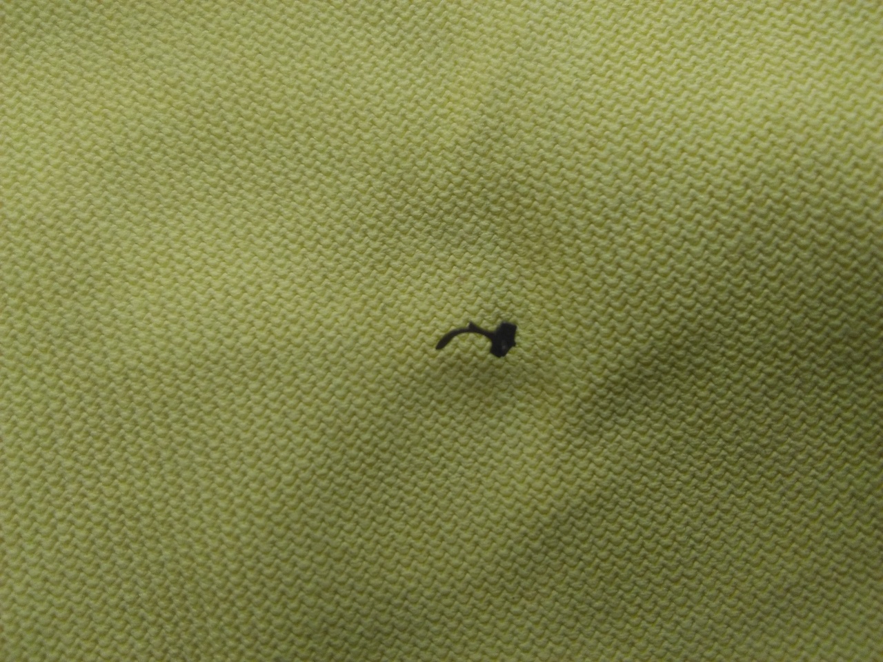

Короче забрал сегодня часы, отдали вот такой обломок, второй кусочек где то в кармане-не могу найти. Часовщик рассказал все убедительно-короче закрыл глаза и заплатил. Дал даже гарантию на год. Вот до-и после

Такие детальки и в карман...Простите, я не понял, а где хоть один намек, что это Буре?

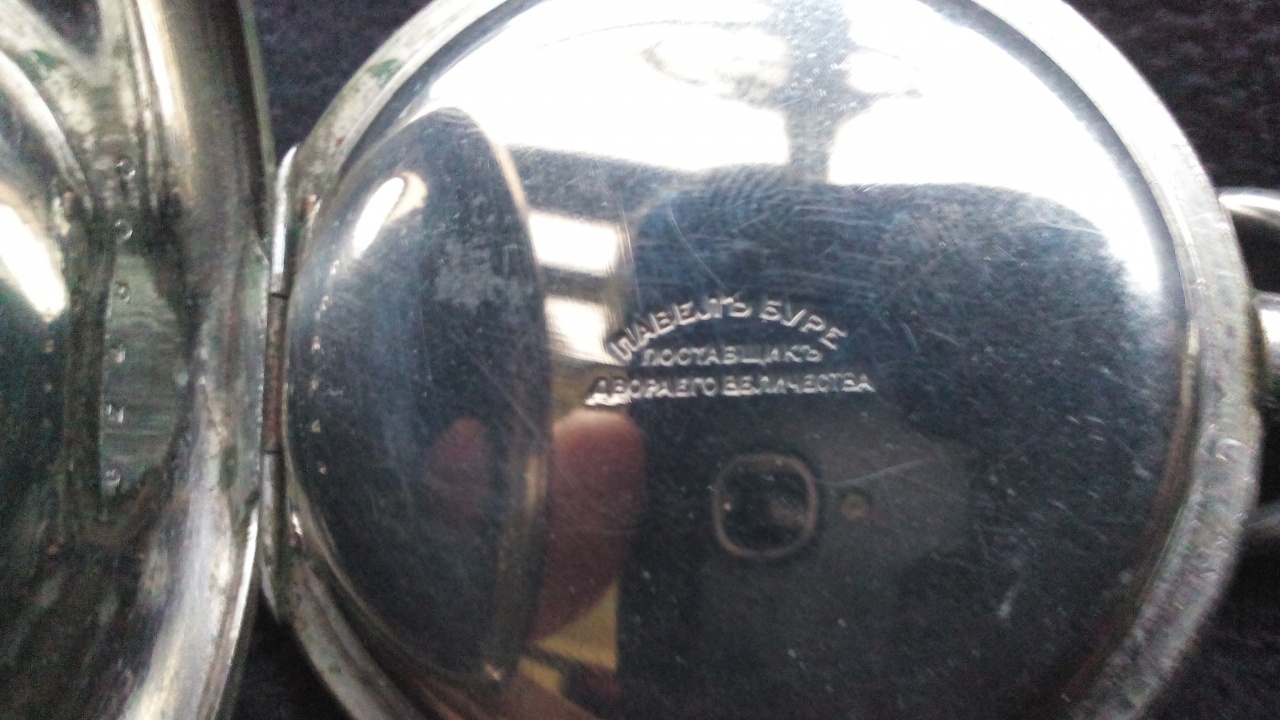

Сообщение от Seawolf64 Посмотреть сообщение
вот

Нужно кое-что выяснить...
Обломок, который на фото1 вобщем из часов "прямая линия", с двумя рожками, примерно вот такие
Ничего общего он с вашим часам не имеет

Сообщение от nevenbekriev Посмотреть сообщение
Да нет, не такой-с другой стороны другой такой же рожок с маленькой вилочкой-найду сфоткаю.
