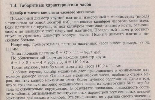

42/105 Это длина маятника и калибр механизма. Калибр вычисляется так.

Я так понял что 105 в вашем примере ето диаметр циферблата в милиметрах, или ето чтото другое??
Если ето диаметр тогда у меня он не сходится должно быть 96мм а есть 184мм. Может ето радиус?
А как считают длину маятника - ето длина только той части которую можно снять или считают с поводком и подвесом?

Насколько я знаю, западные компании, в частности FMS, именно так как я сказал обозначали, "длина маятника/кол-во ударов в минуту", возможно, что для отечественных часов было свое обозначение, учитывающее калибр.
К примеру, те же механизмы настенников FMS, механизмы все геометрически совершенно одинаковые, отличие только в спусковом колесе.
Длину маятника считают от подвеса.

Олег, маятники бывают секундные, полусекундные, но никак не 96 или 105 ударов в минуту. Разделите на 60, и что получится? И что такое удар? Есть понятия период колебания и т.д. FMS обозначала также как и все. На отечественных такой маркировки не было. Может что-то не так поняли.
