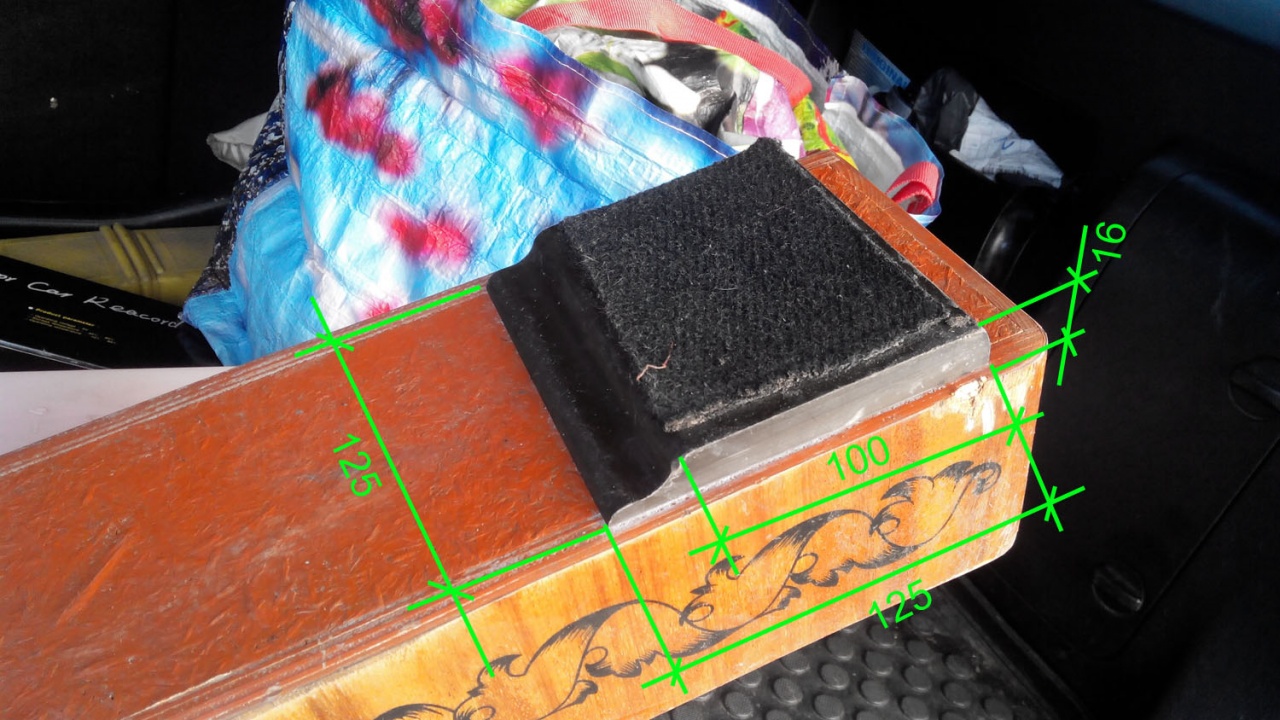

А может можешь померить размеры ножек... а то у меня появились такие же только без них.... можешь обрисовать в габаритах?

skara91 В обед схожу, сфоткаю ножки и обмеряю.

Сообщение от skara91 Посмотреть сообщение
фото удалено по п.п. 3.9.

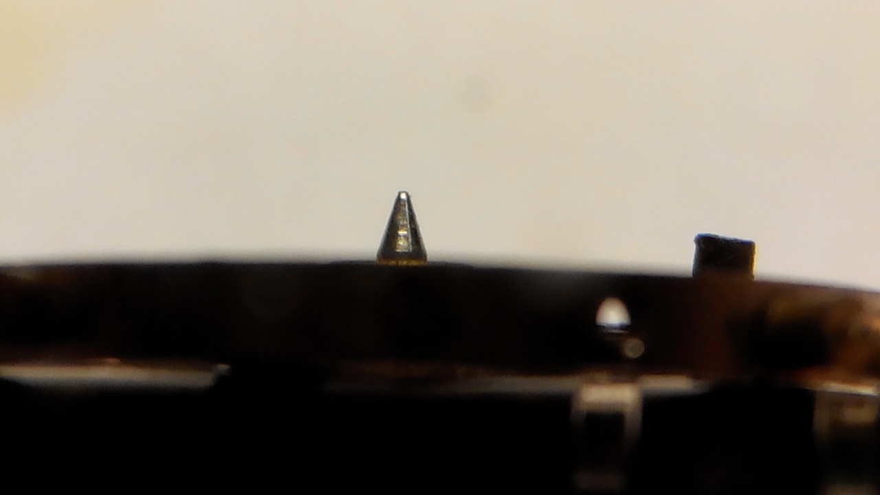

Посмотрел разные фото балансов в интернете и теперь терзают сомнения - а сломана ли у меня ось?
Я думал что у оси должны быть острые кончики а на фото у всех похоже тоже самое что и у меня. Проверил камни - вроде бы никаких сколов, все на месте но баланс болтается.
Оцените пожалуйста по фото состояние цапф баланса

сломаны
и у всех остальных значит тоже сломаны

Странно, при 10 кратном увеличении не видно чтобы на поверхности были следы облома. Попробую дома взять увеличилку помощней и посмотреть.
А нет ли у когонибудь фото как должна выглядеть цапфа у конкретного приставного хода от ЧЧЗ?

Сообщение от alez Посмотреть сообщение
Оно было с загнутой цапфой, вывалилось из механизма. Я его уже поправил.
Цапфы у Вашего баланса сломанны. Они как у всех нормальных балансов должны быть цилиндрическими, с закруглением на конце.
