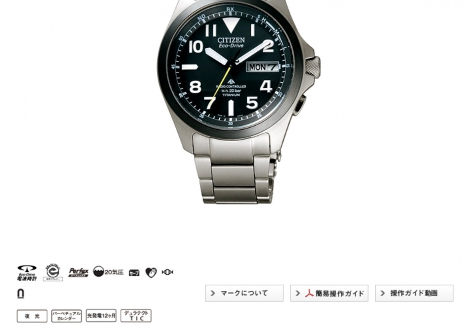

Это Вы о pmd56-2951 что перфекса и спящего режима там нет?!
(Как как тут вытаращить глаза?)
Зайдите на оф сайт:
http://citizen.jp/promaster/lineup/land/562951.html
Иконку перфекса под часами видите?
Все в них есть и спящий тоже
Денис

Обратитесь к своему продавцу, может он Вам поможет.
Пока, чем могу
Сохранение энергии точно есть, когда открываю коробку, они просыпаются и визуально сразу видно как выставляется время и дата. Засыпают они долго.
С perfex, не все понятно, но в описании стоит иконка о perfex???
http://citizen.jp/promaster/lineup/land/562952.html
Третья иконка слева.

В этих часах есть Перфекс.
Проверка и коррекция положения стрелок, даты.
После сильного удара, воздействия сильного магнитного поля возможно смещение положения стрелок относительно референсного. Технология Perfex позволяет выполнить проверку и корректировку положения стрелок. Для этого нажмите на кнопку «В» на 5 секунд. Все стрелки займут положение «12», дата укажет «1»
Для коррекции выдвиньте заводную головку в положение «1», вращением головки установите первое число месяца на календаре.
Для перехода в режим коррекции часовой стрелки нажмите кнопку «А».
Для перехода в режим коррекции минутной стрелки ещё раз нажмите кнопку «А»
Для перехода в режим коррекции секундной стрелки ещё раз нажмите кнопку «А»
Коррекция положения стрелок осуществляется также вращением заводной головки.
Для возвращения в режим нормального хода нажмите кнопку «В».

Перед манипуляциями с заводной головкой надо сначала зажать на 5 секунд кнопочку маленькую,это которая правая верхняя и утопленная,ее нажать лучше шилом или зубочисткой например
Если же ее не зажимать то как вы и написали происходит ручная настройка часов а не корректировка(референс позишн)
