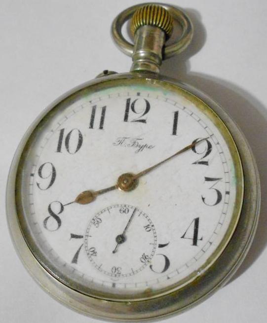

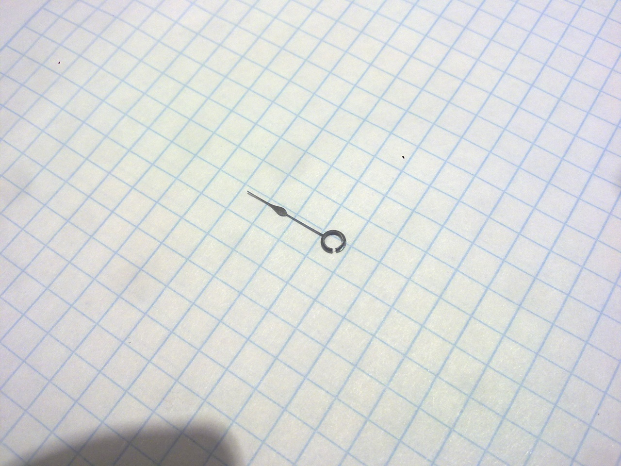

Уважаемые коллеги!Всех поздравляю с праздником Сретения Господнего и желаю всех благ,удачи,мира,любви и Божьего благословения! Прошу помощи в решении вопроса замены стрелок.Подскажите пожалуйста или подойдут стрелки к этим часам?Стрелки еще в продаже,поэтому я не знаю какие размеры и стоит ли их покупать?Всем удачного дня и приятных выходных.

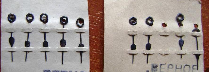

в том то и дело что не факт что подойдут! какие нибудь элгины или хемпдоны. Кто стрелки продает америкос? Дистанционный замер ничего не даст надо на месте пробовать по любому. Я лично стрелку меньшего размера разрывал на шиле напрессовывал кольцо лопалось в одном месте и вуаля!)
Вот так

И Вас с праздником! Oxotn1k. прав. Внутренний диаметр стрелок играет большую роль. Хотя я при помощи надфеля делал их побольше. А, если большие отв., то не знаю. Может стОит задать вопрос продавцу. Поищите, там есть такая функция.

У часовой стрелки очень тонкая втулка не факт что хватит металла на распил) Вопрос кстати зачем Вам уважаемый стрелки менять? на фотографии Ваших часов отличные стрелки желтого металла очень хорошо смотрятся! их только отполировать кругом с пастой и покрыть лаком что бы не тускнели.

Спасибо всем кто откликнулся.Исходя из советов и соображений,наверное я лучше не буду трогать старые стрелки,дабы не испортить старые,не поставив новые.Я и не думал что это такая тонкая и сложная работа...Еще раз всем спасибо!
