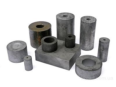

тонкостенные не подойдут
нужен максимальный вес при минимальном объеме
что-то как цилиндры на заднем плане

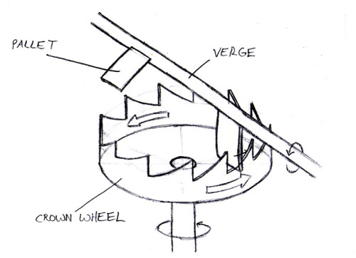

вообще, ход с отходом назад - это переведенное в одну плоскость развитие архаичного шпиндельного (или коронного) хода
не понимаю, почему его так долго использовали, тогда как американцы и китайцы уже научились дешево делать ход Грахама с штампованной скобой
в ходе Грахама по крайней мере нет этого торможения, а длина импульса не зависит от амплитуды

Сообщение от Dima343 Посмотреть сообщение
Привет!
Плотность чистого вольфрама около 19.0.(свинца-около11.0)
Я бы сдалал так: Взял бы полый цилиндр необходимого размера. Это может быть что угодно,трубка или нижняя часть баночки от Red bull...,установил в центре малую трубку ,можно медную с отверстием для стержня маятника.Дале ,заполнил все свободное пространство измельченными( можно разбить ударом молотка) сменными накладками для резцов( их можно выпросить у знакомого токаря. Теперь их уже не точат ,а просто меняют).И затем залил все это свинцом. Получите цилиндр с плотностью около 15.0-16.0.
Совсем не плохо, по сравнению с тем что было!

Продают мелкий порошок вольфрама, тогда уж лучше его купить и просто засыпать в цилиндр. А может где и спечь можно по требуемой форме. он меньше займет объема, чем обломки напаек
Привет! Не могли ли дать ссылку? Где можно приобрести в количестве около одного колограмма? И цену.
Кстати плотность золота (AU) почти такая же, а платины(Pt) еще выше,кажется 22.0.
Может
